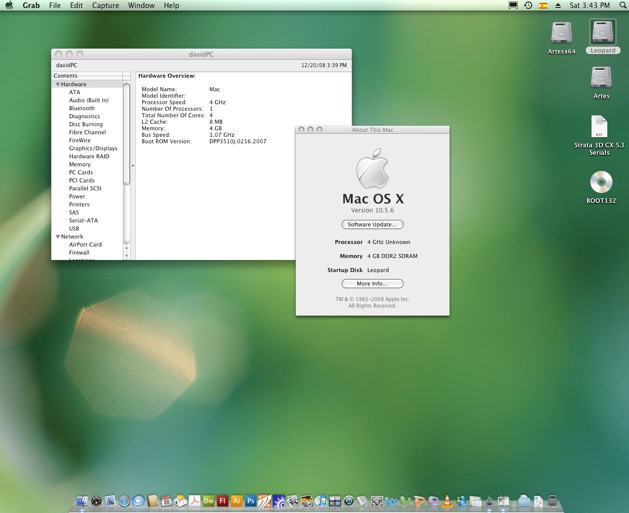

davicon Posted December 21, 2008 Share Posted December 21, 2008 Pasos : Perifericos 2 Discos Sata Unidad de DVD sata (importante si no no arranca el proceso del Leopard) puede tener el IDE y el SATA Teclado y Mouse USB DVD de Leopard original o copia pero instalador no upgrade el 10.5 Buscar en Internet: En este link consegui el archivo para hacer un Cd Boteable para mi MotherBoard INTEL DP35DP http://forum.insanelymac.com/index.php?sho...mp;#entry886882 Baje los driver AHCI para la DP35DP de la página de intel Crear : Hacer un Disco Boteable con el archivo para la Dp con roxio o nero (PC) solo hacer click al archivo y el programa para quemar hace el resto Copie los drivers AHCI en un floppy de 3 1/2 Instalacion : Conectar la disquetera (floppy) USB iniciar la maquina F2 para entrar en el Bios F6 para instalar los driver AHCI del floppy Utilizar el driver IHC9R/DO /DH SATA AHCI, los demás te dan pantallazo azul En el Bios utilizar el formato AHCI (hay IDE RAID y AHCI) esto es en Driver Configuration En el buteo del Bios colocar que lea 1ro la Unidad DVD luego el Disco donde esta Windows y 3ro el Disco donde esta el Leopard, el orden de los disco no es imperativo la del DVD si Luego formatee los Discos para poder correr Windows con formato AHCI de lo contrario si tratas de correr el windows que instalastes en formato IDE te produce (Pantallazo Azul). De hecho camina mejor en AHCI para mi Continuar con la Instalacion de Windows en uno de los discos Nota El leopard solo corre en formato AHCI por lo que se debe reinstalar todo Además deberas tener la unidad de DVD sata Luego de instalado en Windows proceder a instalar el Leopard en el otro disco Instalacion : 1- Coloque el CD boteable del BOO132 y empezara a correr el programa en lixux de Darwin boot espere que que lea al terminar queda esperando una respuesta suya, 2- Saque el CD boteable y coloque en la misma unidad el DVD de leopard presione enter y volvera a hacer el mismo proceso y esperara una respuesta suya, presione de nuevo enter y escribira varias veces unos comandos hasta que le muestra el DVD de leopard en el menu presione enter de nuevo comenzara la instalacion 3- Al terminar de instalar le indicara que no se ha podido instalar el leopard con un triangulo amarilo de alerta no se preocupe reinicie la maquina Pero vueva a colocar el CD Boteable 4- Volvera al proceso de lectura del Darwin boot finalizara esperando una respuesta suya dele enter 5- Esta vez en el menu para introducir como en el anterior proceso le pedira que puede colocar unos numeros (80) (81) etc, ud debe colocar el numero de su disco donde esta instalado el leopard o sea SATA port 1 o SATA port 2, si se equivoca y arranca el Windows, entonces es el otro numero 5- Aqui te sale el flamante video de Leopard y luego vas paso a paso creando tu usario, tipo de red, tus datos etc. Para correr Windows solo retira el CD y arranca de nuevo Y listo tienes tu Leopard original, yo inclusive baje la actualización de Leopard 10.5.6 el combo de la pagina de apple y la instalo perfecto o sea puedes hacer upgrade desde la pagina de apple Cosas que no corren : No reconoce la gigabyte network 82566 DC hay que comprar una tarjeta PCI gigabyte que leopard reconozca colocarla y probar, claro desconetar del bios la red ( no lo he hecho todavia) No reconoce el Audio Sigmatel STAC9271D Probe con unos dump que baje de internet para sigmatel pero me dieron error, esperare a ver Si logras intalar todo y consigues los Driver que faltan bueno avisame y me los mandas Mi equipo : Case : Thermaltake MB : Intel DP35DP Procesador : Intel QuadCore 6600 Ram : 4 Kingston de 1 GB c/u Unidad DVD : 2 unidades 1. IDE Sony 2. Sata TSSTcorp Tarjeta de Video NX7300LX 256 MB MSI Tarjeta captura : Hauppage WINTV-PVR-150 MCE Discos Duros : 3 discos sata Teclado : Kensington USB Mouse : Logitech LX3 optico USB con cable Monitor : Samsung SyncMaster 913v de 19" Sistemas Operativos : Windows XP x64 SP2 - Windows Xp 32 bit SP2 - Leopard 10.5.6 Link to comment https://www.insanelymac.com/forum/topic/142079-instalar-leopard-dvd-retail-en-intel-dp35dp-con-boo132/ Share on other sites More sharing options...
davicon Posted December 21, 2008 Author Share Posted December 21, 2008 Es bueno que haya terminado exitosamente tu instalación pero me gustaría agregar unos pequeños detalles que quizás a más de alguno le ahorren algo de trabajo y tiempo: No es necesario reinstalar windows cuando cambias de modo IDE a AHCI o viceversa, hay formas para hacerlo con un simple cambio del driver para que continue funcionando, una es mediante el registro: http://support.microsoft.com/kb/922976 (para vista) y para XP o Vista este metodo es lo que yo hago: http://expertester.wordpress.com/2008/07/2...hci-windows-xp/ Y para tu tarjeta de red 82566 DC hay un driver que podría funcionar: http://forum.insanelymac.com/index.php?showtopic=128931, el driver es para una 82566MM pero con algun cambio en el vendor & dev id no debería dar problemas. Gracias mil amigo la verdad es que me funciono perfectamente y les dejo los paso que hice para instalarlo. Bueno solo me queda el sonido para tenerlo todo perfecto Que hacer 1.extract the zip to your desktop (not into a folder, literally to your desktop) this means there should be a file on your desktop called Intel82566MM.kext 2. open Terminal, (/applications/utilities/terminal.app) 3. type sudo -s in terminal then your admin password following this, now you should be root. 4. type sudo mv /users/(YOUR USERNAME)/desktop/Intel82566MM.kext /system/library/extensions at this point the file Intel82566MM.kext should have dissapeared from the desktop, 5. type sudo chmod -R 755 /System/Library/Extensions/Intel82566MM.kext 6. type sudo chown -R root:wheel /System/Library/Extensions/Intel82566MM.kext 7. now, CLOSE TERMINAL then go to /system/library and look for Extensions.mkext, and also look for extensions.kextcache, TRASH BOTH OF THESE (dont worry theyll come back on nxt boot.) 8. reboot and hope it works http://forum.insanelymac.com Link to comment https://www.insanelymac.com/forum/topic/142079-instalar-leopard-dvd-retail-en-intel-dp35dp-con-boo132/#findComment-1007960 Share on other sites More sharing options...

DaRtH X YaKi Posted December 24, 2008 Share Posted December 24, 2008 Pasos : En el Bios utilizar el formato AHCI (hay IDE RAID y AHCI) esto es en Driver Configuration Nota El leopard solo corre en formato AHCI "por lo que se debe reinstalar todo" Además deberas tener la unidad de DVD sata Perdona que te contradiga amigo pero en la BIOS se puede tener en modo RAID y funciona sin problemas, de hecho imagino que mucha gente lo tendra asi en el foro para poder instalar Windows en un raid y asi conseguir que intente funcionar mas rapido (lo cual siendo windows lo dudo mucho xD), es mas, si buscas en el foro veras un post de alguien que me explico lo sencillo que era modificar una kext para meterle el codigo necesario para hacer que Mac arranque con el modo RAID, tema aparte, no es necesario con una unidad SATA, yo he conseguido botear el disco de leopard original mas el boot 132 desde una de las maravillosas meteduras de pata del hombre llamada Jmicron IDE/Sata Controller que en teoria no te permite botear el dvd de Windows Vista y el de cualquier distro de linux (incluyendo cd de boot 132 que carga una pequeña parte de codigo de linux) y que yo creo que es incompatible hasta con la propia vida xDDD Saludos Link to comment https://www.insanelymac.com/forum/topic/142079-instalar-leopard-dvd-retail-en-intel-dp35dp-con-boo132/#findComment-1012031 Share on other sites More sharing options...
