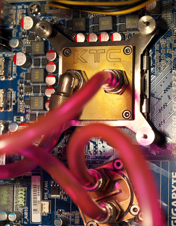

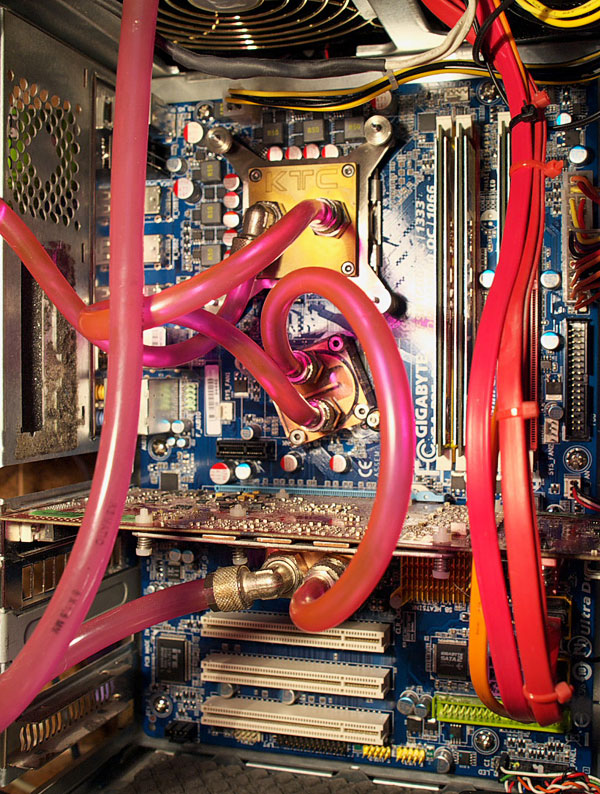

mac-evangelist Posted July 4, 2008 Author Share Posted July 4, 2008 Feinfein Board ist heute Mittag angekommen. Morgen früh fang ich mit dem Umbau an. Letzten Samstag fast einen halben Tag lang Netzteil umgebaut, diesen Samstag Board... Wird auch wieder´n Akt, die Wasserkühler um zu bauen - naja. Hoffentlich hab ich mit dem Gigabyte mehr Glück als mit dem Asus - obwohl: Schlimmer kanns ja eigentlich nicht mehr werden Thorsten Link to comment https://www.insanelymac.com/forum/topic/113918-neuinstallation-bei-mainboardwechsel-n%C3%B6tig/#findComment-807343 Share on other sites More sharing options...

mac-evangelist Posted July 5, 2008 Author Share Posted July 5, 2008 Ähh, ich wollte nur kurz Bescheid geben, was ich am System ändern musste: . . . . NICHTS Altes Board raus, neues Board rein, Wasserkühler umgebaut, Platten angestöpselt, gebootet, fertig. Thorsten Link to comment https://www.insanelymac.com/forum/topic/113918-neuinstallation-bei-mainboardwechsel-n%C3%B6tig/#findComment-808458 Share on other sites More sharing options...
