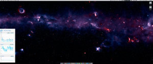

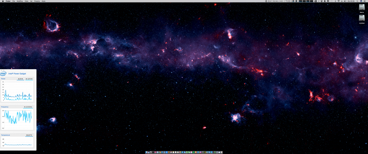

UltraLaser Posted September 25, 2016 Author Share Posted September 25, 2016 Ho appena verificato una cosa : è meglio lasciare il "Generate C e P States" in Clover che generarle con il tools di pikeralpha. Controllando con il intel power gadget la cpu si comporta MOLTO meglio se i valori vengono presi da "Clover". Con pikeralpha invece i valori sono quasi sempre sparati al massimo (30x) Link to comment Share on other sites More sharing options...
