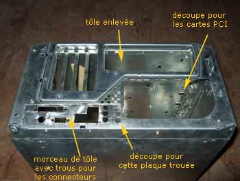

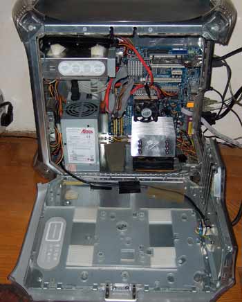

pecos Posted April 18, 2008 Share Posted April 18, 2008 Salut ! Vous voulez quoi ? Un tutorial complet avec des photos ? c'est possible même si ça va me prendre un peu de temps... ça tombe bien j'ai presque fini d'en monter un deuxième pour ma maison de campagne avec exactement les même pièces que dans le G4, mais avec un boitier de G3 très proche. Le but du jeu est évidemment d'obtenir la machine la plus silencieuse possible (y a intérêt !) sans faire trop de concessions niveau sécurité et refroidissement. Ça suppose avant tout d'être très bricoleur car les boitier de G3/G4 sont tout sauf standard... et même avec une µATX c'est pas gagné ! Mais le jeu en vaut la chandelle : On en reparle demain matin, là je suis un peu fatigué... Link to comment Share on other sites More sharing options...
HarryCau Posted April 19, 2008 Share Posted April 19, 2008 Un tuto ! un tuto ! En tout cas bravo ! A vu de nez, l'alim a changé de place (et surement de modèle car vu le bruit des alim de G4 AGP....), la carte mère aussi ce qui fait que tu as du attaquer au niveau des grilles de ventil. C'est quoi la grosse boite sous le ventirad ? Et t'as mis où les DD ? Une micro ATX ne tient pas non plus sur la porte ? Link to comment Share on other sites More sharing options...

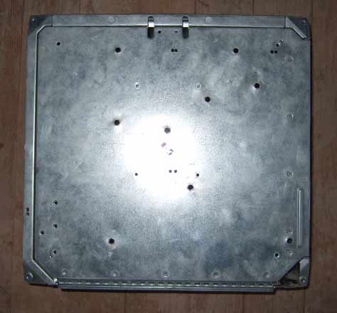

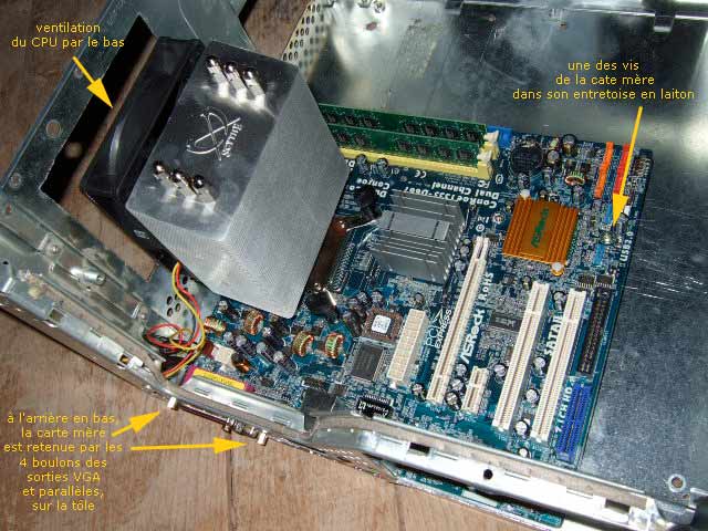

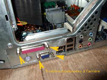

pecos Posted April 19, 2008 Share Posted April 19, 2008 Bon alors allons-y... Inutile de vous préciser que pour réaliser ce qui suit, il ne suffit pas de savoir monter des composants de PC dans un boitier de PC. ça va beaucoup plus loin, il faut être assez bon bricoleur, et ne pas hésiter à être audacieux ! Déjà, quelques constatations : - les supports non standard côté porte, la fermeture en plastique et la disposition des sorties et des trous PCI à l'arrière ne permettent pas de placer la carte correctement côté porte. il faut de toute façon y aller à la scie sauteuse ! Donc, j'ai choisis de tout inverser. - il faut des composants les plus compacts possibles, surtout le lecteur optique, modèle court donc. Par contre ça marcherait parfaitement avec une carte format ATX, elles sont souvent moins larges que les µATX. - il faut être pas mal bricoleur, et avoir une pratique minimum du découpage de tôle et du fer à souder. un peu d'électronique très basique aide aussi... vous verrez pourquoi. - il n'y a pas beaucoup d'espace entre le lecteur optique et les côtés du boitier. attention donc au placement des composants ! Ensuite, quelques idées en vrac : - dans un boitier de PC, l'alim est en haut et le CPU est au milieu. C'est idiot, c'est là que ça chauffe ! - l'air frais est en bas, et justement le boitier des anciens macs est surélevé de 2 cm : ça tombe bien on va pouvoir s'en servir ! - on veut obtenir un ordi qui ne fait presque aucun bruit tout en ayant un bon refroidissement des composants. conclusions de tout ça : on va mettre l'alim en bas, elle puisera l'air frais en dessous du boitier. Pareil pour le ventirad, dont le ventilo sera presque au niveau du socle. en dessous de ces deux éléments, de gros trous seront percés pour récupérer l'air. en pratiquant ainsi, on peut réduire au minimum la vitesse des ventilos jusqu'à la rendre inaudible. et pourtant ça ne chauffe pas ! Attention ! il est assez simple de tout placer dans le boitier tant qu'on ne veut pas mettre de cartes PCI. dans ce cas, ça se complique sérieusement... outillage nécessaire : scie sauteuse avec lame métal tournevis cruciforme et plat ciseaux pinces perceuse avec boite de forêts métal fer à souder et soudure diverses visseries, entretoises en laiton pour carte mère un peu de mousse genre matelas colle néoprène et/ou scotch double face une cisaille à tôle (premier prix 5 € chez LeroyMerlin...) quelques résistance (récupérées sur de vielles cartes ou achat en magasin d'électronique) de valeurs suivantes : 100 Ω, 220 Ω, 22 Ω, 330 Ω, 10Ω pince à rivets et des rivets pop de 3 et 4 mm contrôleur universel (utile mais as indispensable) tôle d'acier 5 dixième à un mm d'épaisseur (on peut la récupérer sur des boitiers de rebut) pour les composants du PC, ce que vous voulez, mais il faut savoir que l'organisation des pièces sur la carte mère peut empêcher le montage ! avec les pièces de ma signature ça marche !. et il faut un dissipateur CPU genre "scythe katana II" ou du même genre, c'est à dire un qu'on peut orienter dans les quatre sens. il faut aussi récupérer quelque part (vieux PC ?) un bouton "power-on" avec son cable et la LED correspondante. prévoyez aussi un petit ventilo de 5 cm pour le chipset, ça aidera... Donc... dans l'ordre voilà ce qu'il faut faire : 1/ • désosser toutes les parties en plastique du boitier. attention les clips en plastiques sont fragiles et pas forcément très accessibles. les seules parties vissées (BTR) sont les poignées et les flans. • démonter toutes les pièces internes (alim, nappes, cables, ventilos, etc...) et dé-riveter l'entretoise médiane. le boitier doit être complètement vide et nu • enlever l'ancienne tôle des connecteurs arrière du MAC. on obtient ça : Bon... ensuite on va découper la tôle arrière, là ou il y a plein de trous, à la scie sauteuse lame métal (faire des trous assez gros pour laisser passer la lame à la perceuse). C'est pour faire de la place aux connecteurs arrière. On va aussi découper de la même manière le haut du boitier pour d'éventuelles cartes additionnelles (mais attention, sans bricolage bien plus poussé ça ne fonctionne bien qu'en utilisant des cartes "low profile" (firewire, réseau, USB, petite carte video). pour de grosses cartes il faudrait découper complètement la partie droite de l'arrière et ressouder des supports pour visser les cartes...) Il faut préparer une tôle percée de trous pour les connecteurs, à riveter dans notre trou du bas, ça donne ça : ensuite il faut découper le fond du boitier pour laisser passer de l'air pour le CPU et l'alim. comme ça : puis il faut pointer au marqueur très précisément l'emplacement des entretoises en laiton de support de la carte mère, percer et les visser par en dessous, comme ceci : (on a préalablement placé les connecteurs de la carte mère dans leurs trous respectifs de la tôle arrière que nous venons de fabriquer et riveter afin d'être bien aligné) ensuite on fixe provisoirement la carte pour voire ce que ça donne : et en gros plan l'arrière : et la suite du feuilleton plus tard, car je vais faire mon marché, là... Link to comment Share on other sites More sharing options...
