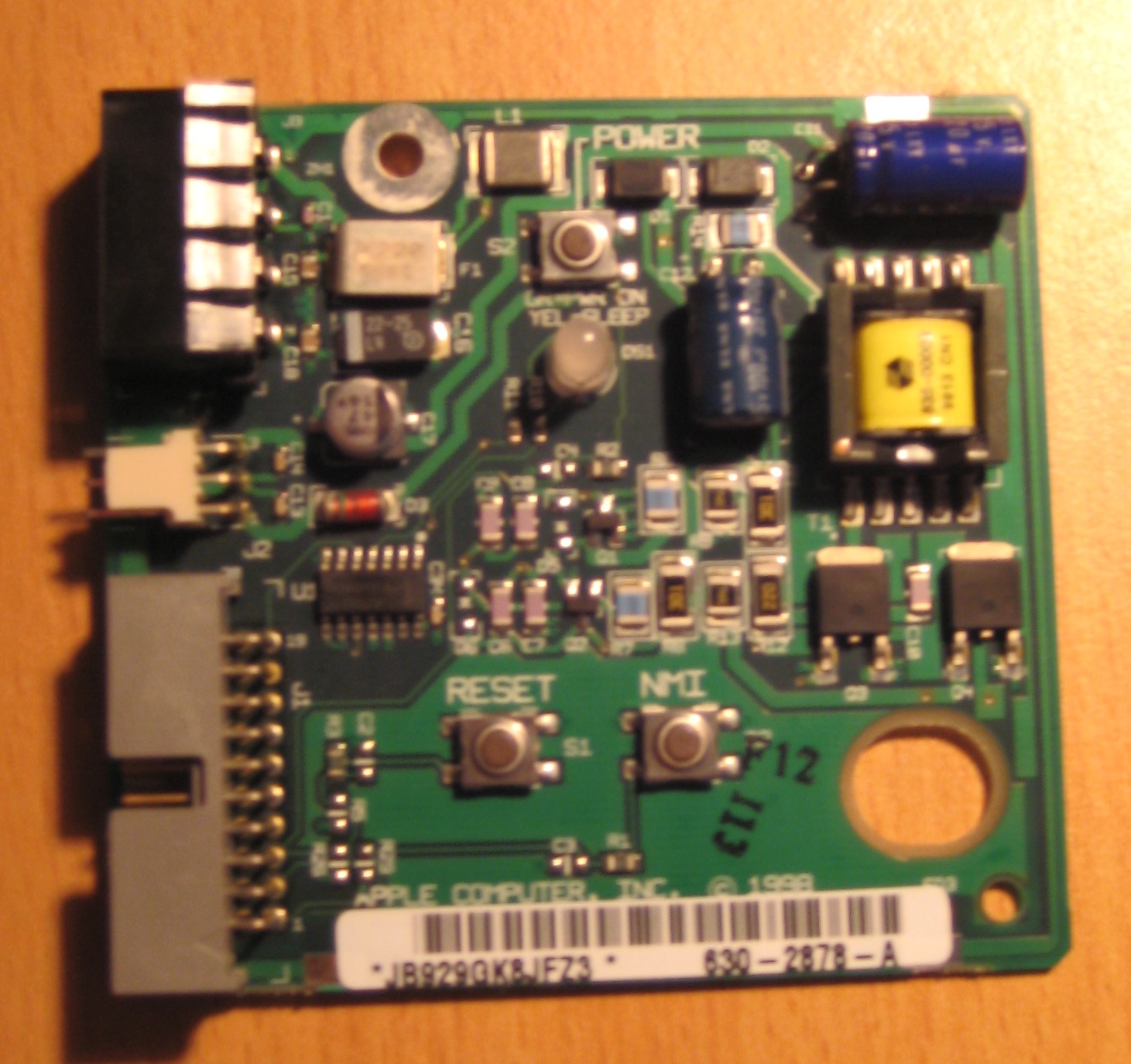

MarcelPentium Posted March 23, 2009 Share Posted March 23, 2009 Salut, Alors pour commencer, pour installer une carte de mere de pc dans un boitier G3/G4, il faut un graveur de dvd court et raccoursir le support en alu de celui ci, prendre une carte mere la plus courte possible (la gigabyte G31M est pas mal pour cela), une alimentation standrad rentre tres bien dans le boitier maais il faut soit ralonger les fils ou bien acheter aussi une rallonge du connecteur atx, en ce qui concerne les boutons en led de facade, soit on peu fabriqué un circuit comme je l'ai fait en backelite, soit garder le circuit d'origine en coupant les pistes et en soudant des fils. Link to comment Share on other sites More sharing options...
parano Posted March 23, 2009 Share Posted March 23, 2009 Ma carte mere es une msi p6ngm (micro atx), sinon pour le lecteur dvd la taille max qui peut rentre? Pour le boitier j'ai une sortie 3pin et une autre 10 pin a quel niveau faut il apporter une modif? sinon intégré un bouton power d'un autre pc est-il possible? Merci pour la réponse et de ton attention Link to comment Share on other sites More sharing options...

le jeune bidouilleur Posted March 24, 2009 Share Posted March 24, 2009 J'ai donc pris un multimètre en fonction ohmmètre (pas de bip) mais quand le courants passe, le ohmmètre indique 0. La photo 1 est la photo de mon frontpanel. La photo 2 montre où le courant passe. Donc si je soude 2 cable PC c'est bon? Merci d'avance Link to comment Share on other sites More sharing options...
parano Posted March 24, 2009 Share Posted March 24, 2009 Pour quelqu'un qui en touche pas une en électronique comme moi il es posible de bricoler cette affaire? (pour le moment c mon + gros souci). Merci de votre attention. Link to comment Share on other sites More sharing options...
