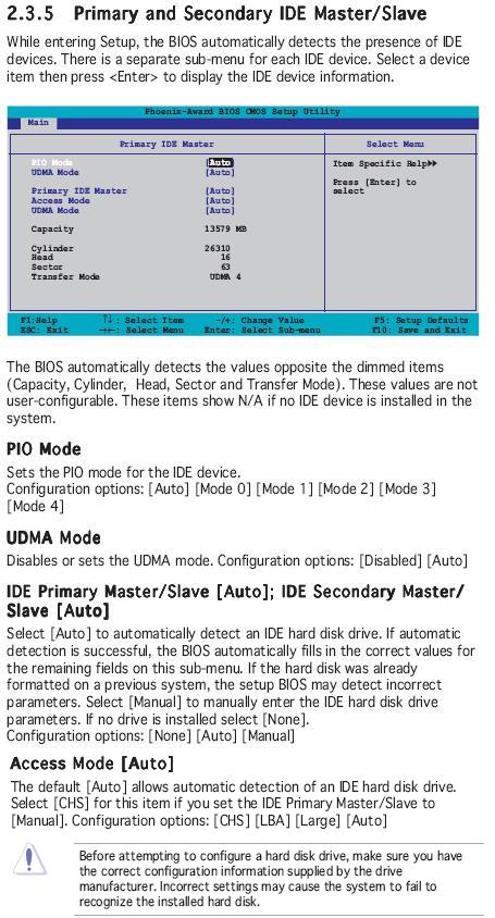

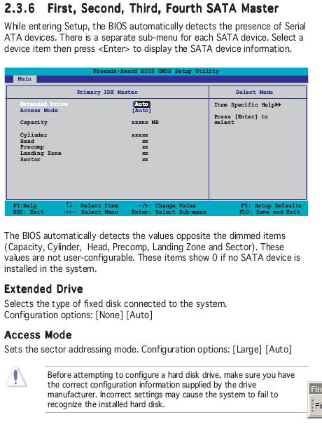

LinkMac Posted November 24, 2008 Share Posted November 24, 2008 Allora...Facciamo un po di chiarezza... AHCI ..... Scusa, lo stesso discorso vale per i DVD SATA o per I DVD IDE. Ti spiego, da tempo ho parecchi problemi legati ai miei DVD/Masterizzatori (qui e qui i post che seguo, il sata legge ma non scrive, l'ide non legge, inizia a scrivere e poi compare un errore), la mia MOBO almeno non prevede il settaggio AHCI, penso dia un problema di: o velocità di accesso alla periferica, o settaggio RAM o Kext In allegato le specifiche della mia MOBO. Link to comment https://www.insanelymac.com/forum/topic/78635-ahci-vs-no-ahci/#findComment-976126 Share on other sites More sharing options...
