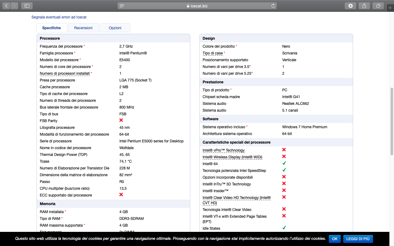

GNSDNL Posted November 18, 2019 Share Posted November 18, 2019 Buonasera salve a tutti, volevo chiedervi un consiglio, ho un "vecchio" HP G5110it, vi allego le specifiche tecniche... Volevo creare un hackintosh senza pretese, qualcosa da tenere come "muletto" in caso di emergenza o che ne so, a casa della mia ragazza... Quale versione di macOS posso installare con questo Hardware? Devo acquistare altro hardware per renderlo operativo al 100%? Vi ringrazio per il tempo che dedicate a questo post, ciao!! Saluti da Verona!! Link to comment Share on other sites More sharing options...
gengik84 Posted November 18, 2019 Share Posted November 18, 2019 Ciao, con una video supportata potresti installare Sierra Link to comment Share on other sites More sharing options...
