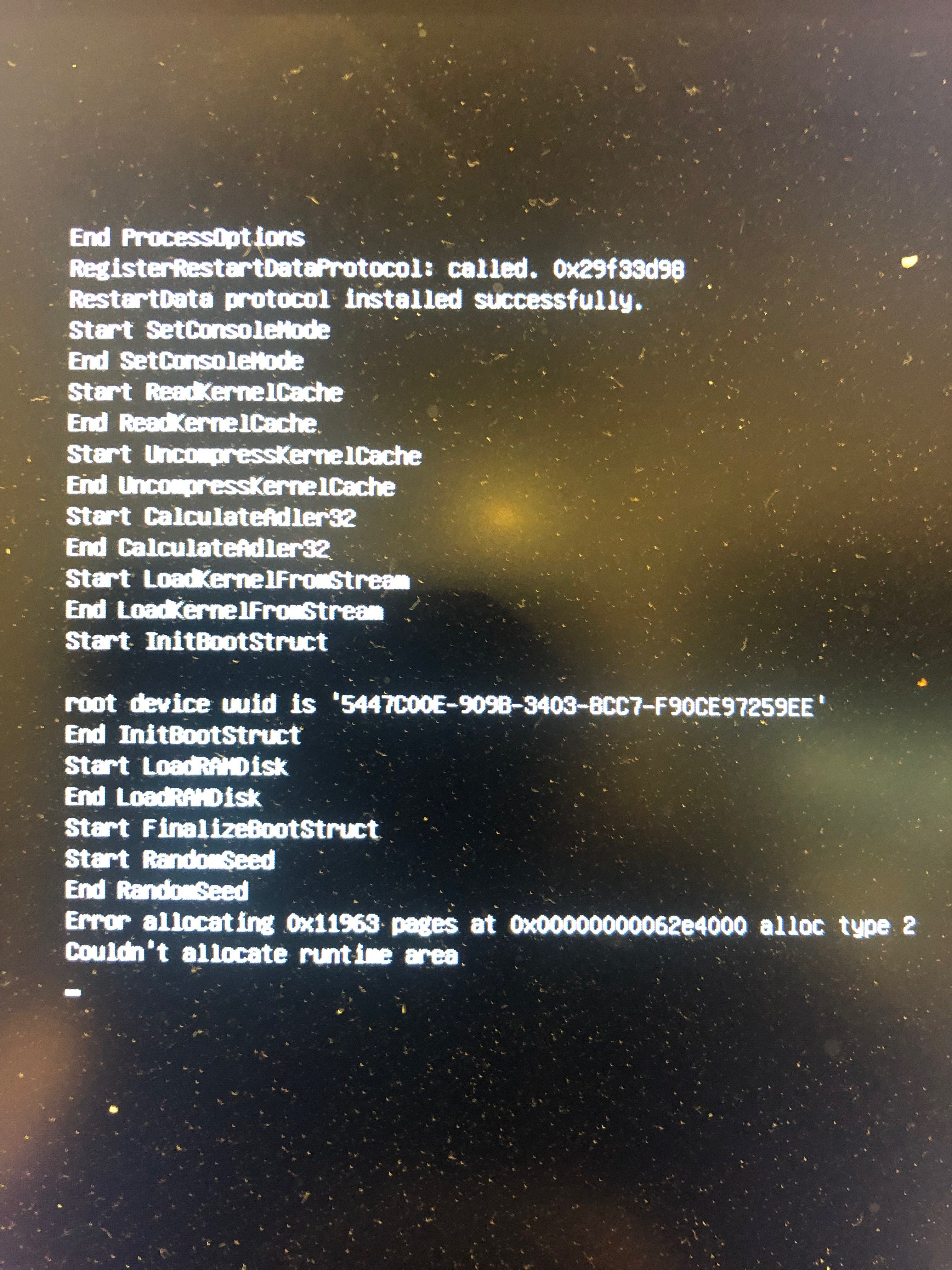

helioman Posted September 27, 2019 Author Share Posted September 27, 2019 Bonjour la suite des mes avancées , bon je bloque toujours finalement j'ai essayé H Sierra et j'ai exactement les mêmes soucis j'utilise mainteant clover j'ai remplacé mon ssd EVO PLUS par un autre SSD meme résultat j'ai essayer 2 tuto sur une base Z390 Itx et non Itx il y'a qq chose qui méchappe je vous remercie de votre aide je vous envoie une photo de mon erreur récurente j'ai bien mis le parametre 0x67 mais j'ai la meme erreur en laissant sur 0x3 Link to comment Share on other sites More sharing options...
helioman Posted September 27, 2019 Author Share Posted September 27, 2019 (edited) pour la 1er erreur c'est une histoire de drivers usb64 j'ai trouver un forum ou on explique le soucis je galere vus mon niveau d'anglais en résumé il faut faire une modif dans RT modifier le paramertre 0x3 par 0x67 il faut utilisé un fichier OsxApifix2Drvfree2000 en remplacement du OsxApitiofixdrv-64 j'avais également un soucis de port usb ca ne boot pas sur un port Usb 3 il faut un usb 2 en regardant ma doc j'ai trouvé j'ai branché un adatateur usb c il fait usb 2 j'ai réussi a passez pas mal d'étapes mais apres ca défile puis plouf écran noir j'ai eu la présence d'esprit de prendre une photo qq Minutes avant mais au lancement ras écran noir la j'ai plus le morale ! Edited September 27, 2019 by helioman Link to comment Share on other sites More sharing options...

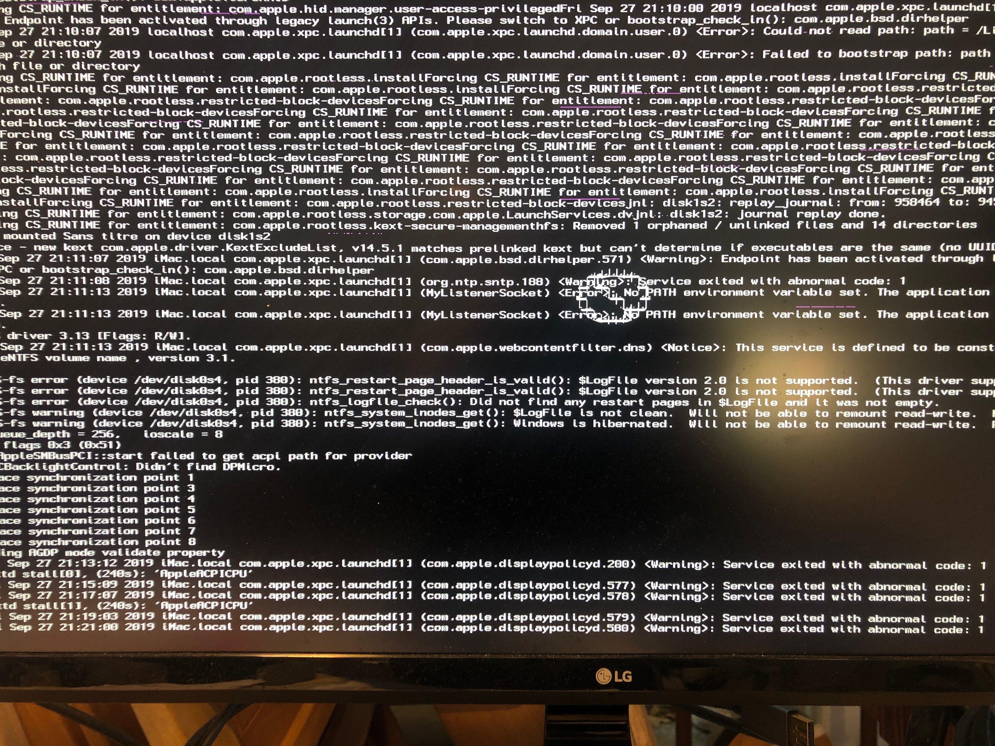

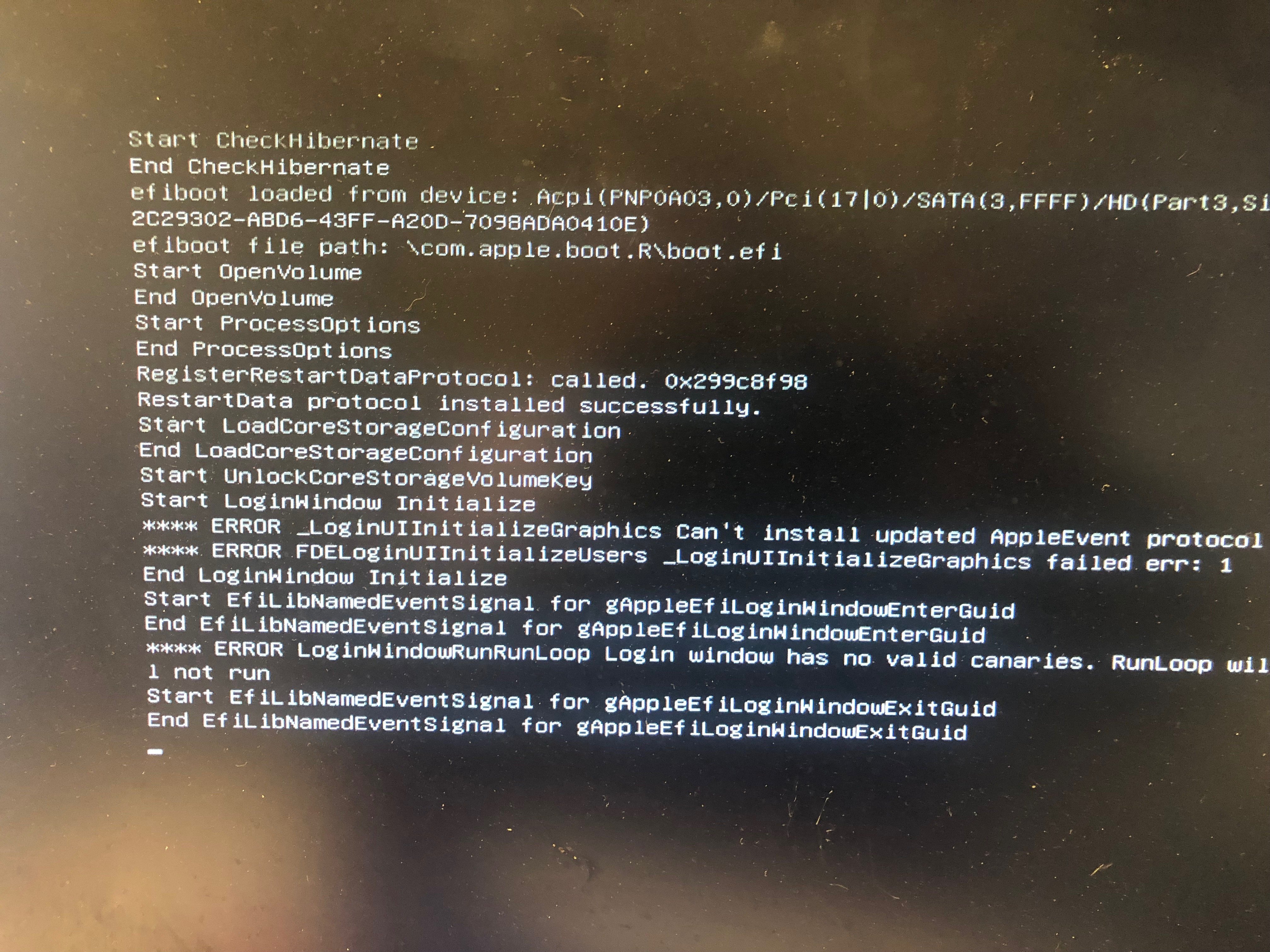

helioman Posted September 27, 2019 Author Share Posted September 27, 2019 (edited) Comme quoi il faut garder espoir solution trouvé pour avoir l'écran dinstallation Mac : il faut dans mon cas supprimé les kexts AtherosE2200Ethernet RealttekRTL8111 bon d'apres ce que tu mas dis oui c'est bien un soucis de config clover bon c'est pas encore gagné mais j'avance je vous dirais si je m'en sort * edit live : le retour alors effectivement j'ai bien l'interface graphique d'installation tout est fonctionnel sauf qu'apres l'installation qui ce déroule parfaitement. je retourne sur un écran noir avec un message "done" ca va un peu vite pas le temps de faire une photo et ca reboot..? (ps j'ai un soucis ca me fait un auto boot j'ai meme pas 1s pour déplacer vers le disque" si qq peu me dire comment on fait ?) ensuite quand ca reboot avec clover et que j'arrive a déplacer mon curseur sur le disque apple j'ai a nouveau un écran noir avec 3 messages d'erreurs avez vous des liens explicatifs sur clover et son foctionnement en francais ? même chose pour les keyt je trouve pas grand chose en francais si vous avez des sources je suis preneur merci a la team, et si vous avez des idées a me proposer ca serait bien sympa. j'ai trouvé le problème c'était un probleme de port usb 3 donc résolut une fois sur le bon port dela carte mêre hélas apres un écran une install avec 2 reboots fonctionnel j'ai un message comme quoi tous est bien installé je reboot, et donc je me retouve sur clover mais mon disque dur a disparu et n'est plus reconnu !! ?? au reboot clover ne trouve plus le disque un probleme de pilote usb ? Edited September 27, 2019 by helioman modif boot Link to comment Share on other sites More sharing options...
helioman Posted September 29, 2019 Author Share Posted September 29, 2019 (edited) ** REUSSITE** Merci Herve de ton aide ! (tu pourrias modifier le titre et mettre réussi je n'arrive pas a éditer !) Héllo après 2 nuits blanches, j'ai enfin réussi a faire mon installation j'ai encore les yeux qui piques ! 2 points tout bêtes au quel j'ai pas fait attention (lors du formatage) 1/Mettre bien 'Mojave' Sur le nom du disque dur lors du formatage 2/ mon écran Lg 4k qui n'est pas reconnu au démarrage c'ést pour cela que j'avais un écran noir 3/ Disque dur qui disparait il manque le bon 'kexts' je vous refais un dossier avec tout les kexts foctionnels pour la Z390 (il faut impérativement pour mon cas avoir un écran HD classic pourtant j'ai une RX580 Reconnue nativement) Donc résultat j'editerais mon post pour vous donner des détails sur mon matos" dès que j'ai un peu de temps donc j'ai bien la veille qui fonctionne parfaitement le son ok une définition HD et Pas 4K (il semble que c'est mon écran LG) je viens de commander un Dell en remplacement le double écran foctionne en 48h aucun plantage , donc il faut éffectivement avoir les bon keytxt dans le répertoire je vous laisserais mes fichiers ca pourra servir tous semble foctionner j'ai bien entendu pas le wifi j'ai achetté une carte avec un adapteur CNVI , Avec une carte mac mais non reconnue https://www.amazon.fr/gp/product/B07PQJHVXY/ref=ppx_yo_dt_b_asin_title_o02_s00?ie=UTF8&psc=1 (ne fonctionne pas) j'ai pris un adaptateur https://www.amazon.fr/gp/product/B073W8VKMB/ref=ppx_yo_dt_b_asin_title_o02_s00?ie=UTF8&psc=1 j'ai un mac HS que je vais démonté pour vendre les pièce je compte récupéré la carte wifi En fait j'ai un doute sur l'adaptateur je ne sais pas si finallement on peu le mettre sur un CNVI ,? Edit triple oui je sais .. le connecteur de ma carte c'est ca donc l'adatateur sebme ok : M.2 Socket 1 connector for an Intel® CNVi wireless module only (CNVI) Je vous donnerais la suite prochainement qq photo seront posté j'espere que ca peu aider qq Edited September 30, 2019 by helioman Link to comment Share on other sites More sharing options...

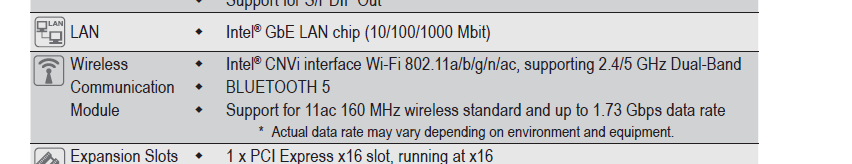

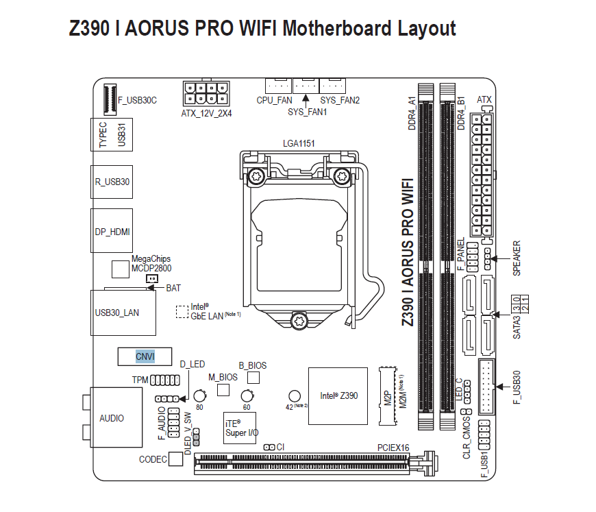

helioman Posted September 30, 2019 Author Share Posted September 30, 2019 (edited) Merci encore une fois je vais potassé tous cela a tete reposé sur ma carte c'est une mini Itx et le connecteur n'est pas un pci mais un type M.2 CNVI Edited September 30, 2019 by helioman Link to comment Share on other sites More sharing options...
helioman Posted September 30, 2019 Author Share Posted September 30, 2019 (edited) J ai donc commandé celle la https://www.amazon.fr/gp/product/B07WQSVRNF/ref=ox_sc_act_title_1?smid=A23FQZQQL5JB62&psc=1 enfin pas encore commandé j'aurais aimé que l'ont me valide mon choix merci Edit : apres la lecture de plusieurs forums vu la galère pour les module CNVI / M.2 Je me suis dirrigé vers un module bi bande externe celle CI : https://www.amazon.fr/gp/product/B06XQ2V4QM/ref=ppx_yo_dt_b_asin_title_o00_s00?ie=UTF8&psc=1 Il y a un pilote pour Mac et fonctionnerais sous Mojave d'après les retours sur les divers forums j'aurais préféré une carte interne mais bon il faut ce faire une raison en espérant que cela fonctionne bien. Edited October 1, 2019 by helioman Link to comment Share on other sites More sharing options...
