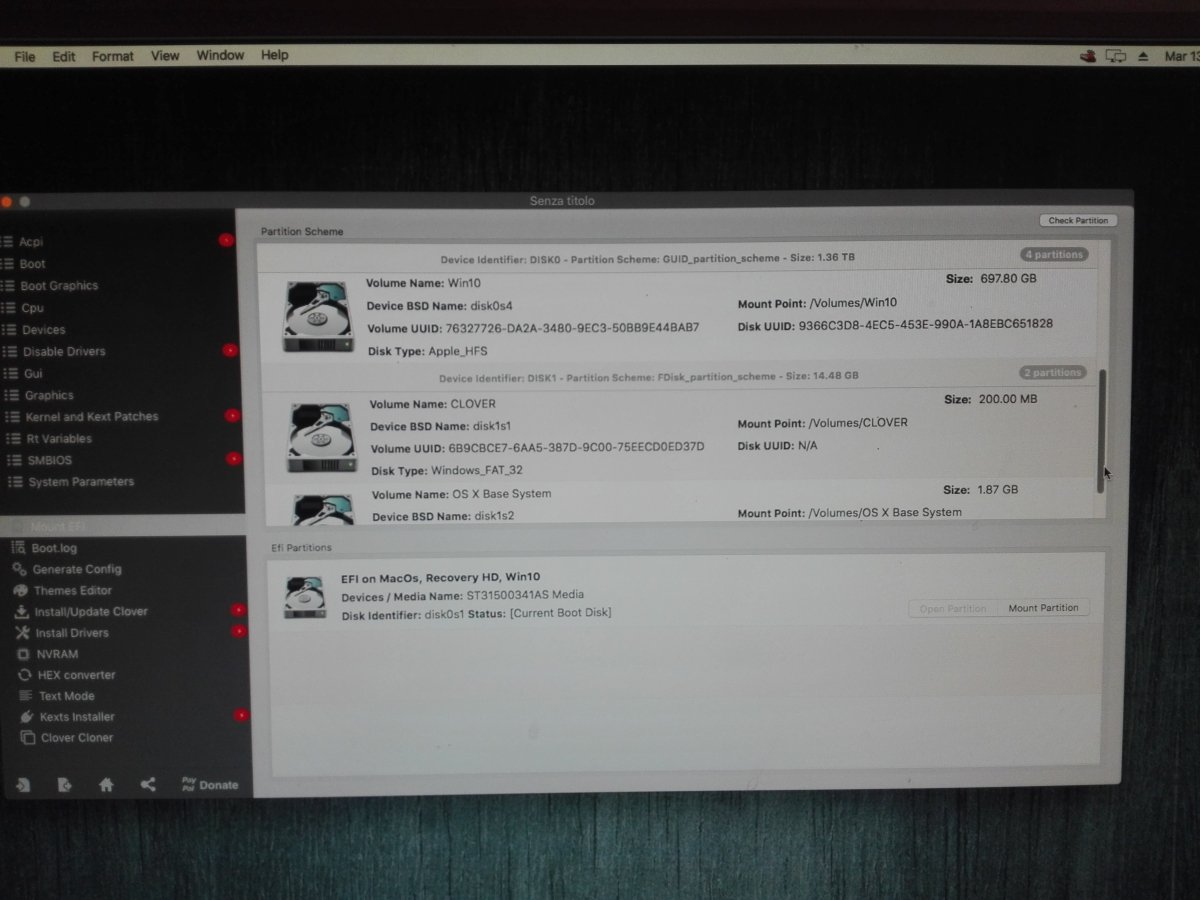

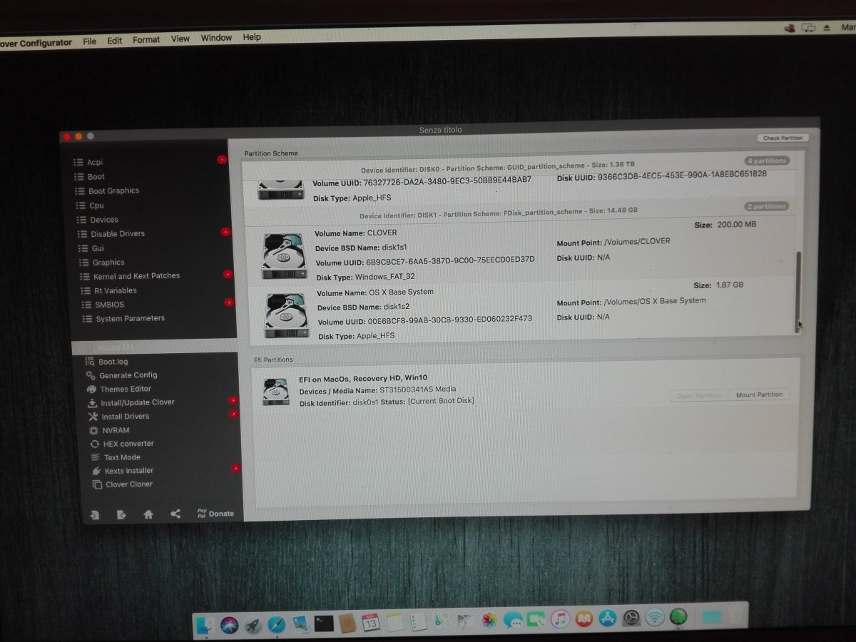

XCLele72 Posted August 12, 2019 Author Share Posted August 12, 2019 Mi stai dicendo che se reinstallo il sistema dalla usb della prima installazione posso ripristinare l'EFI del disco meccanico da Clover Configurator non perdendo nulla di quanto fatto fino ad ora? Link to comment https://www.insanelymac.com/forum/topic/339871-hs-1013-post-install/page/2/#findComment-2685668 Share on other sites More sharing options...
iCanaro Posted August 12, 2019 Share Posted August 12, 2019 none.. negativo se avvii da USB questa poi se fatto config correttamente, ti vede il disco dove installato macOS e lo avvii... si carica kext e configurazione che hai sulla USB e non quella della EFI del disco.. tutto chiaro ora?! none.. negativo se avvii da USB questa poi se fatto config correttamente, ti vede il disco dove installato macOS e lo avvii... si carica kext e configurazione che hai sulla USB e non quella della EFI del disco.. tutto chiaro ora?! poi se ti fermi sulla GUI di Clover e pigi F1 hai panoramica di tutte le operazioni possibili... Link to comment https://www.insanelymac.com/forum/topic/339871-hs-1013-post-install/page/2/#findComment-2685670 Share on other sites More sharing options...
XCLele72 Posted August 12, 2019 Author Share Posted August 12, 2019 (edited) Dunque, l'ultimo config corretto l'ho postato e salvato anche qui qualche messaggio fa quindi se ci fosse un sistema per ricreare una usb avviabile utilizzandolo non sarebbe male, chiedo lumi a voi. Ho provato il ripristino (da hdd), ma non funziona, non arriva alla fine. Per provare BDU ho dovuto formattare la chiavetta usb di prima installazione, comunque non ha funzionato, faccio boot da usb ma non arriva alla fine. C'è da dire che credo di aver commesso un errore nel salvataggio della configurazione (prima del riavvio e del conseguente blocco): considerando che avevo già caricato i kext suggeriti qualche post fa, nel momento in cui dopo aver selezionato sul config la sezione audio a 7 volendo salvare ho sovrascritto l'originale (che a quel punto aveva tutti i campi vuoti tranne quello audio appunto). Ho provato a ri-sovrascrivere con il backup che avevo ma al riavvio...sappiamo come è andata. Speravo a dire il vero ci fosse la possibilità di montare l'efi del disco da shell per poter ripristinare da usb ma non ho trovato nulla a riguardo. Credo che l'unica via sia quella della reinstallazione (magari tentando da li un ripristino prima di installare definitivamente), ma se ci sono alternative diverse dalle precedenti (che probabilmente non hanno funzionato perchè non avevo impostato l'avvio esclusivo da USB nel bios) sono tutto orecchi. Grazie per l'eventuale aiuto... Edited August 12, 2019 by XCLele72 Link to comment https://www.insanelymac.com/forum/topic/339871-hs-1013-post-install/page/2/#findComment-2685696 Share on other sites More sharing options...
iCanaro Posted August 12, 2019 Share Posted August 12, 2019 non importa che imposti l'avvio esclusivo da USB nel BIOS secondo me non sei riuscito ad avviare l'hack solo perché non sei ancora minimamente pratico e ti stai avvitando in una spirale negativa... poi fammi capire, ora che le pendrive le trovi nella patatine e nei fusti di detersivo, tu ne hai 1 e una sola pendrive ora vedo che hai preparato BDU ok bene ora nella partizione clover che vedi nella USB gli inserisci la EFI che ti ho postato prima e provi ad avviare con quella poi scusa.... quando dico spirale negativa... non ci stà anche la EFI con cui avviavi prima???! su su dai stai sul pezzo e non andare in panico... ragiona 1 Link to comment https://www.insanelymac.com/forum/topic/339871-hs-1013-post-install/page/2/#findComment-2685701 Share on other sites More sharing options...
XCLele72 Posted August 12, 2019 Author Share Posted August 12, 2019 (edited) Allora, ho un cassetto pieno di chiavette usb, ma è tutta roba vecchia, buone ne ho solo 2, entrambe usb3. Una l'ho usata per backup e l'altra per installazione. Detto questo ho fatto come dici, copiando l'efi che hai postato prima nella partizione di clover generata da BDU ma non parte, o meglio arriva fino ad un certo punto e poi spegne lo schermo senza fare altro. Ora riprovo con la vecchia efi e vediamo. P.S. che io non abbia alcuna esperienza in merito agli hack è verissimo infatti il mio primo 3d (purtroppo cancellato da me per errore) si intitolava PRIMO HACK... EDIT: con la vecchia EFI riesco ad arrivare al menù Utility macOS dove vedo - ripristina da backup di time machine - reinstallazione macOS - trova aiuto online - utility disco non vorrei farmi prendere dalla spirale negativa ma credo di dover scegliere reinstallazione, confermi? EDIT 2: scegliendo reinstallazione mi dice che non trova il server di recupero... hai proprio ragione, sono in palla totale EDIT 3: Ho provato a riconfigurare l'efi di clover di BDU (ho solo aggiunto il port limit patch che non c'era più) ma la situazione non cambia. Domani smonto l'hdd e lo collego con la macchina virtuale, monto la sua efi e provo a sistemarla dal clover configurator della VM... EDIT 4: Non so come ma bootando da hdd stavolta è partito, però la situazione non mi pare bella non vedo più l'efi dell'hdd... EDIT 5: visto che sono riuscito ad entrare posto nuovamente i file sempre richiesti per essere aiutato (freschi freschi)... EFI.zip HackInfo_Report.zip Lele’s iMac.acpi Lele’s iMac.ioreg Edited August 12, 2019 by XCLele72 Link to comment https://www.insanelymac.com/forum/topic/339871-hs-1013-post-install/page/2/#findComment-2685717 Share on other sites More sharing options...
iCanaro Posted August 12, 2019 Share Posted August 12, 2019 (edited) scusa ma era ovvio che la EFI della USB ti serviva per avviare il macOS installato su disco e quella EFI che si vede in clover configurator è quella del disco quella della USB la dovrai vedere nel finder o sul desktop come una normale pendrive... se non va sulle porte USB 3 metti la pendrive su porta USB 2 o cambia sinchè non viene vista la clover della USB così da ripristinare su disco una EFI che si avvia Edited August 12, 2019 by iCanaro Link to comment https://www.insanelymac.com/forum/topic/339871-hs-1013-post-install/page/2/#findComment-2685727 Share on other sites More sharing options...

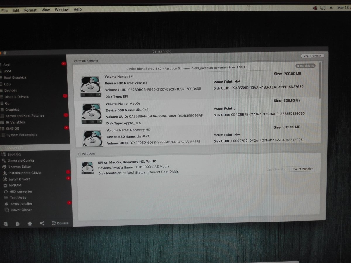

XCLele72 Posted August 13, 2019 Author Share Posted August 13, 2019 No per me no. Avevo capito di poter bootare da usb sfruttando le impostazioni del disco per poi ripristinarlo, non che sarebbe partito da hdd. Comunque meglio, lezione imparata (ho copiato la EFI postata sopra nella EFI del disco che vedi in CCG, tolto la usb, riavviato e...parte). Però prima di questo blocco quando andavo a montare le EFI da clover configurator c'erano: - EFI on macOS; - EFI on macOS, RecoveryHD, Win10; - EFI on USB (la chiavetta che usavo) come lo spieghi? Ora va tutto bene secondo te, cioè, sono dove ero prima del blocco? Visto che questo post installazione deve continuare....nella rete ora vedo l'ethernet (mi dice cavo collegato ma non è vero ) ma non la wifi (della quale c'è solo l'icona in alto a dx)... l'audio non ho ancora testato... Per verificare la velocità delle porte usb come posso fare? Link to comment https://www.insanelymac.com/forum/topic/339871-hs-1013-post-install/page/2/#findComment-2685731 Share on other sites More sharing options...
iCanaro Posted August 13, 2019 Share Posted August 13, 2019 quale EFI stai usando ora? dalla descrizione pare quella che ho messo io dove ho messo in hide recovery e preboot... pigia F3 quando sei nella GUI di Clover e vedrai che ricompare tutto. Ora spero che una EFI di emergenza per avviare ce l'hai, quindi facciamo il punto per il wi-fi visti i casini aspetta che ti estrapolo il driver da mettere in EFI piccola nota, per gli screenshots pigia in sequenza tasto windows+shift+4 e seleziona con il mouse il riquadro che interessa, al rilascio avrai sul desktop lo screenshot... se non funge allora parti con alt al posto del tasto windows quindi fammi screenshot della situazione rete, come pure avvia DPCIManager e screenshots di status e PCI list (la finestra si può ingrandire) Con una pendrive USB3 testa il funzionamento di tutte le USB riafai ioreg e allegalo come pure la EFI con cui ora avvii Link to comment https://www.insanelymac.com/forum/topic/339871-hs-1013-post-install/page/2/#findComment-2685757 Share on other sites More sharing options...

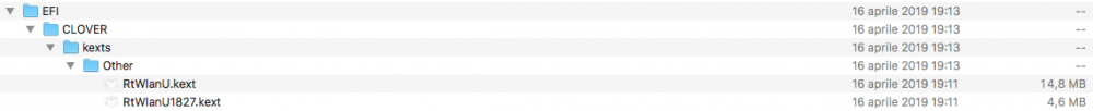

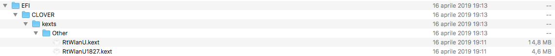

XCLele72 Posted August 13, 2019 Author Share Posted August 13, 2019 Ho anche bisogno di sapere come far partire clover direttamente con macOS, magari con 5 secondi per effettuare la scelta...perchè vorrei installare anche win10 (e linux più avanti). I due kext per la rete non hanno alcun effetto. Ho copiato i kext in others e riavviato ma niente, la scheda wifi non macOS non la vede. Link to comment https://www.insanelymac.com/forum/topic/339871-hs-1013-post-install/page/2/#findComment-2685828 Share on other sites More sharing options...

XCLele72 Posted August 13, 2019 Author Share Posted August 13, 2019 8 minutes ago, iCanaro said: posta link del prodotto così vediamo di capire bene di che si tratta non lo trovo, ma mettendola su windows mi dice realtek rtl 8191su Link to comment https://www.insanelymac.com/forum/topic/339871-hs-1013-post-install/page/2/#findComment-2685838 Share on other sites More sharing options...
iCanaro Posted August 13, 2019 Share Posted August 13, 2019 se non va con tutti i kext provati sinora, dubito sia compatibile... vedi lista wi-fi compatibili ce ne sono un po' di tutte le fatte Link to comment https://www.insanelymac.com/forum/topic/339871-hs-1013-post-install/page/2/#findComment-2685853 Share on other sites More sharing options...

XCLele72 Posted August 13, 2019 Author Share Posted August 13, 2019 (edited) 2 hours ago, iCanaro said: se non va con tutti i kext provati sinora, dubito sia compatibile... vedi lista wi-fi compatibili ce ne sono un po' di tutte le fatte secondo me ho sbagliato qualcosa Per esempio...non aver disinstallato wireless driver w7 (ancora l'icona è in alto a dx) può aver inciso? Ho anche una Tenda W311Ma e sul sito ufficiale c'è il driver per macOS ma arriva al massimo al 10.9, potrei tentare di installarlo o faccio casino? Edited August 13, 2019 by XCLele72 Link to comment https://www.insanelymac.com/forum/topic/339871-hs-1013-post-install/page/2/#findComment-2685892 Share on other sites More sharing options...
iCanaro Posted August 13, 2019 Share Posted August 13, 2019 vuoi farne ancora di più di quello prodotto sinora??? puoi anche provare... che fa l'installer, mette il kext in L/E o S/L/E?? poi se non parte... ce la fai o siamo di nuovo come l'altro giorno? poi lo sai rimuovere e ricostruire la kextcache? Link to comment https://www.insanelymac.com/forum/topic/339871-hs-1013-post-install/page/2/#findComment-2685900 Share on other sites More sharing options...
