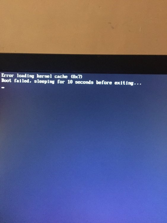

enzo13enzo Posted February 1, 2019 Author Share Posted February 1, 2019 (edited) 3 hours ago, Baio77 said: Devi impostare il bios in UEFI mode , NON conosco nello specifico il tuo Bios NON saprei aiutarti Allora ho scoperto una cosa, se creo la chiavetta con UniB (legacy mode) mi parte l'istallazione ma molto molto lentamente, nel senso il caricamento della mela e il passaggio da una finestra all'altra dell'installazione ci mette tanto tempo. Grazie alle kexts AHCIPortInjector.kext " e "IOAHCIBlockStorageInjector.kext che ho inserito nella CLOVER/kexts riesco anche a vedere l'hard disk (provando prima senza kexts non riuscivo a vederli) , ma sfortunatamente non mi legge la tastiera PS/2, ho provato a collegarci una USB ma niente. Credo che siamo sulla via giusta, allego l'EFI così puoi darci un occhiata EFI.zip Edited February 1, 2019 by enzo13enzo Link to comment https://www.insanelymac.com/forum/topic/337453-sierra-su-hp-z210-quadro-fx3800/#findComment-2662330 Share on other sites More sharing options...

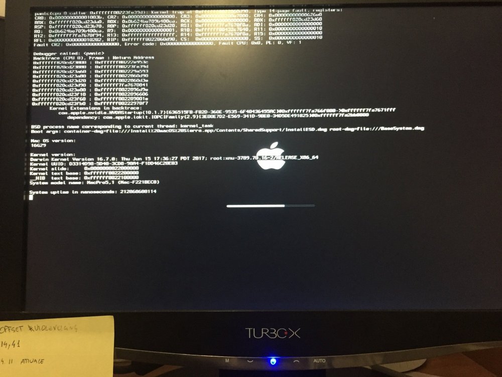

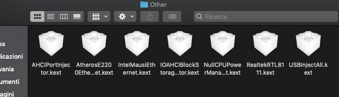

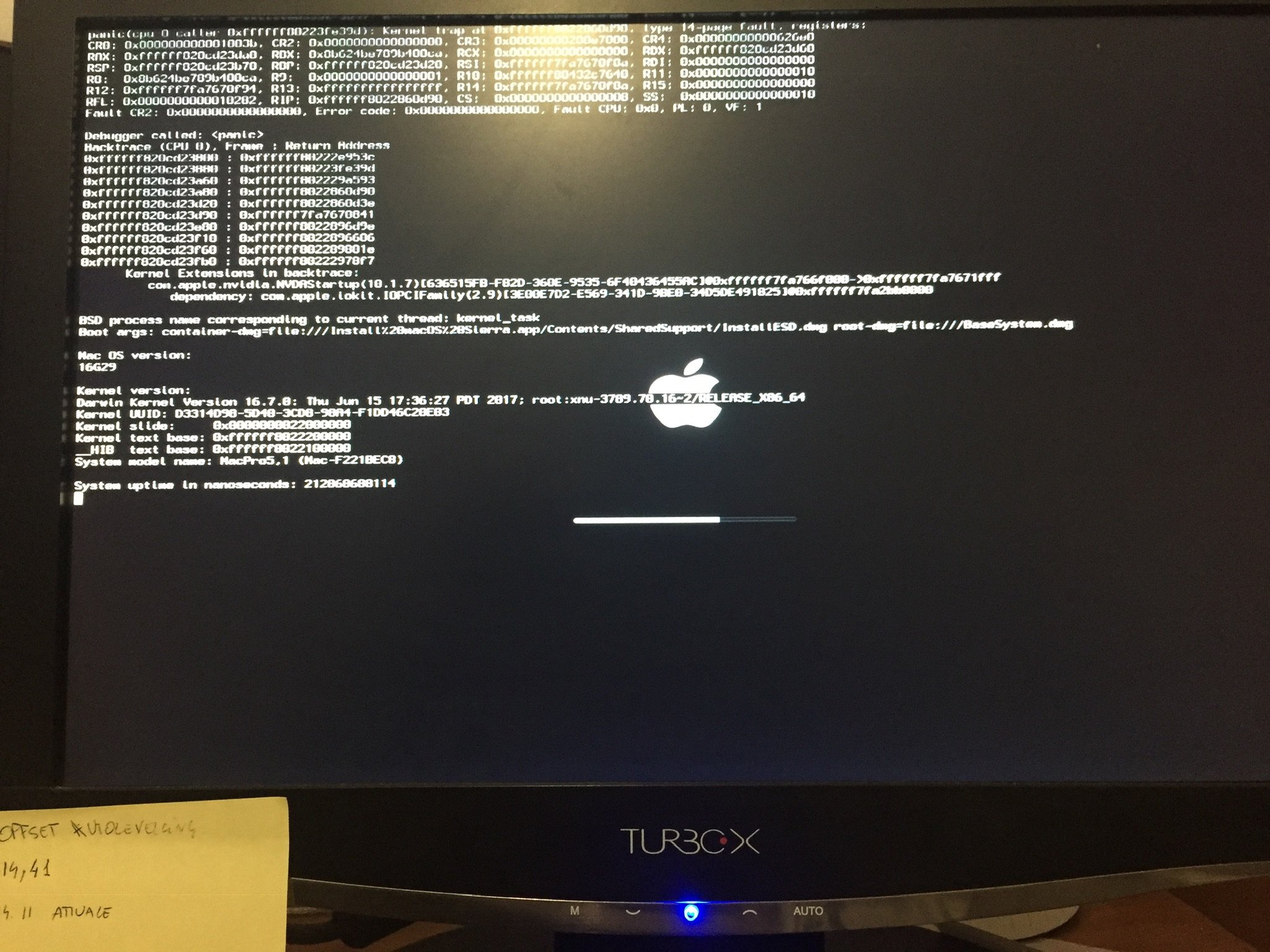

enzo13enzo Posted February 2, 2019 Author Share Posted February 2, 2019 (edited) @Baio77Ho ricominciato da capo, e seguendo passo passo la guida di gengik legacy mode. Sono riuscito a far partire il caricamento della mela aggiungendo queste kexts ( allego efi ). Appena arriva a 3/4 di caricamento però, mi da il famoso errore system uptime in nanoseconds e va i reboot. Aggiungo sempre il nv_disable=1 Mi date un occhiata al clover? AHCIportInjector.kext non posso farne a meno per leggere gli hard disk. Il FakeSMC è nella cartella 10.12 EFI.zip Edited February 2, 2019 by enzo13enzo Link to comment https://www.insanelymac.com/forum/topic/337453-sierra-su-hp-z210-quadro-fx3800/#findComment-2662452 Share on other sites More sharing options...
Baio77 Posted February 2, 2019 Share Posted February 2, 2019 Gia è caos ho aperto solo le Kext , avvia il tuo Hack posta IORegistryExplorer , hack info foto DCPIManager , reperisci in firma tutto come dare info utili .... Link to comment https://www.insanelymac.com/forum/topic/337453-sierra-su-hp-z210-quadro-fx3800/#findComment-2662456 Share on other sites More sharing options...
enzo13enzo Posted February 2, 2019 Author Share Posted February 2, 2019 6 minutes ago, Baio77 said: Gia è caos ho aperto solo le Kext , avvia il tuo Hack posta IORegistryExplorer , hack info foto DCPIManager , reperisci in firma tutto come dare info utili .... Andiamo bene ahah ci risentiamo per le info utili, questo è l'errore intanto Link to comment https://www.insanelymac.com/forum/topic/337453-sierra-su-hp-z210-quadro-fx3800/#findComment-2662459 Share on other sites More sharing options...

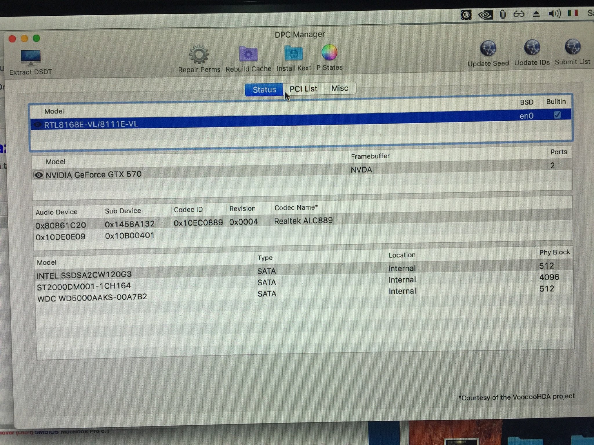

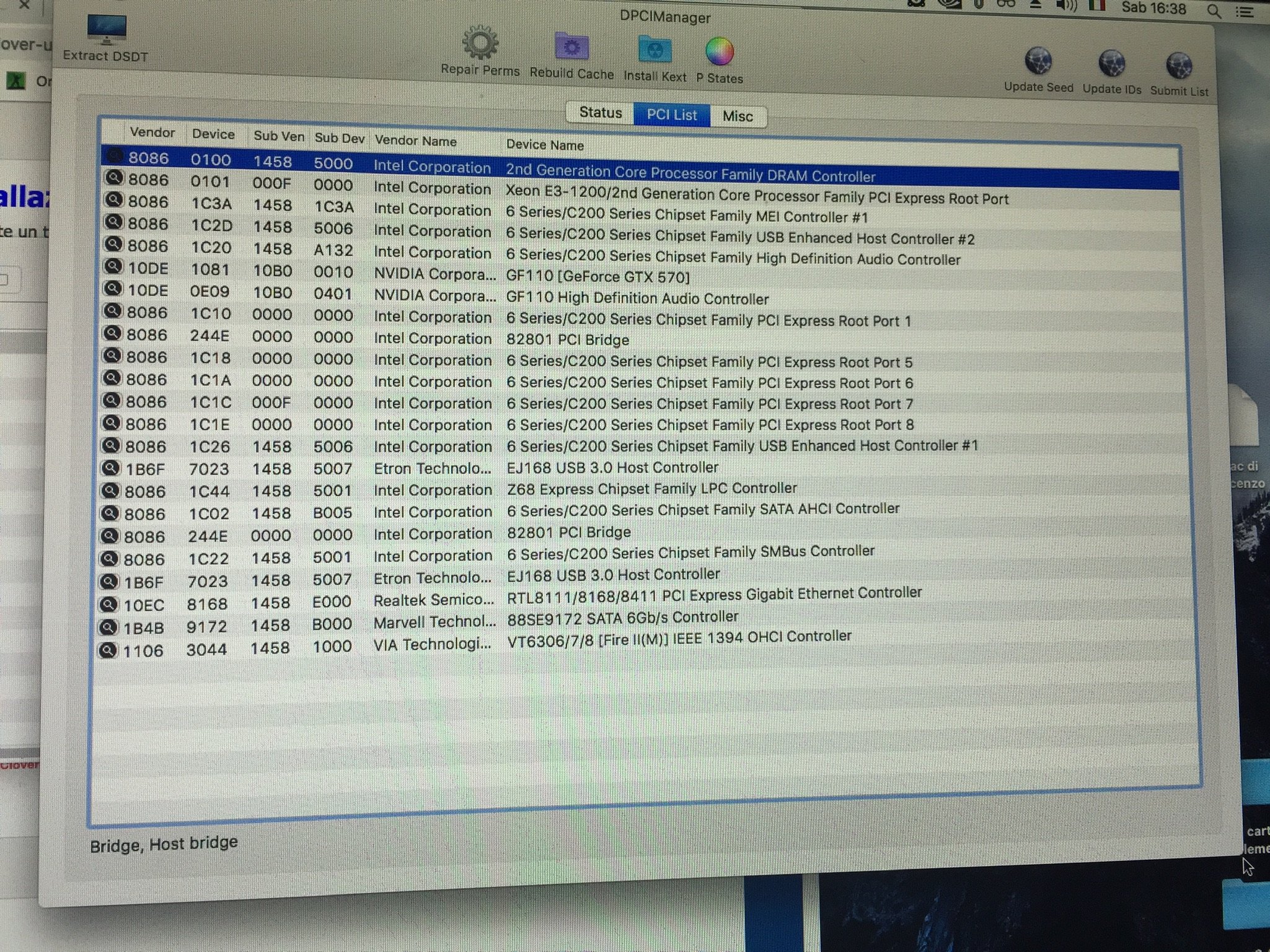

enzo13enzo Posted February 2, 2019 Author Share Posted February 2, 2019 (edited) @Baio77 ho seguito la guida per dare info utili, non capisco come sia possibile reperire info utili su dei procedimenti che non posso fare sul Z210 perchè non riesco a far partire l'os, quindi tantomeno far partire l'hack info, da neofita in materia ti ho allegato il tutto effettuato dal mio Hackintosh, ma credo che farai una grassa risata Perchè queste info non c'entrano niente Archivio.zip Edited February 2, 2019 by enzo13enzo Link to comment https://www.insanelymac.com/forum/topic/337453-sierra-su-hp-z210-quadro-fx3800/#findComment-2662465 Share on other sites More sharing options...
iCanaro Posted February 2, 2019 Share Posted February 2, 2019 nei config che avevo visto non era impostato SMBIOS e mi è parso di vedere che clover gli assegna macpro5,1 che per esperienza su un mio hack, se non è settato a modo va subito in kernel panic, quindi prova a cambiarlo ad esempio con un più malleabile 14,2 per provare e per riuscire perlomeno ad installare ed avere una configurazione anche se traballante ma avviabile Link to comment https://www.insanelymac.com/forum/topic/337453-sierra-su-hp-z210-quadro-fx3800/#findComment-2662477 Share on other sites More sharing options...
enzo13enzo Posted February 2, 2019 Author Share Posted February 2, 2019 5 minutes ago, iCanaro said: nei config che avevo visto non era impostato SMBIOS e mi è parso di vedere che clover gli assegna macpro5,1 che per esperienza su un mio hack, se non è settato a modo va subito in kernel panic, quindi prova a cambiarlo ad esempio con un più malleabile 14,2 per provare e per riuscire perlomeno ad installare ed avere una configurazione anche se traballante ma avviabile Ok, avevo notato anche io questa cosa.. Modifico il config.plist e provo a riavviarlo Link to comment https://www.insanelymac.com/forum/topic/337453-sierra-su-hp-z210-quadro-fx3800/#findComment-2662481 Share on other sites More sharing options...
