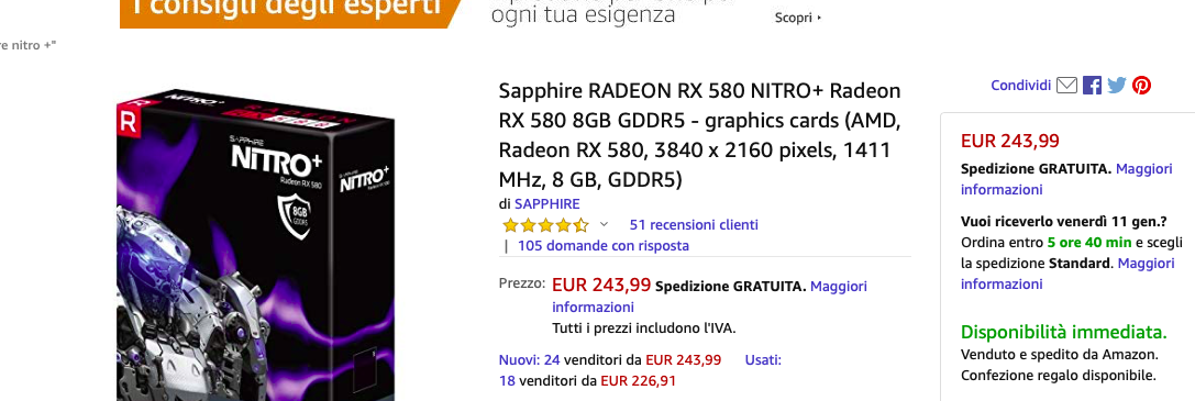

foskvs Posted January 8, 2019 Share Posted January 8, 2019 Questa rientra nel budget ed è compatibile. Quello che ti avanza lo puoi mettere da parte per una mobo nuova (più CPU e RAM) da acquistare in futuro. Link to comment https://www.insanelymac.com/forum/topic/337136-cambio-hardware-per-installazione-mojave/#findComment-2657927 Share on other sites More sharing options...
Wifi75 Posted January 8, 2019 Author Share Posted January 8, 2019 basta la sk video ? la motherboard è ok? Link to comment https://www.insanelymac.com/forum/topic/337136-cambio-hardware-per-installazione-mojave/#findComment-2657931 Share on other sites More sharing options...
foskvs Posted January 8, 2019 Share Posted January 8, 2019 Probabilmente dovrai cambiare SMBIOS perché i Mac con cpu 2xxx non sono supportati, ma la CPU supporta Mojave. Ripeto, non ha senso cambiare solo scheda madre perché non andresti molto "lontano" dalla configurazione attuale. Link to comment https://www.insanelymac.com/forum/topic/337136-cambio-hardware-per-installazione-mojave/#findComment-2657942 Share on other sites More sharing options...
Wifi75 Posted January 8, 2019 Author Share Posted January 8, 2019 credi che con la sostituzione della sola sk video riuscirei ad installare mojave? ho provato ad installare con la configurazione attuale ma non ci sono riuscito. Link to comment https://www.insanelymac.com/forum/topic/337136-cambio-hardware-per-installazione-mojave/#findComment-2657959 Share on other sites More sharing options...
