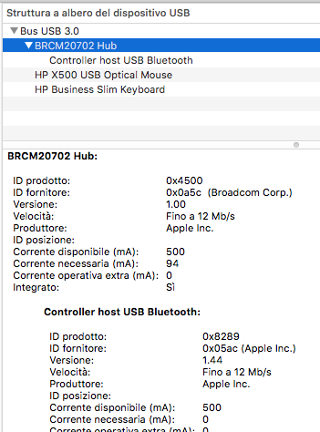

foskvs Posted November 25, 2018 Share Posted November 25, 2018 PCIe e M.2 sono la stessa cosa. Cambia la forma, ma il protocollo è lo stesso. Per di più il Bluetooth è USB (in entrambi i casi). Cosa ti mostra in questo tab di Resoconto di Sistema? Link to comment Share on other sites More sharing options...

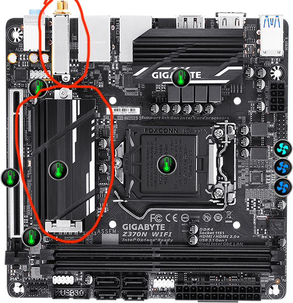

ITABRA Posted November 25, 2018 Author Share Posted November 25, 2018 si lo slot wifi é verticale vedi la foto anche perché ho dovuto adattare la BCM943602BAED e ho tolto la copertura della wifi perché non potevo collegarla oppure posso sempre installarla nella porta m2 giú penso che funzionerebbe lo stesso Link to comment Share on other sites More sharing options...
