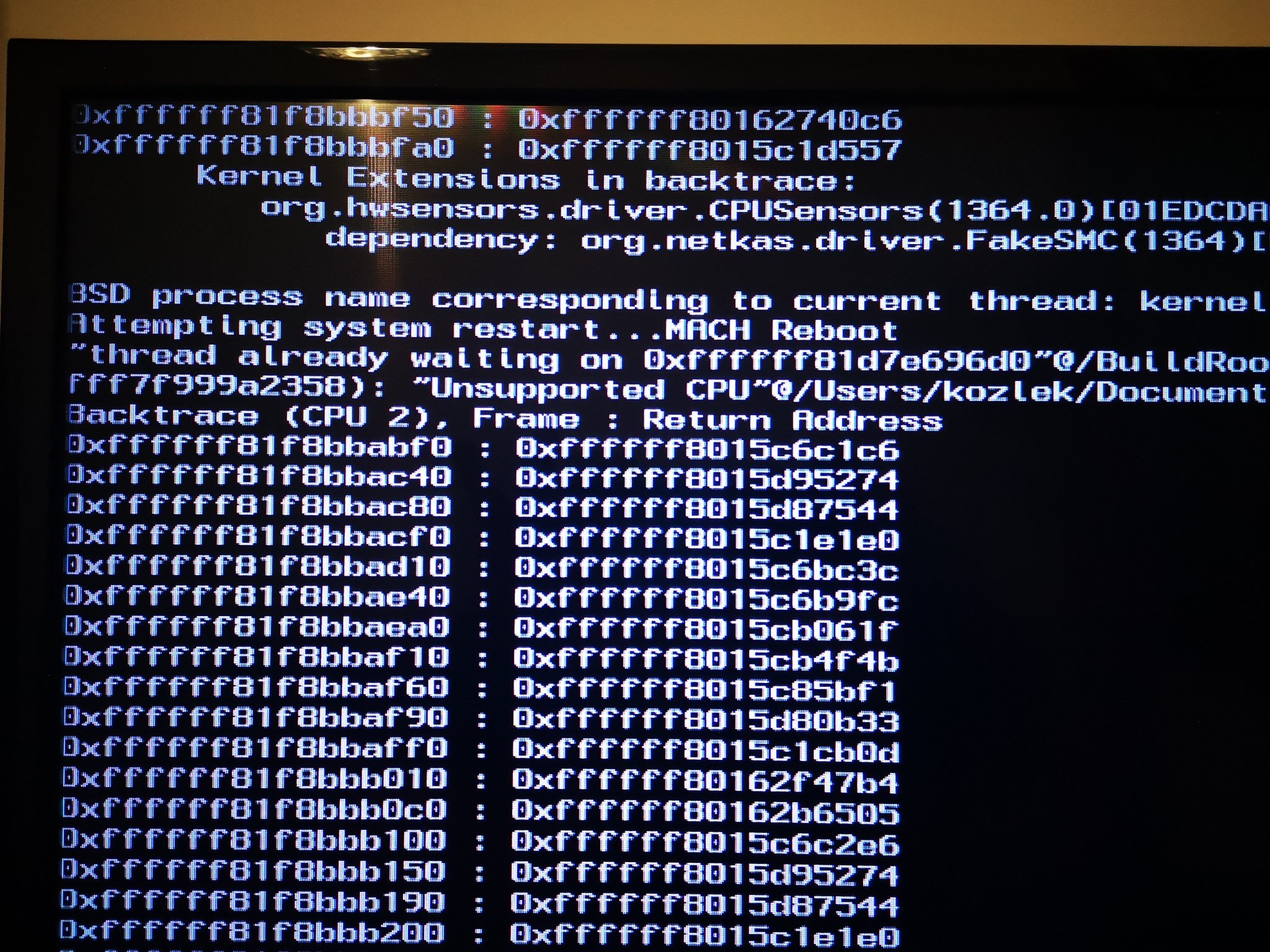

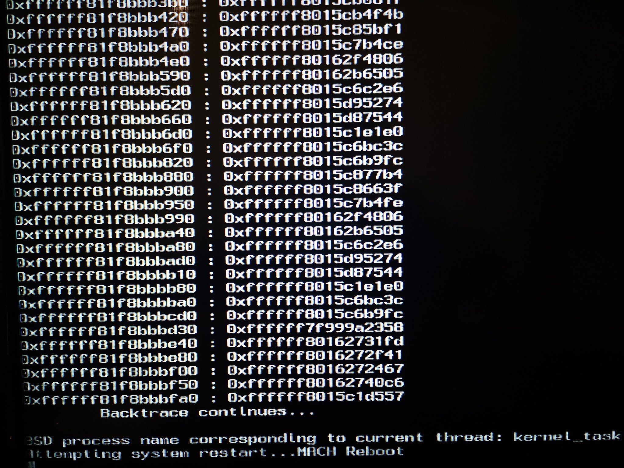

sergymac Posted November 22, 2018 Author Share Posted November 22, 2018 Sono tornato dopo una breve assenza. Allora seguendo il tuo consiglio ho preparato una usb per fare una nuova installazione pulita ma anche seguendo la guida la pennetta usb ad un certo punto si blocca e non parte la nuova installazione e l'ho provata su altri pc con il medesimo risultato. Ti allego il clover della usb e il tempo di riavviare inserisco l'ultimo messaggio prima del blocco del caricamento. Oppure se ritieni possibile possiamo vedere di sistemare un po' l'installazione che già c'è e che si avvia anche se con una serie di problemi come ti dicevo nei post precedenti.. (audio, usb e gestione energetica e standby). CLOVER.zip Link to comment https://www.insanelymac.com/forum/topic/336495-nuova-istallazione-coffe-lake-z370/#findComment-2649166 Share on other sites More sharing options...
sergymac Posted November 22, 2018 Author Share Posted November 22, 2018 Spero che si leggano le informazioni.. Link to comment https://www.insanelymac.com/forum/topic/336495-nuova-istallazione-coffe-lake-z370/#findComment-2649168 Share on other sites More sharing options...
gengik84 Posted November 22, 2018 Share Posted November 22, 2018 Sostituisci CLOVER.zip Link to comment https://www.insanelymac.com/forum/topic/336495-nuova-istallazione-coffe-lake-z370/#findComment-2649169 Share on other sites More sharing options...

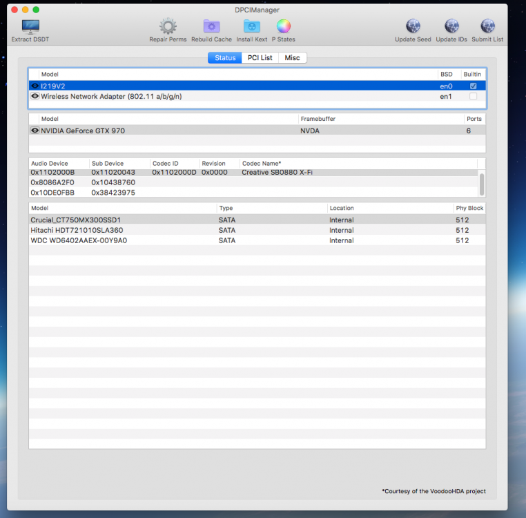

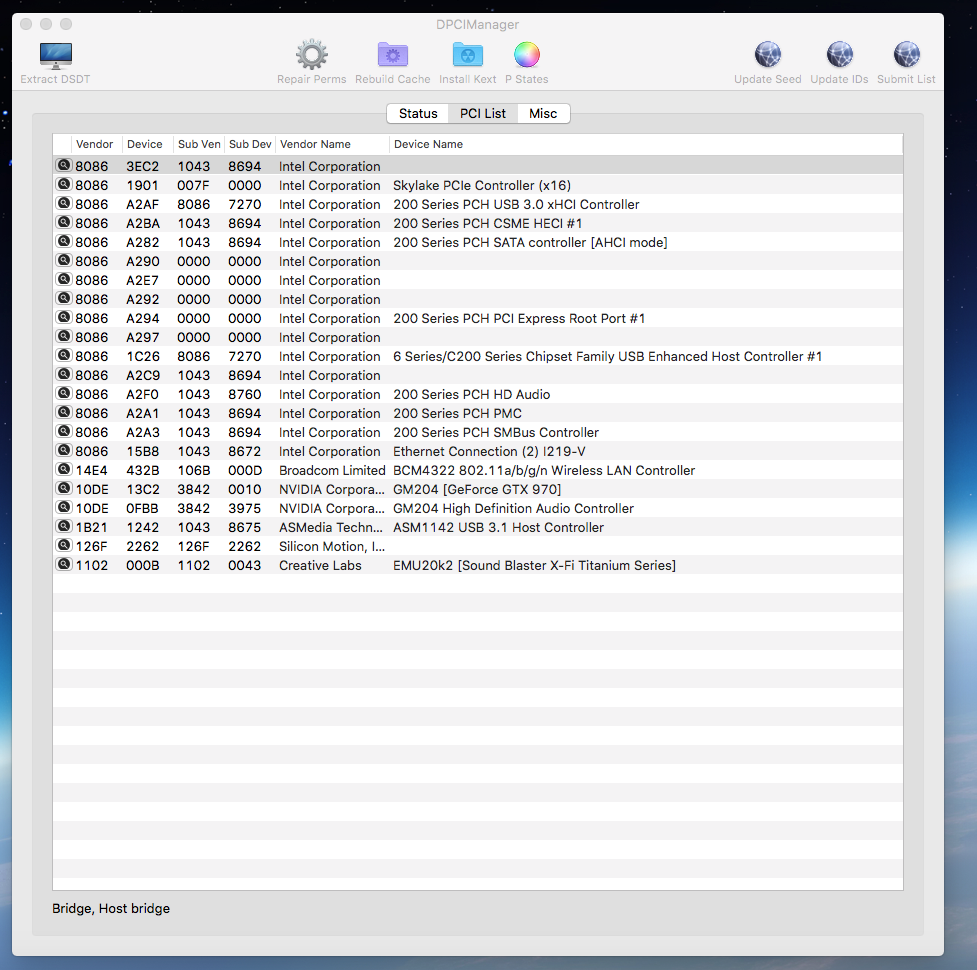

sergymac Posted November 22, 2018 Author Share Posted November 22, 2018 Ok ci siamo chiavetta partita os installato eho installato clover nel disco così parte anche senza la usb. Vi allego le info sull'hardware. La scheda video ancora non è configurata dovrò scaricare i web driver. HackInfo_Report.zip iMac di Sergio.zip Link to comment https://www.insanelymac.com/forum/topic/336495-nuova-istallazione-coffe-lake-z370/#findComment-2649210 Share on other sites More sharing options...

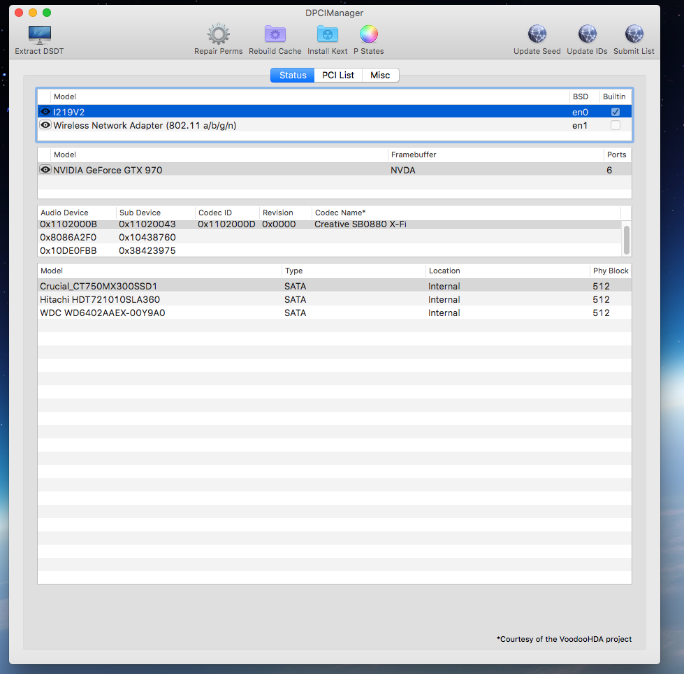

sergymac Posted November 22, 2018 Author Share Posted November 22, 2018 Ok ci siamo chiavetta partita os installato eho installato clover nel disco così parte anche senza la usb. Vi allego le info sull'hardware. La scheda video ancora non è configurata dovrò scaricare i web driver. Ho dimenticato l'ACPI originale. Non capisco ho scaricato varie versioni di nvidia web driver ma mi dice che non sono compatibili, strano ho scaricato quelle per high sierra... Boh! origin.zip Link to comment https://www.insanelymac.com/forum/topic/336495-nuova-istallazione-coffe-lake-z370/#findComment-2649214 Share on other sites More sharing options...
MaLd0n Posted November 22, 2018 Share Posted November 22, 2018 1 minute ago, sergymac said: origin.zip DSDT.aml.zip change GFX0 to IGPU 47465830 49475055 change HDAS to HDEF 48444153 48444546 change HECI to IMEI 48454349 494d4549 change SAT0 to SATA 53415430 53415441 Link to comment https://www.insanelymac.com/forum/topic/336495-nuova-istallazione-coffe-lake-z370/#findComment-2649217 Share on other sites More sharing options...
gengik84 Posted November 23, 2018 Share Posted November 23, 2018 8 hours ago, sergymac said: Ok ci siamo chiavetta partita os installato eho installato clover nel disco così parte anche senza la usb. Vi allego le info sull'hardware. La scheda video ancora non è configurata dovrò scaricare i web driver. HackInfo_Report.zip iMac di Sergio.zip Ma questo ioreg l'hai fatto appena installato? stai usando un dsdt altrui oltretutto di hardware precedente a skylake..esempio haswell? Poi perchè hai nvidiaGraphicsFixup quando nella mia cartella clover non c'era? Se fai così crei solo confusione nell'installazione pulita che dovresti aver fatto Link to comment https://www.insanelymac.com/forum/topic/336495-nuova-istallazione-coffe-lake-z370/#findComment-2649245 Share on other sites More sharing options...
