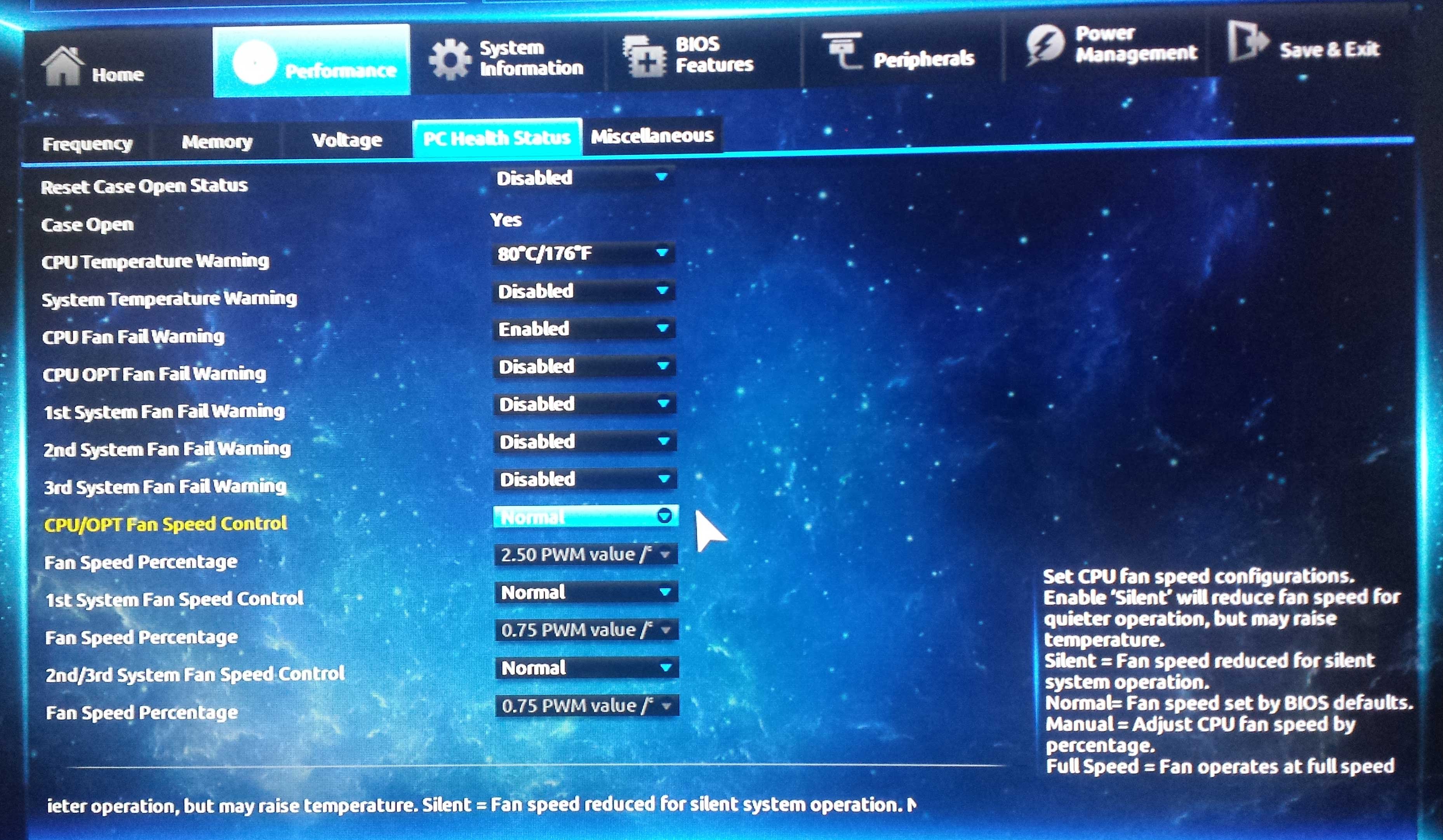

Tetsuya Tsurugi Posted May 25, 2018 Author Share Posted May 25, 2018 io ho collegato tutto come da manuale, da quello che mi dici potre i collegare la pompa anziche3 su cpu_fan su opt_fan e settare questa in full speed e le 2 ventole del radiatore anziche usare i connettori sulla pompa collegarli ad esempio a sys_fan 1 e sys_fan 2 ? ..... da windows il corsair link li gestirebbe ugualmente e su mac come funzionerebbe ? avrei sempre pompa e ventole a manetta ? Link to comment Share on other sites More sharing options...
Extreme™ Posted May 25, 2018 Share Posted May 25, 2018 1 hour ago, Tetsuya Tsurugi said: io ho collegato tutto come da manuale, da quello che mi dici potre i collegare la pompa anziche3 su cpu_fan su opt_fan e settare questa in full speed e le 2 ventole del radiatore anziche usare i connettori sulla pompa collegarli ad esempio a sys_fan 1 e sys_fan 2 ? ..... da windows il corsair link li gestirebbe ugualmente e su mac come funzionerebbe ? avrei sempre pompa e ventole a manetta ? Esatto, dovresti fare così. Premesso che la pompa di un aio dovrebbe girare sempre al massimo, nel mac avresti solo questa al massimo perché tutto il resto, se hai connettori a 4 pin, va in pwm quindi lo gestisce la cpu. Link to comment Share on other sites More sharing options...
Tetsuya Tsurugi Posted May 25, 2018 Author Share Posted May 25, 2018 5 hours ago, Extreme™ said: Esatto, dovresti fare così. Premesso che la pompa di un aio dovrebbe girare sempre al massimo, nel mac avresti solo questa al massimo perché tutto il resto, se hai connettori a 4 pin, va in pwm quindi lo gestisce la cpu. quindi nel bios cpu_opt sul full speed e sys 1 e 2 su manual ?...(i pin sono a 4) Link to comment Share on other sites More sharing options...
Extreme™ Posted May 25, 2018 Share Posted May 25, 2018 Si lo screen è corretto nelle impostazioni. Io nella mia precedente MoBo gigabyte avevo, prima dell'opzione NORMAL, quella SILENT: se ce l'hai e la imposti ridurrai ancora il numero di giri delle ventole. Comunque va bene anche su NORMAL. 1 Link to comment Share on other sites More sharing options...
Tetsuya Tsurugi Posted May 26, 2018 Author Share Posted May 26, 2018 6 hours ago, Extreme™ said: Si lo screen è corretto nelle impostazioni. Io nella mia precedente MoBo gigabyte avevo, prima dell'opzione NORMAL, quella SILENT: se ce l'hai e la imposti ridurrai ancora il numero di giri delle ventole. Comunque va bene anche su NORMAL. si ho anche silent .... quindi a quel punto alla'umento della temperatura aumenteranno i giri delle ventole piu sale di temp e piu aumentano le ventole, ma senza settare parametri in gradi, tipo da 40 gradi aumenta di ...10% fa in automatico ? ...su os x ....e su win ? li ci penserà cmq il corsair link ? Link to comment Share on other sites More sharing options...
Extreme™ Posted May 26, 2018 Share Posted May 26, 2018 Si, non c'è bisogno di settore parametri. Avviene tutto in automatico. 1 Link to comment Share on other sites More sharing options...
