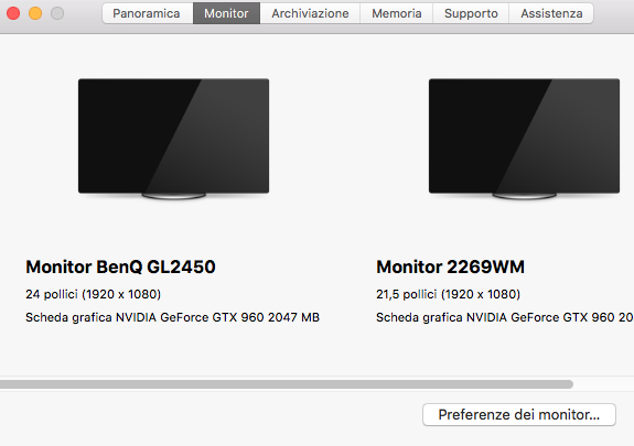

Vladicio Posted May 10, 2018 Author Share Posted May 10, 2018 eccoti in allegato quello che vedo su mela >informazioni su questo mac > grafica e monitor,ma non vedo nulla sul supporto metal spero tu possa aiutarmi grazie Link to comment https://www.insanelymac.com/forum/topic/334045-high-sierra-vs-fcpx-104-problemi-risolto/#findComment-2613064 Share on other sites More sharing options...

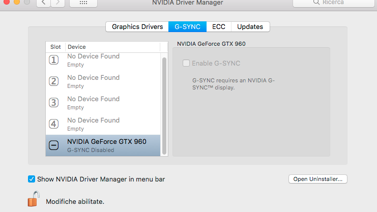

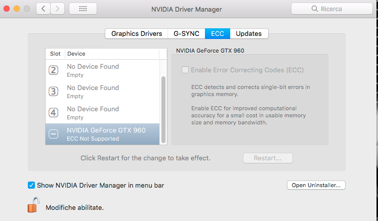

Vladicio Posted May 10, 2018 Author Share Posted May 10, 2018 Aggiungo da preferenze del sistema/NVIDIA driver manager altri 2 allegati e non capisco ecc "not supported" e giusto che sia così?? grazie Link to comment https://www.insanelymac.com/forum/topic/334045-high-sierra-vs-fcpx-104-problemi-risolto/#findComment-2613066 Share on other sites More sharing options...

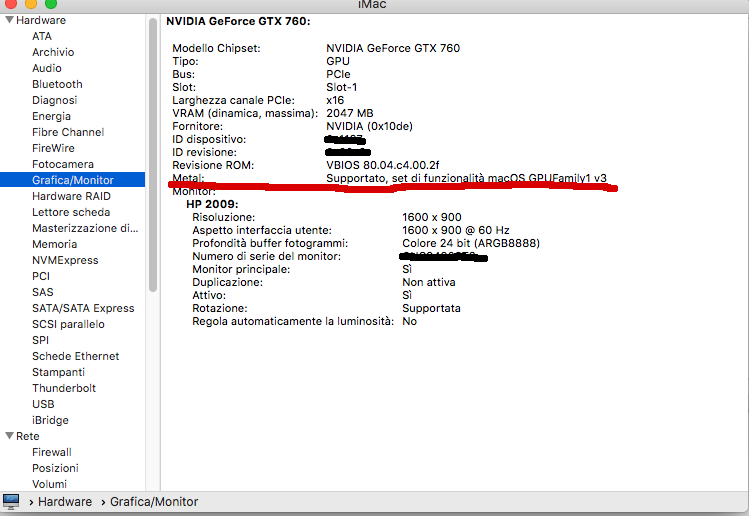

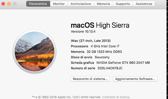

fasullo Posted May 10, 2018 Share Posted May 10, 2018 Scusami ho sbagliato. informazione su questo mac > poi resoconto di sistema>grafica e monitor. Ti allego foto del mio Link to comment https://www.insanelymac.com/forum/topic/334045-high-sierra-vs-fcpx-104-problemi-risolto/#findComment-2613078 Share on other sites More sharing options...

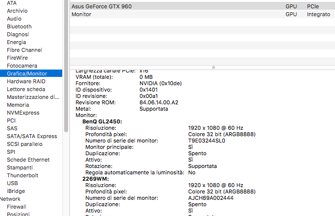

Vladicio Posted May 10, 2018 Author Share Posted May 10, 2018 eccoti l'allegato,va bene questo? Link to comment https://www.insanelymac.com/forum/topic/334045-high-sierra-vs-fcpx-104-problemi-risolto/#findComment-2613107 Share on other sites More sharing options...

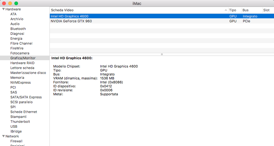

fasullo Posted May 11, 2018 Share Posted May 11, 2018 C'è qualcosa che non va. Hai come vram 0mb e metal è segnato supportato ma senza la versione. Prova a disabilitare la scheda integrata e passa anche il config Link to comment https://www.insanelymac.com/forum/topic/334045-high-sierra-vs-fcpx-104-problemi-risolto/#findComment-2613137 Share on other sites More sharing options...

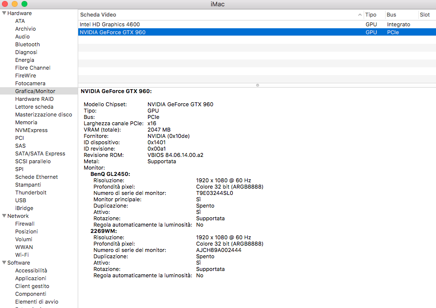

Vladicio Posted May 11, 2018 Author Share Posted May 11, 2018 prova a vedere adesso ho rifatto la schermata di tutte 2 le schede,ma come si fa a disabiltare la scheda integrata???? mi pare non si possa farlo sulla mia Z97 HDR3 Gigabyte! e perche si vede il metal ma non la versione? grazie ps(ora sono passato a sierra) Link to comment https://www.insanelymac.com/forum/topic/334045-high-sierra-vs-fcpx-104-problemi-risolto/#findComment-2613140 Share on other sites More sharing options...
iCanaro Posted May 11, 2018 Share Posted May 11, 2018 In sierra è normale che sia così. In high sierra solo lì si vede la versione; quindi non facciamo confusione passando da uno all'altro. La iGPU si disabilita da BIOS Link to comment https://www.insanelymac.com/forum/topic/334045-high-sierra-vs-fcpx-104-problemi-risolto/#findComment-2613143 Share on other sites More sharing options...

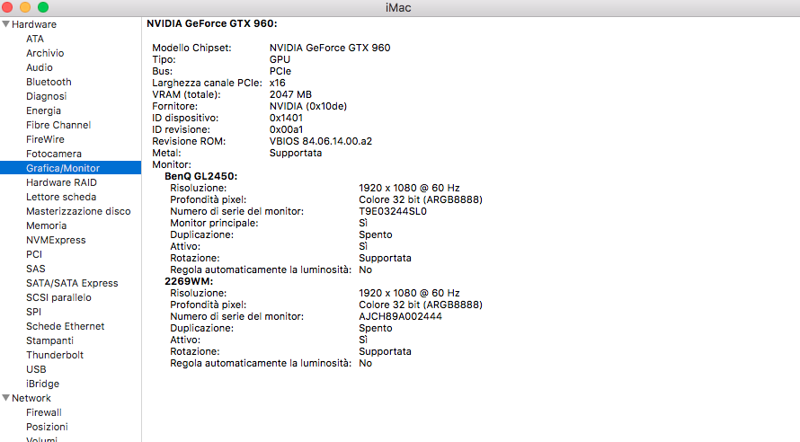

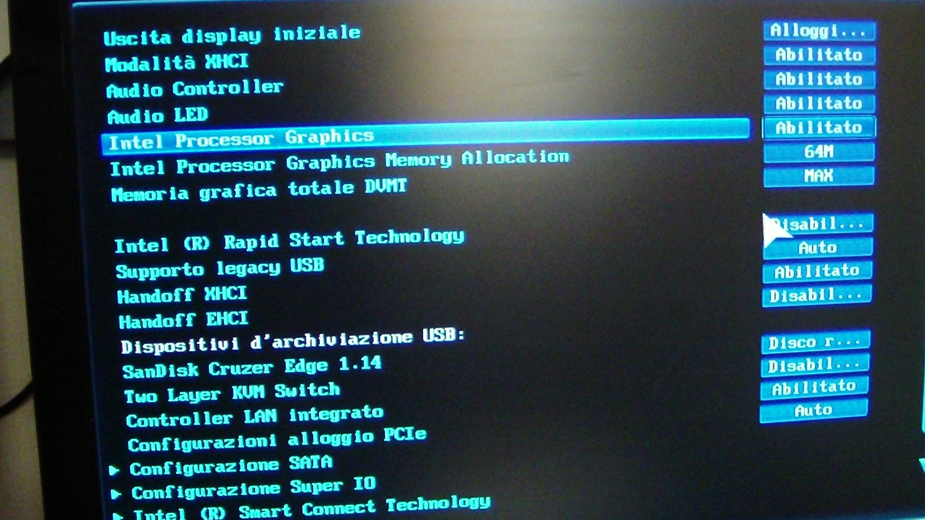

Vladicio Posted May 11, 2018 Author Share Posted May 11, 2018 hai ragione scusate difatti ho visto ora vedi allegato 1 "intel processor grafica era abilitato" adesso ho messo disabilitato. e difatti se vedi allegato 2 adesso non vede più le 2 schede come prima ma solo la gtx960 quindi la scheda integrata e disabilitata dico bene? ....azzo ci avessi pensato prima!!!!!!!!!!! ora devo provare se fcpx 10.4 funziona bene ed il difetto di prima e veramente sparito! grazie x ora Link to comment https://www.insanelymac.com/forum/topic/334045-high-sierra-vs-fcpx-104-problemi-risolto/#findComment-2613148 Share on other sites More sharing options...
iCanaro Posted May 11, 2018 Share Posted May 11, 2018 OK prova così poi facci sapere. Comunque a mio avviso quella impostazione che avevi era errata DVTM = 128 Memory allocation = max secondo mè sarebbero state più corrette 1 Link to comment https://www.insanelymac.com/forum/topic/334045-high-sierra-vs-fcpx-104-problemi-risolto/#findComment-2613149 Share on other sites More sharing options...
Vladicio Posted May 11, 2018 Author Share Posted May 11, 2018 29 minutes ago, iCanaro said: OK prova così poi facci sapere. Comunque a mio avviso quella impostazione che avevi era errata DVTM = 128 Memory allocation = max secondo mè sarebbero state più corrette quindi cosa mi consigli di fare? grazie Link to comment https://www.insanelymac.com/forum/topic/334045-high-sierra-vs-fcpx-104-problemi-risolto/#findComment-2613150 Share on other sites More sharing options...
iCanaro Posted May 11, 2018 Share Posted May 11, 2018 Beh ovvio prima provi senza la integrata, se ti funziona per quello che devi fare OK , in caso negativo vedremo la tua EFI e congig.plist Poi quelle impostazioni te le memorizzi in caso volessi riattivare la integrata. 1 Link to comment https://www.insanelymac.com/forum/topic/334045-high-sierra-vs-fcpx-104-problemi-risolto/#findComment-2613151 Share on other sites More sharing options...
Vladicio Posted May 11, 2018 Author Share Posted May 11, 2018 bene allora ho 2 ssd uno con sierra + fcpx 10.4. ed un ssd high sierra + fcpx 10.4.2 e adesso funzionano tutti bene senza problemi, quindi il problema era la disattivazione della scheda video integrata!!!!!!!!! problema risolto grazie a voi ragazzi ciao 1 Link to comment https://www.insanelymac.com/forum/topic/334045-high-sierra-vs-fcpx-104-problemi-risolto/#findComment-2613179 Share on other sites More sharing options...

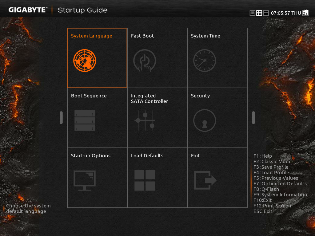

Vladicio Posted May 14, 2018 Author Share Posted May 14, 2018 (edited) scusa non avevo visto ho un problema, su un hackintosh esattamente uguale al mio a parte la scheda video, una gtx 1050 del mio amico, vorrei disabilitare la scheda integrata ma quando avvio sul mio pc e premo F12 per entrare sul bios come in allegato 1, nel suo pc appare un altra finestra vedi allegato 2 !!!!!!!!!!! come devo fare?? grazie Edited May 14, 2018 by Vladicio Link to comment https://www.insanelymac.com/forum/topic/334045-high-sierra-vs-fcpx-104-problemi-risolto/#findComment-2613499 Share on other sites More sharing options...
fasullo Posted May 14, 2018 Share Posted May 14, 2018 Premi f2 e ti comparirà il menù simile al tuo. 1 Link to comment https://www.insanelymac.com/forum/topic/334045-high-sierra-vs-fcpx-104-problemi-risolto/#findComment-2613502 Share on other sites More sharing options...
