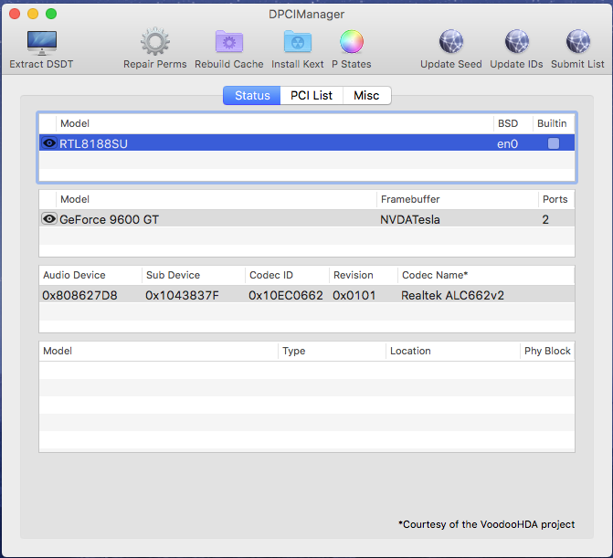

come da titolo ho scaricato la suddetta utility per poter utilizzare una pennetta wifi della tp-link, premetto che su un altro hack la cosa funziona perfettamente..in questo invece si connette solo per pochi secondi e poi non va più, devo forse eliminare qualche kexts?
ho risolto cambiando porta usb

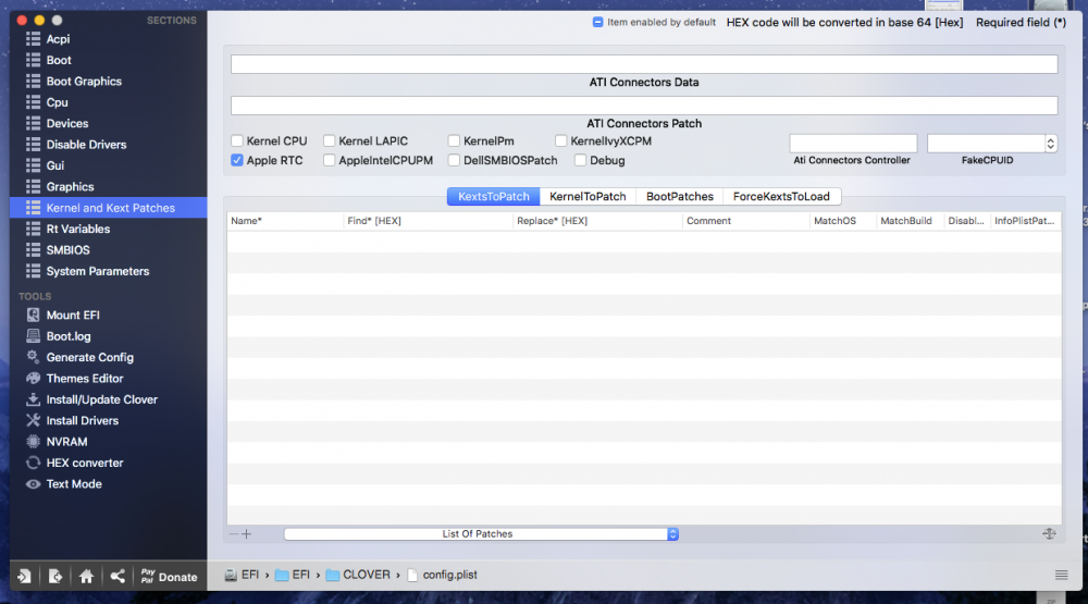

Lo puoi inserire da solo nel config.plist in kernel and patches
Find: 837D8C10
Replace: 837D8C1B
Comment: Change 15 port limit to 24 in XHCI kext 10.13 PB1
