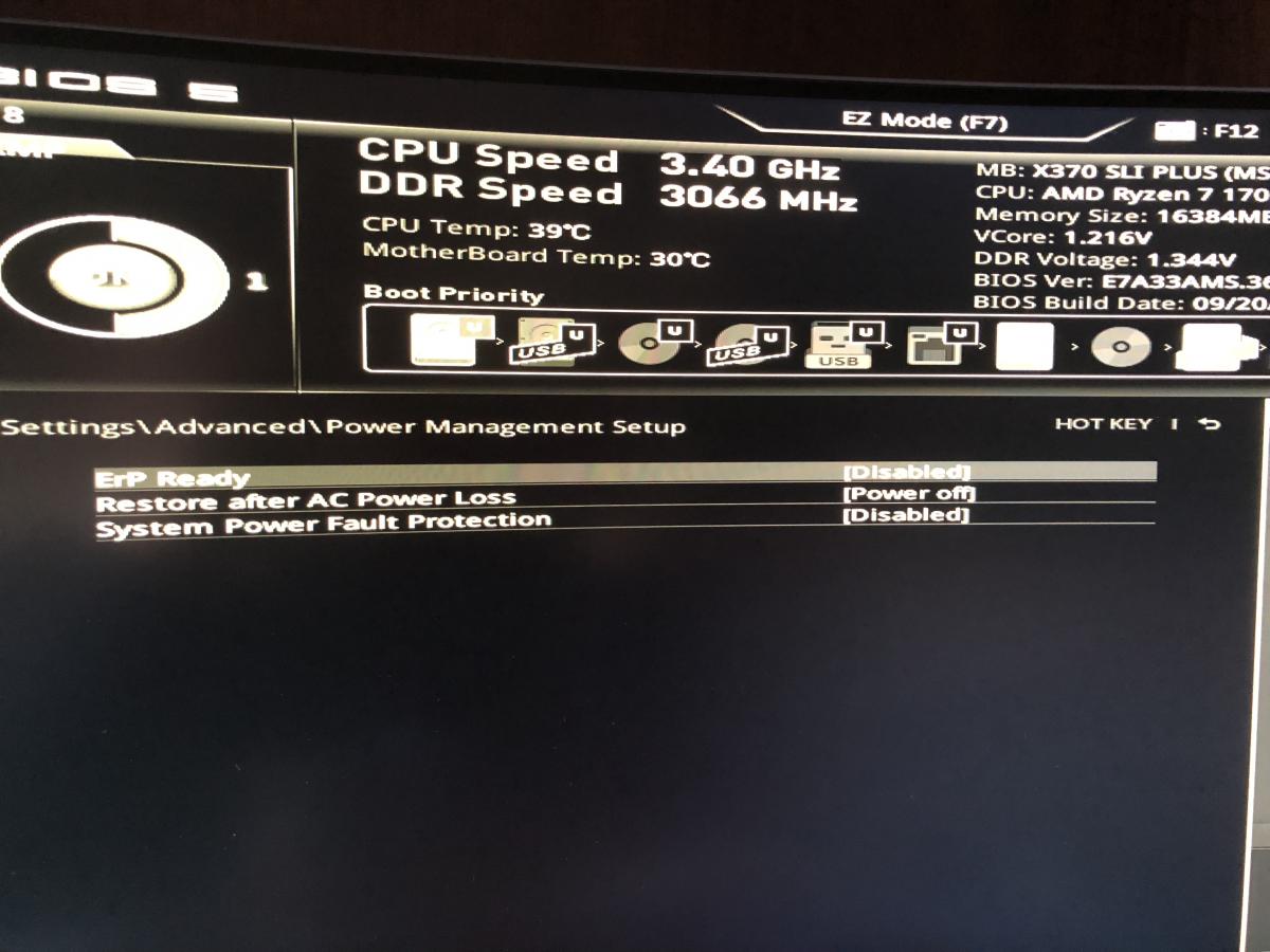

DarbyTT Posted January 21, 2018 Author Share Posted January 21, 2018 Purtroppo il problema si è ripresentato, e avevo installato il Kext 2.2.1. Ho provato a riavviare 4-5 volte e non cambiava niente. Come al solito, il sistema alternava tra "Cavo scollegato" e "Connesso". In uno dei vari riavvii, avevo anche messo il Kext 2.2.2 ma non cambiava nulla. Ho rimesso poi il 2.2.1. Ho dovuto staccare e riavviare il cavo fisicamente, ma anche così nulla. Poi, riavviando per l'ennesima volta, il sistema ha ripreso a funzionare. Ho fatto una foto alla voce Power Management del BIOS (allegata). Comunque i parametri sono: ErP Ready --> Disabled Restore after AC Power Loss --> Power Off System Power Fault Protection --> Disabled Ah, ovviamente sul fronte Preferenze di Sistema --> Rete non ho cambiato nulla, è tutto come prima. Link to comment https://www.insanelymac.com/forum/topic/331664-problema-connessione-internet-realtek8111/page/2/#findComment-2573447 Share on other sites More sharing options...
Jolly Posted January 21, 2018 Share Posted January 21, 2018 - Sempre nel bios accertati che "Resume By PCI-E Device" sia [Disabled] - Accertati che in "Preferenze di sistema / Risparmio energia" sia selzionato solo "Metti in pausa i dischi rigidi......" - Apri il config con Clover configurator e nella sezione "Boot" "Arguments" configura per Darkwake 8 (eventualmente prova anche 10) Continua con il 2.2.1 Link to comment https://www.insanelymac.com/forum/topic/331664-problema-connessione-internet-realtek8111/page/2/#findComment-2573500 Share on other sites More sharing options...

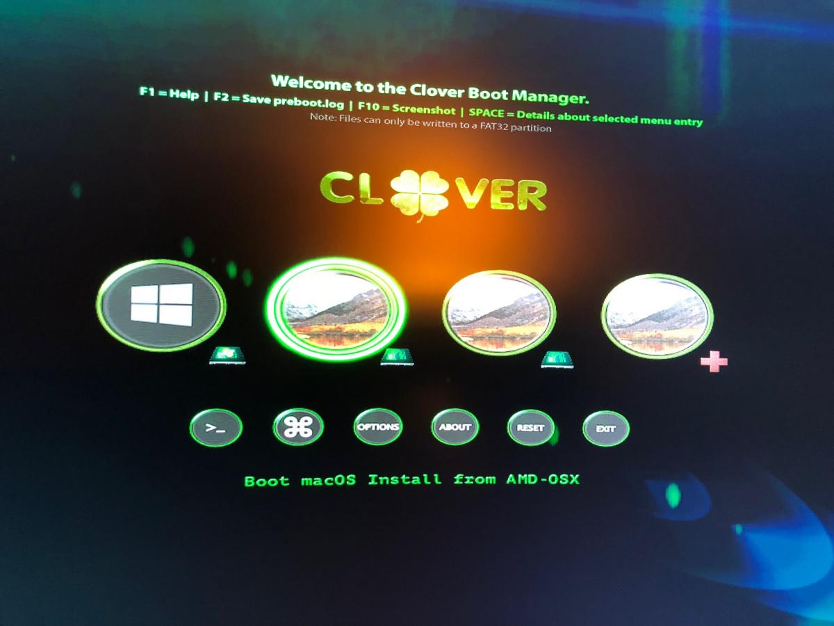

DarbyTT Posted January 23, 2018 Author Share Posted January 23, 2018 Grazie, ho trovato il thread a cui ti riferivi e letto tutto. Ho nascosto il volume Preboot. Effettivamente così le scelte di Clover al boot sono diminuite... però continua a comparirmi un "Boot macOS Install from AMD-OSX" accanto a un "Boot macOS from AMD-OSX". Vedi foto allegata. La prima opzione (evidenziata nella foto) ovviamente non mi fa partire il sistema operativo, la seconda sì. :-| Link to comment https://www.insanelymac.com/forum/topic/331664-problema-connessione-internet-realtek8111/page/2/#findComment-2575159 Share on other sites More sharing options...
Jolly Posted January 24, 2018 Share Posted January 24, 2018 Quello apare ogni volta che si fà un aggiornamento e sparisce ad aggiornamento finito. Non conosco bene il mondo AMD ma non è che l'aggiornamento non è andato a buon fine, magari per una questione legata al kernel? Link to comment https://www.insanelymac.com/forum/topic/331664-problema-connessione-internet-realtek8111/page/2/#findComment-2575486 Share on other sites More sharing options...
