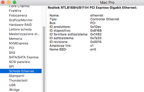

DarbyTT Posted January 15, 2018 Share Posted January 15, 2018 Salve, ho un problema ricorrente con la connessione a internet. Ogni tanto il sistema (la build AMD della signature) parte e funziona tutto regolarmente. Più spesso, invece, all'avvio non ho connessione a internet. Aprendo le preferenze di sistema --> rete, OSX alterna le frasi "Il cavo di rete è scollegato" e "Il cavo di rete è collegato ma il sistema non dispone di un indirizzo ip" (o qualcosa di simile, ora sto andando a memoria, se serve la dicitura precisa posso appuntarmela). Ho provato a installare la versione più aggiornata che ho trovato del kext che mi serve (Realtek8111), ma non cambia nulla né con quello né con il precedente. Per comodità riporto il mio setup: Mobo MSI X370 SLI Plus, processore AMD Ryzen 7 1700x. Qualcun altro ha avuto il mio stesso problema? Avete qualche dritta?Grazie. Link to comment https://www.insanelymac.com/forum/topic/331664-problema-connessione-internet-realtek8111/ Share on other sites More sharing options...

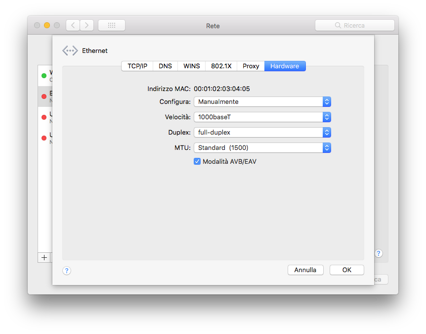

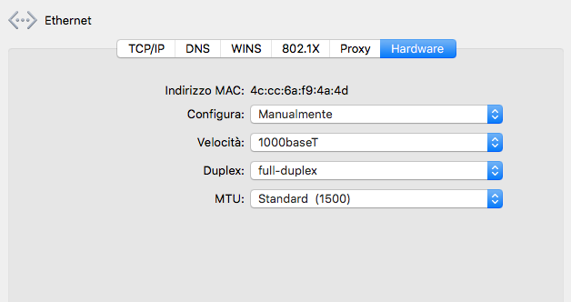

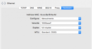

Jolly Posted January 16, 2018 Share Posted January 16, 2018 Ho avuto una volta un problema simile, risolto settando la ethernet coma da immagine Mi faresti un piacere, potresti fare quanto richiesto in questo link: Cose da postare quando si chiede aiuto e postare i risultati? Sarebbe molto utile Grazie in anticipo Link to comment https://www.insanelymac.com/forum/topic/331664-problema-connessione-internet-realtek8111/#findComment-2570101 Share on other sites More sharing options...

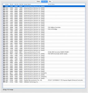

Jolly Posted January 18, 2018 Share Posted January 18, 2018 Per l'audio vedo che stai usando un supporto USB per cui quanto ti ho detto ti è indifferente, se avrai voglia di controllare se ti funziona anche quello interno fammi sapere che proviamo a vedere. Vedo che hai: GenericUSBXHCI.kext , DummyUSBEHCIPCI.kext , DummyUSBXHCIPCI.kext sia nella EFI che in S/L/E; sarebbe meglio non avere doppioni per cui cancellare quelli in S/L/E e poi ricostruire la cache da terminale: sudo kextcache -i / e riavviare. Inoltre hai installato in driver64UEFI 3 OSXAptio, cosa assolutamente da evitare perchè vanno in conflitto. Se vuoi provare togli tutti e tre OSXAptio e metti al loro posto il kext AptioMemoryFix.efi che ti allego. Se non vuoi provare quel kext o se ti desse problemi lascia il solo OsxAptioFix2Drv-64.efi cancellando gli altri 2. Che guida hai usato esattamente per installare? Puoi mettere il link? (Curiosità mia) Link to comment https://www.insanelymac.com/forum/topic/331664-problema-connessione-internet-realtek8111/#findComment-2571425 Share on other sites More sharing options...

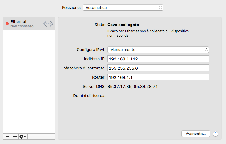

DarbyTT Posted January 18, 2018 Author Share Posted January 18, 2018 Allora, prima di parlare delle altre cose purtroppo devo dire che ho di nuovo avuto il problema di connessione a internet. La configurazione era quella che metto in allegato. Ho staccato e riattaccato il cavo ethernet e ha cominciato a funzionare. A questo punto non è, penso, una questione di DHCP (o almeno non solo): come dovrei procedere? Per quanto riguarda il resto: ho un file .doc in cui ho segnato passo passo tutti gli step seguiti per l'installazione. Considerando che era la prima volta, ho pensato che mi potesse servire per promemoria. Se vuoi o se comunque può essere utile, lo posso postare, ma ovviamente rispecchia solo la mia personale configurazione, non è una guida generica (e magari ci sono anche vari errori). Però ho cercato di essere per quanto potevo preciso. Eseguirò senz'altro le prove che mi hai suggerito sui vari Kext, ma prima vorrei sistemare la questione della connessione. In ogni caso, sarà perché quando ho fatto l'installazione del mio primo hack (ottobre scorso) ancora non c'era una guida stabile per High Sierra, sarà perché ho il processore AMD che complica le cose, sarà sicuramente per la mia niubbagine, ma al momento ogni giorno ce n'è una: la connessione, ma ho anche avuto problemi con l'audio, con l'impostazione dei tasti della tastiera, con gli aggiornamenti di sistema che non ho fatto per paura che saltasse tutto, ecc. Sono molto tentato di ripartire da zero con una bella formattazione... se ci fossero guide semplici da seguire per la mia configurazione, penso proprio che lo farei - e magari eviterei anche alcuni problemi dovuti alle varie sperimentazioni che ho fatto. Link to comment https://www.insanelymac.com/forum/topic/331664-problema-connessione-internet-realtek8111/#findComment-2571689 Share on other sites More sharing options...

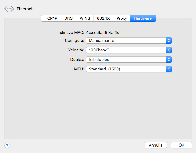

Jolly Posted January 18, 2018 Share Posted January 18, 2018 Non ho capito se hai provato anche quello che ti avevo postato io. I kext toglili comunque c'è sempre il rischio che crei confusione al sistema. Quando non ti funziona la connessione internet vai a controllare in Informazioni di sistema / Rete se viene rilevata correttamente la periferica. Potresti eventualmente provare ad installare il kext della rete in L/E o in S/L/E Link to comment https://www.insanelymac.com/forum/topic/331664-problema-connessione-internet-realtek8111/#findComment-2571775 Share on other sites More sharing options...
DarbyTT Posted January 18, 2018 Author Share Posted January 18, 2018 Sì, ho provato anche quello che mi hai postato tu (vedi allegato). Per quanto riguarda i Kext: - ho tolto da S/L/E i file GenericUSBXHCI.kext, DummyUSBEHCIPCI.kext e DummyUSBXHCIPCI.kext come tu mi avevi suggerito - per quanto riguarda i 3 driver OptioFix, avevo letto da qualche parte che per la mia scheda madre (MSI X370 SLI Plus, ma comunque per tutte le mobo MSI con processore AMD) serviva il kext OsxAptioFix2Drv-Free, per cui l'ho aggiunto alla cartella... posso provare a togliere gli altri due e vedere cosa succede, sperando che non ci siano problemi. Appena mi ricapita di non avere la connessione provo a guardare se la periferica viene rilevata correttamente. Link to comment https://www.insanelymac.com/forum/topic/331664-problema-connessione-internet-realtek8111/#findComment-2571794 Share on other sites More sharing options...

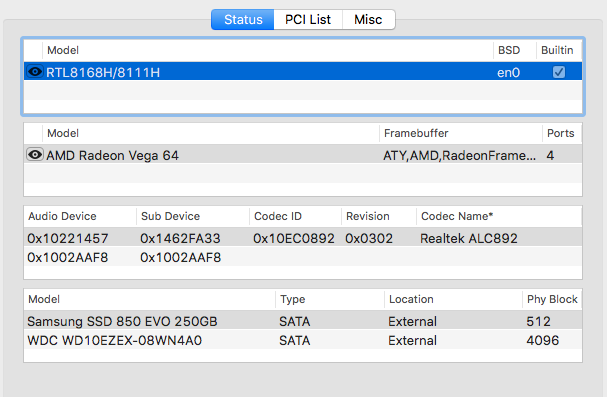

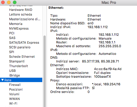

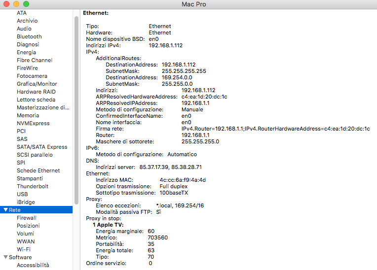

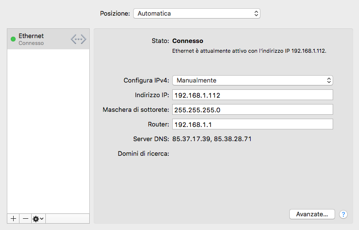

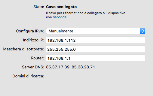

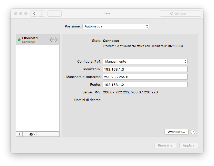

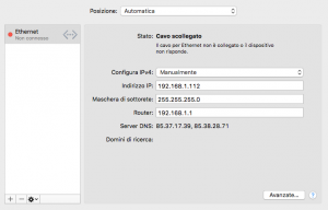

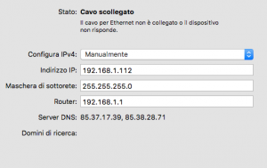

DarbyTT Posted January 20, 2018 Author Share Posted January 20, 2018 Ehm... sì, grazie, evidentemente devo studiarmi meglio come si installa un Kext :-) Comunque, oggi mi è capitato di nuovo, alla prima volta che accendevo il computer, il problema della connessione. Ho fatto un po' di screenshot che allego, e che spero possano chiarire meglio la situazione. Intanto, aprendo Preferenze di sistema - Rete, si alternavano ciclicamente (ogni 1-2 secondi) le schermate "cavo scollegato" e "connesso". Poi sono andato su Informazioni su questo Mac - Resoconto di sistema - Schede Ethernet e ho fatto uno screenshot che allego, ma mi sembra tutto normale (nel senso che in questo istante sono connesso e la schermata che mi dà è identica). Sempre da Informazioni su questo Mac - Resoconto di sistema sono andato a fare uno screenshot della scheda Rete. E qui noto alcune differenze tra il momento in cui la rete non funziona (screenshot "Rete (non funzionante)" allegato) e il momento in cui, come ad esempio in questo istante, tutto funziona bene (screenshot "Rete (funzionante)"). Mi limito a notare che ci sono differenze, ma non so dire se sono significative. Quando il computer non risultava connesso, dopo avere fatto tutti gli screenshot che allego ho anche provato a staccare e riattaccare il cavo di rete. Quando l'ho riattaccato, la schermata Preferenze di sistema - Rete mi diceva "Stato: Connesso" e non alternava più ciclicamente con "Stato: Cavo scollegato", ma comunque non riuscivo a navigare in nessun modo: semplicemente, Safari si fermava in una schermata di caricamento infinita e dopo qualche minuto andava in timeout. Ho quindi riavviato il computer e ora funziona tutto. Spero, compatibilmente con le mie conoscenze informatiche limitate, che queste informazioni possano essere utili... Grazie in anticipo a chi mi saprà dare qualche consiglio. Link to comment https://www.insanelymac.com/forum/topic/331664-problema-connessione-internet-realtek8111/#findComment-2572537 Share on other sites More sharing options...
Jolly Posted January 20, 2018 Share Posted January 20, 2018 Non so se in questo momento hai implementato anche il tipo di configurazione che ti avevo segnalato. Manca anche immagine di Preferenze di sistema / Ethernet quando la rete non funziona (ma penso che non hai problemi ad ottenerla). Appena puoi fai Hack_Info e ioreg sia con la rete funzionante che non funzionante Link to comment https://www.insanelymac.com/forum/topic/331664-problema-connessione-internet-realtek8111/#findComment-2572558 Share on other sites More sharing options...
DarbyTT Posted January 20, 2018 Author Share Posted January 20, 2018 Se ti riferisci all'immagine che allego, la risposta è sì: rimane uguale sia quando c'è la connessione sia quando non c'è. E sì, ho implementato le indicazioni che tu mi avevi dato (Manualmente - 1000baseT - full-duplex - Standard (1500)). Appena la prossima volta la connessione non funziona, preparo i file Hack_info e IoRegistry e li posto, insieme a quelli che ho già pronti di quando la connessione funziona (come ora). Grazie Link to comment https://www.insanelymac.com/forum/topic/331664-problema-connessione-internet-realtek8111/#findComment-2572562 Share on other sites More sharing options...
