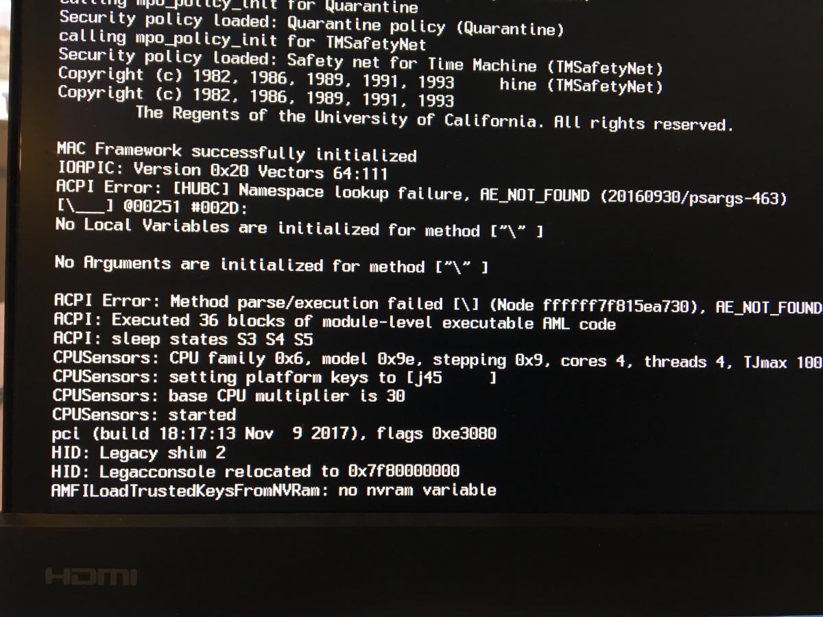

nick.0k Posted January 10, 2018 Author Share Posted January 10, 2018 Ciao, Dopo una installazione da zero di Clover, solo con fakeSMC mi si blocca sistematicamente a questo punto.. Ho provato e riprovato.. qualcosa mi dice che è una stupidata e che l’ho già affrontato in passato ma non ricordo.. Inviato dal mio iPhone utilizzando Tapatalk Link to comment https://www.insanelymac.com/forum/topic/331465-nuova-installazione-high-sierra-su-i5-7400-con-gigabyte-h270/#findComment-2566072 Share on other sites More sharing options...
gengik84 Posted January 10, 2018 Share Posted January 10, 2018 Ciao...puoi confrontare i config con quello usato nelle precedente mobo Link to comment https://www.insanelymac.com/forum/topic/331465-nuova-installazione-high-sierra-su-i5-7400-con-gigabyte-h270/#findComment-2566079 Share on other sites More sharing options...

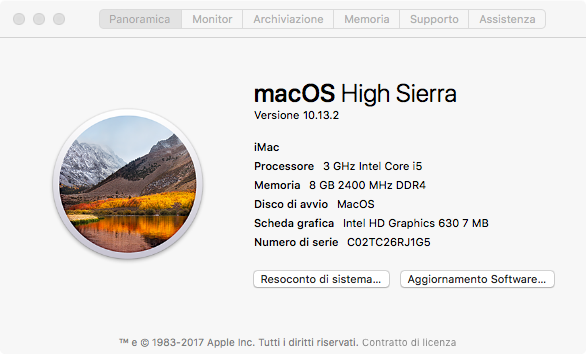

nick.0k Posted January 10, 2018 Author Share Posted January 10, 2018 Ok! installazione completata... ad occhio non vede audio, rete vede la sk intel hd 630 mq con 7 mb... infatti la grafica è molto lenta, penso per quel disable che hai messo come stringa.. Devo postare qualcosa.? Provo a mettere il Kext della rete per essere operativo dal quel Hack Link to comment https://www.insanelymac.com/forum/topic/331465-nuova-installazione-high-sierra-su-i5-7400-con-gigabyte-h270/#findComment-2566130 Share on other sites More sharing options...
gengik84 Posted January 10, 2018 Share Posted January 10, 2018 Si deve rimuovere il fake id che ho messo per installare Link to comment https://www.insanelymac.com/forum/topic/331465-nuova-installazione-high-sierra-su-i5-7400-con-gigabyte-h270/#findComment-2566132 Share on other sites More sharing options...

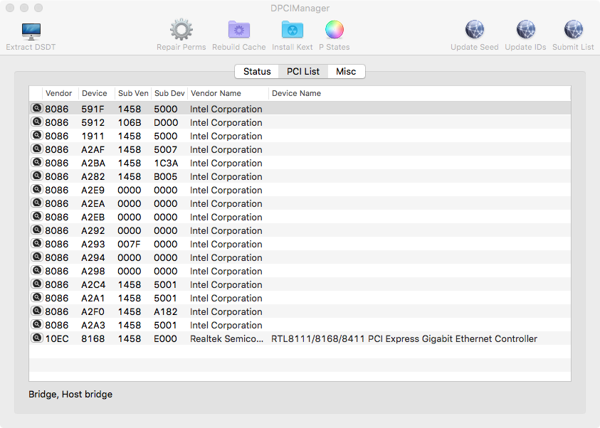

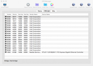

Jolly Posted January 10, 2018 Share Posted January 10, 2018 E ricostruire la cache prima di riavviare: sudo kextcache -i / Il Kext della Atheros non è.. infatti è una Realtek GBe ma non so quale Kext devo usare. Il fake Id è da rimuovere e basta o bisogna cambiare qualcosa..? Fai un DPCIMAnager e posta immagine della finestra Pci List Link to comment https://www.insanelymac.com/forum/topic/331465-nuova-installazione-high-sierra-su-i5-7400-con-gigabyte-h270/#findComment-2566142 Share on other sites More sharing options...

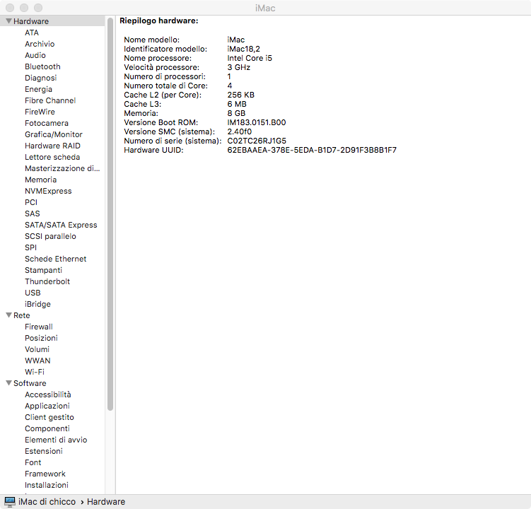

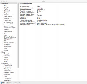

nick.0k Posted January 10, 2018 Author Share Posted January 10, 2018 Tolto il fake id e la grafica funziona perfettamente, allego info di sistema, ora metto la rete e ricostruisco la cache, ancora non vedo l'audio e il tipo di Mac... Link to comment https://www.insanelymac.com/forum/topic/331465-nuova-installazione-high-sierra-su-i5-7400-con-gigabyte-h270/#findComment-2566144 Share on other sites More sharing options...
gengik84 Posted January 10, 2018 Share Posted January 10, 2018 ma sei sicuro di aver fatto correttamente? hai 7 mb di vram... Link to comment https://www.insanelymac.com/forum/topic/331465-nuova-installazione-high-sierra-su-i5-7400-con-gigabyte-h270/#findComment-2566147 Share on other sites More sharing options...
nick.0k Posted January 10, 2018 Author Share Posted January 10, 2018 No scusa l’immagine era quella di prima, ora ne ho 15768.. poi te la riposto!! Inviato dal mio iPhone utilizzando Tapatalk Link to comment https://www.insanelymac.com/forum/topic/331465-nuova-installazione-high-sierra-su-i5-7400-con-gigabyte-h270/#findComment-2566148 Share on other sites More sharing options...
gengik84 Posted January 10, 2018 Share Posted January 10, 2018 non ce ne è bisogno l'importante è che sia ok... Link to comment https://www.insanelymac.com/forum/topic/331465-nuova-installazione-high-sierra-su-i5-7400-con-gigabyte-h270/#findComment-2566150 Share on other sites More sharing options...
Jolly Posted January 10, 2018 Share Posted January 10, 2018 Allora non occorre ricostruire la cache. Di solito la procedura che si segue è quella di avviare con il Fake-ID, ricostruire la cache, togliere il Fake-ID e riavviare. Link to comment https://www.insanelymac.com/forum/topic/331465-nuova-installazione-high-sierra-su-i5-7400-con-gigabyte-h270/#findComment-2566151 Share on other sites More sharing options...
nick.0k Posted January 10, 2018 Author Share Posted January 10, 2018 Ecco la lista: rete funzionante ora vede l'hack come iMac 4K Rimane l'audio che non vede nessuna periferica. Link to comment https://www.insanelymac.com/forum/topic/331465-nuova-installazione-high-sierra-su-i5-7400-con-gigabyte-h270/#findComment-2566157 Share on other sites More sharing options...
