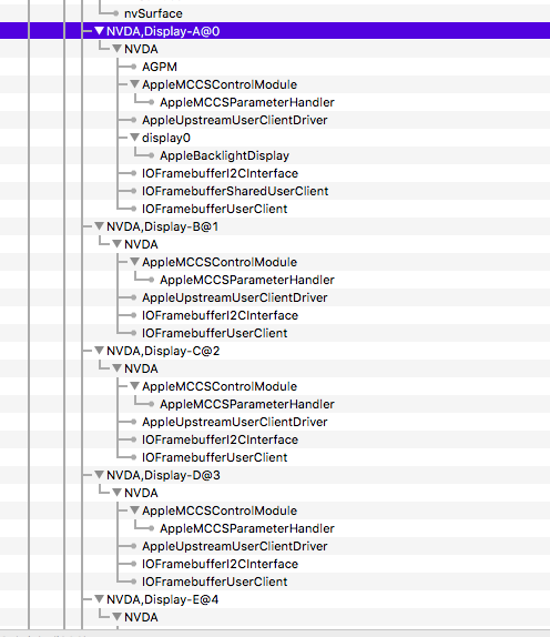

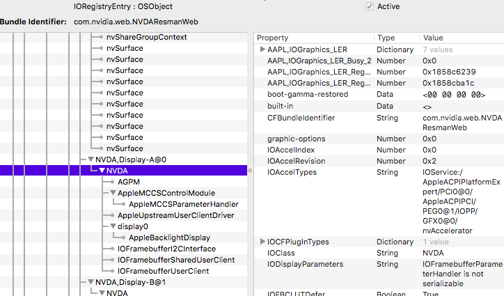

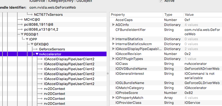

foskvs Posted December 21, 2017 Share Posted December 21, 2017 Dal mio fisso: Sotto GFX0 (o PEGP o come è chiamata sul tuo DSDT) puoi notare che è caricato GeForceWeb.kext (l'equivalente di GeForce.kext senza webdriver) ed è attiva l'accelerazione hardware. Sotto a ogni display c'è il Framebuffer NVDA. Sotto il Display @0 è caricato AGPM.kext (power management della grafica). Link to comment https://www.insanelymac.com/forum/topic/330839-verifica-qeci-nvidia-8400gs/#findComment-2554342 Share on other sites More sharing options...
