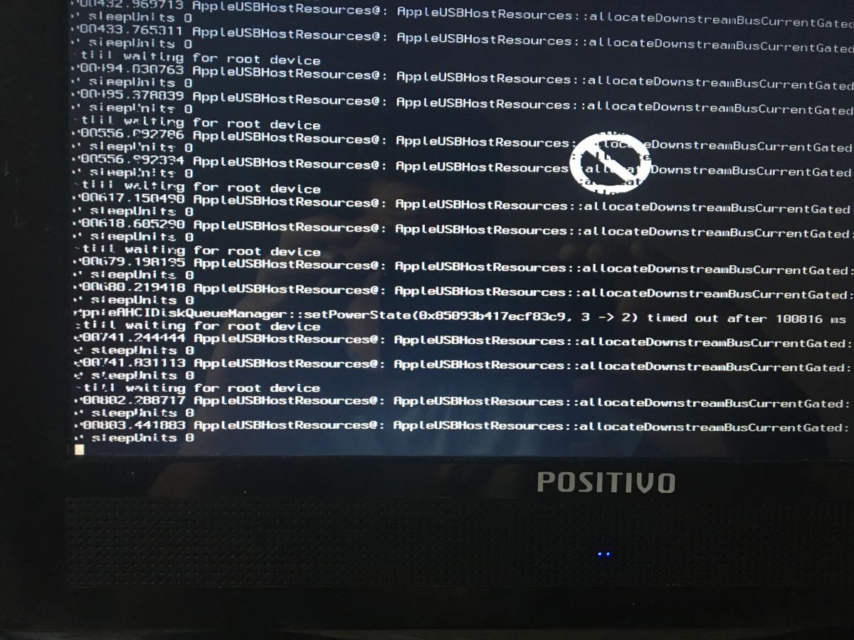

manoteiba Posted November 11, 2017 Author Share Posted November 11, 2017 Dá boot com -v, e veja onde está parando.Desculpe-me pela demora. Parou com a seguinte frase: Apple USB Host Resources assumindo sucessful Wake Units 10 sleepunits 0 e com outra frase AHCI queue manager set PowerShare 0x8593b417ecf83c9 Link to comment https://www.insanelymac.com/forum/topic/329506-disk-utility-n%C3%A3o-reconhece-hd/#findComment-2533003 Share on other sites More sharing options...

NelsonF Posted November 13, 2017 Share Posted November 13, 2017 Pelo que vi vc está instalando numa placa-mãe lga775 c/ HDD, correto? Pela minha experiência c/a LGA775, mesmo que no HD vc já tenha instalado o Sierra, e agora está tentando instalar o HS, e, por alguma razão o instalador do HS refuga a instalação e aparece essa tela borrada. Vc precisa de um HD sem problemas, que eu não sei dizer qual problema é esse que faz o instalador parar nessa tela borrada. O que posso afirmar é que para em “steel waiting for root device”. Tbm tenho um pc c/ lga 775 e tive que usar vários HDs para concluir a instalação(6 para ser exato). C vc tiver outro(s) HDD(s), recomendo utilizá-lo(s) até que consiga prosseguir c/a instalação. Outra informação, nas lga775 o instalador do HS não reconhece SSD. Pra instalar em SSD, só c/ clonagem! Boa sorte! vc certamente precisa do patch AHCI pro HighSierra <dict> <key>Comment</key> <string>fix IO error for 10.13, credit SunKi</string> <key>MatchOS</key> <string>10.13.x</string> <key>Disabled</key> <false/> <key>Name</key> <string>AppleAHCIPort</string> <key>Find</key> <data>RYX2D5XCiciD4P5mhcl4D4TSdQs=</data> <key>Replace</key> <data>iciD4P5mhckPmMFBCMyQkJCQdQs=</data> </dict> <dict> <key>Comment</key> <string>fix hotplug for 10.13, credit SunKi</string> <key>MatchOS</key> <string>10.13.x</string> <key>Disabled</key> <false/> <key>Name</key> <string>AppleAHCIPort</string> <key>Find</key> <data>icglQGACAD1AIAAAdQyB4b9///+Ji1EBAAA=</data> <key>Replace</key> <data>kJCQkJCQkJCQkJCQkJCQkJCQkJCQkJCQkJA=</data> </dict> MaLdOn, esse patch é pra aplicar em que parte do config.plist?kernel and kext patch? RTvariables? 1 Link to comment https://www.insanelymac.com/forum/topic/329506-disk-utility-n%C3%A3o-reconhece-hd/#findComment-2533708 Share on other sites More sharing options...
manoteiba Posted November 13, 2017 Author Share Posted November 13, 2017 Não estou usando Dsdt e nenhum outro patch. Sobre a dica do rapaz ela fez todo o sentido, pois eu peguei um hd defeituoso de 500gb e ele fez todo o procedimento correto, mas no próprio instalador já dizia que não iniciaria por defeito. No hd de 160gb não houve aquele tempo de instalação normal de sempre. Eu vou criar um pendrive do Sierra primeiro para depois instalar o High no meu hd de 500gb principal. Aí dou a resposta. Eu quero só testar porque o Sierra tá estável e já teve até atualização de segurança e, portanto, acredito ser melhor para o dia a dia. 1 Link to comment https://www.insanelymac.com/forum/topic/329506-disk-utility-n%C3%A3o-reconhece-hd/#findComment-2533868 Share on other sites More sharing options...
manoteiba Posted November 14, 2017 Author Share Posted November 14, 2017 Eu quero agradecer à todos pela ajuda! O problema estava no meu HD e no criador de pendrive bootável. Felizmente ambos forma solucionados (usei hd compatível) e o desenvolvedor do aplicativo disponibilizou uma atualização. p.s.: achei a instalação extremamente chata (muitas reinicializações) e demorada! rsrs. Achei até que a instalação não tinha dado certo .... srsr 2 Link to comment https://www.insanelymac.com/forum/topic/329506-disk-utility-n%C3%A3o-reconhece-hd/#findComment-2534368 Share on other sites More sharing options...
