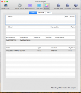

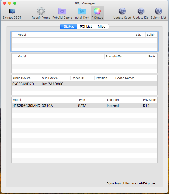

foskvs Posted October 18, 2017 Share Posted October 18, 2017 Scarica DPCIManager e fai uno screen nella sezione status Allega lo screen e il config.plist DPCIManager.zip Link to comment https://www.insanelymac.com/forum/topic/328304-installazione-usb-su-yoga900/page/2/#findComment-2518079 Share on other sites More sharing options...
aliens12 Posted October 18, 2017 Author Share Posted October 18, 2017 Grazie... config.zip Link to comment https://www.insanelymac.com/forum/topic/328304-installazione-usb-su-yoga900/page/2/#findComment-2518415 Share on other sites More sharing options...
foskvs Posted October 18, 2017 Share Posted October 18, 2017 wow... campo vuoto Hai linux? Nel mentre prova questo config. Edit: Hai AppleALC e Lilu in 10.13 o Other? config.plist.zip Link to comment https://www.insanelymac.com/forum/topic/328304-installazione-usb-su-yoga900/page/2/#findComment-2518438 Share on other sites More sharing options...

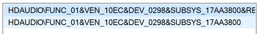

foskvs Posted October 19, 2017 Share Posted October 19, 2017 ???? Se hai windows, vai su pannello di controllo -> gestione dispositivi -> controller audio. Clicca con il tasto destro su realtek high definition audio e vai su proprietà -> dettagli -> id hardware. Allega uno screenshot. Link to comment https://www.insanelymac.com/forum/topic/328304-installazione-usb-su-yoga900/page/2/#findComment-2518798 Share on other sites More sharing options...

foskvs Posted October 20, 2017 Share Posted October 20, 2017 sull'audio di questo pc non trovo nulla,solo "HD audio, JBL branded stereo speaker with Dolby? Audio Premium certification,2.0W x 2, dual array microphone, combo audio / microphone jack." non credo sia supportato da applealc...l'unica è fare come dice foskvs,un dump da una live di linux....possiamo provare la soluzione voodoohda se vuoi Secondo windows è un realtek (10ec) ALC298 (0298). Anch'io mi fiderei di più di un dump da linux. Proviamo pure, tanto è una postazione di studio... posiamo provare, installare e d disinstallare senza problemi Altra cosa, il note possiede un synaptic touchpad, che non riesco ad abilitare anche solo come mouse... consigli? Allega la cartella CLOVER. Non ti carica AppleALC. Così vediamo anche per il trackpad. Link to comment https://www.insanelymac.com/forum/topic/328304-installazione-usb-su-yoga900/page/2/#findComment-2519378 Share on other sites More sharing options...

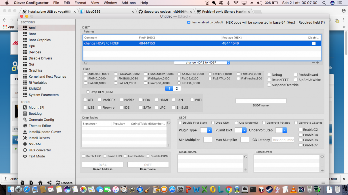

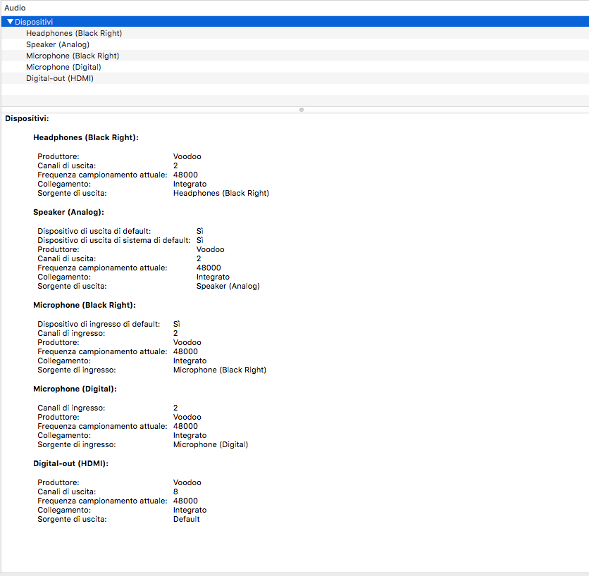

MARZILLO Posted October 20, 2017 Share Posted October 20, 2017 facciamo una prova...se fosse alc 298 devi provare i layout 3, 11, 13, 28, 72 uno alla volta seguiti da un riavvio..nel config poi proverei una patch...se mi passi l'ultimo la metto vabbe mettila tu se vuoi provarla....ti metto l'immagine che spiega meglio...dal menu a tendina scegli la patch che vedi...poi i layout uno alla volta seguiti da riavvio....se non dovesse andare proviamo voodoohda che ti allego...togli la patch che hai appena messo e togli applealc dalla efi...aggiungi voodoohda e hdadisabler sempre in efi...il pannello preferenze lo installi con un doppio click e vedrai che funzionerà...si sente solo un po meno forte di applealc Archivio (26).zip Link to comment https://www.insanelymac.com/forum/topic/328304-installazione-usb-su-yoga900/page/2/#findComment-2519804 Share on other sites More sharing options...
aliens12 Posted October 21, 2017 Author Share Posted October 21, 2017 .se fosse alc 298 devi provare i layout 3, 11, 13, 28, 72 scusa non ho capito questo passaggio Link to comment https://www.insanelymac.com/forum/topic/328304-installazione-usb-su-yoga900/page/2/#findComment-2519999 Share on other sites More sharing options...

aliens12 Posted October 21, 2017 Author Share Posted October 21, 2017 Prova questo. niente.. risultato della "voodoohda" - audio sulle casse 0 Link to comment https://www.insanelymac.com/forum/topic/328304-installazione-usb-su-yoga900/page/2/#findComment-2520047 Share on other sites More sharing options...
