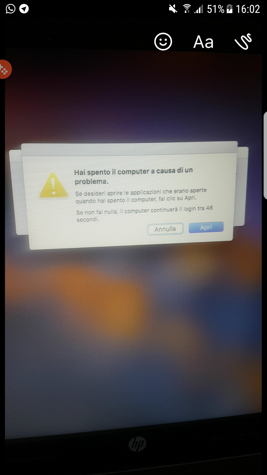

miki971 Posted August 26, 2017 Author Share Posted August 26, 2017 you'r DSDT is good, but I have some problem. The battery goes down very quickly and the temperatures are very high. I will try changing "thermal paste" and I will told you the new situation. Second problem: Every start up the system told me: " You switch off your computer for problems. If you want open the application that are opened when you switch off the computer, press OPEN. If you don't do nothing, the computer continue to log in in 50 second." But I had switch off correctly the OS. Thanck's you ITALIANO: Il DSDT fornitomi gentilmente da Cris1111 funziona bene. Ho risolto il problema dei tasti, volume e regolazione luminosità. Le temperature sono alte e la batteria cala velocemente. Proverò a cambiare pasta termica e vi informerò sulla nuova situazione. Ho un ultimo problema, ad ogni avvio mi appare un messaggio in cui mi si dice che ho spento il computer per un problema, e che se voglio continuare riaprendo le app che erano aperte di premere avanti. se non farò nulla lui comunque si avvierà. il problema è che il computer l' ho spento correttamente e il messaggio è alquanto assillante, poiché si manifesta ad ogni avvio di OSX. Grazie a tutti Link to comment https://www.insanelymac.com/forum/topic/326522-hp-probook-4530s/#findComment-2485183 Share on other sites More sharing options...
chris1111 Posted August 26, 2017 Share Posted August 26, 2017 metti un'immagine del problema Post Picture of the problème please Link to comment https://www.insanelymac.com/forum/topic/326522-hp-probook-4530s/#findComment-2485184 Share on other sites More sharing options...

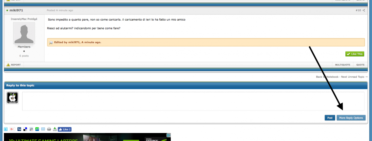

gengik84 Posted August 26, 2017 Share Posted August 26, 2017 Guarda qui: Come caricare i Kext e le Immagini sul forum Insanelymac 2 Link to comment https://www.insanelymac.com/forum/topic/326522-hp-probook-4530s/#findComment-2485207 Share on other sites More sharing options...

miki971 Posted August 26, 2017 Author Share Posted August 26, 2017 Grazie Gengik Eccolo Sto caricando la foto. ho la connessione lenta Link to comment https://www.insanelymac.com/forum/topic/326522-hp-probook-4530s/#findComment-2485216 Share on other sites More sharing options...
chris1111 Posted August 26, 2017 Share Posted August 26, 2017 Grazie Gengik Eccolo Sto caricando la foto. ho la connessione lenta Please make a signature matériel of the 4530s ha fatto una firma hardware dei tuoi 4530s Edit** are you using UEFI ? What is the bios version? Link to comment https://www.insanelymac.com/forum/topic/326522-hp-probook-4530s/#findComment-2485225 Share on other sites More sharing options...

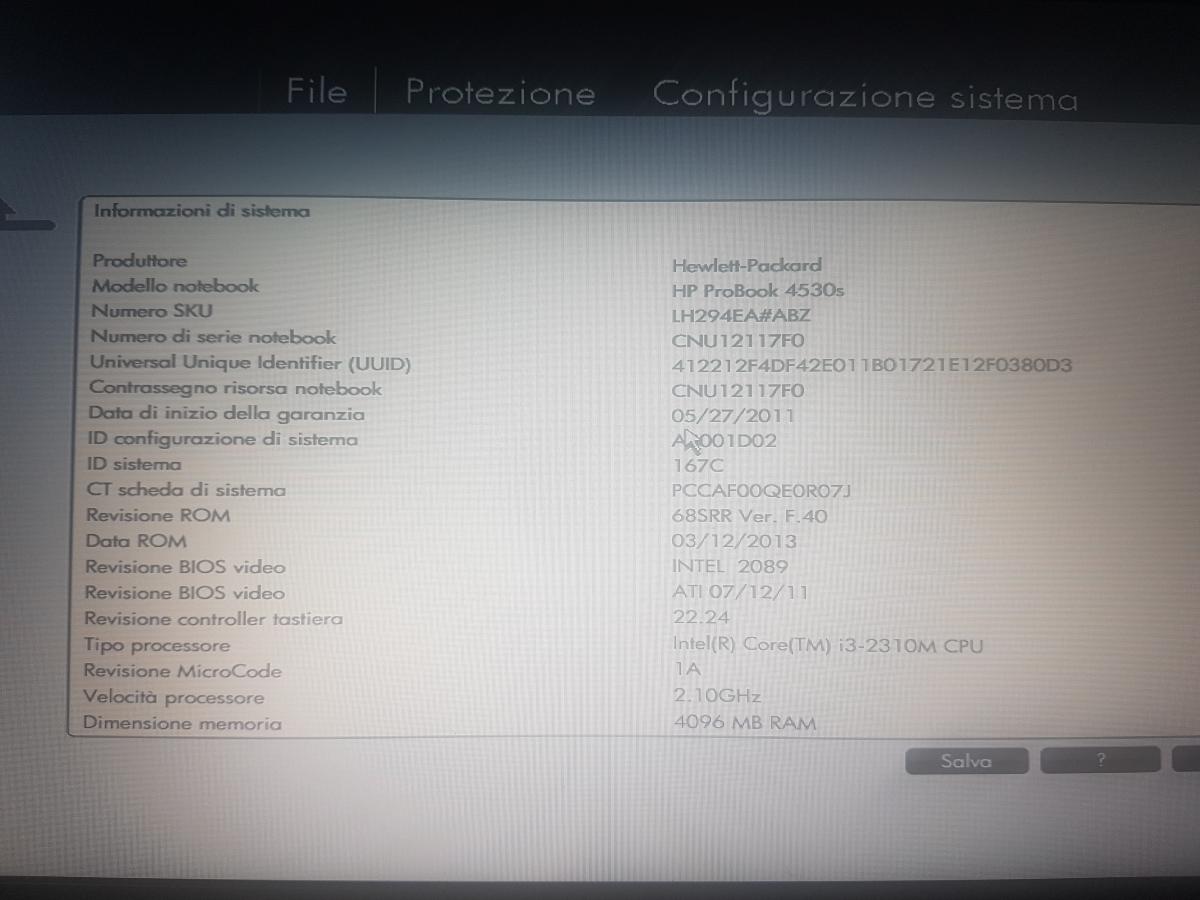

chris1111 Posted August 26, 2017 Share Posted August 26, 2017 For make the Laptop working good you need Bios F50 from Hp If you dont have a good Bios the laptop will not work well in OS X and especially in macOS Sierra What is the Bios version ? , this is verry important to know what is the macOS Sierra version, 10.12.6 ? Edit*** Type F1 at stratup and post Picture of this Link to comment https://www.insanelymac.com/forum/topic/326522-hp-probook-4530s/#findComment-2485241 Share on other sites More sharing options...

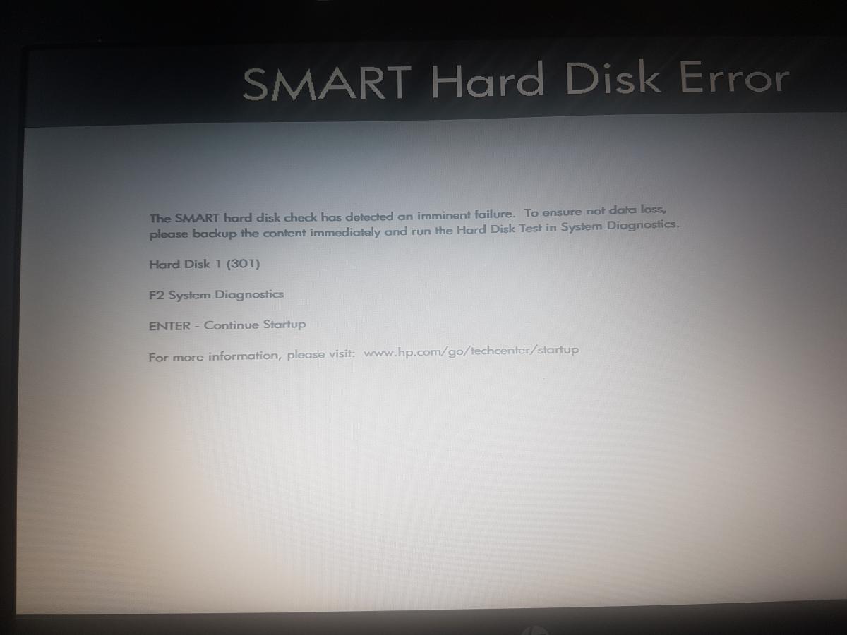

miki971 Posted August 26, 2017 Author Share Posted August 26, 2017 Yes 10.12.6 Adesso ad ogni avvio mi si apre lo smart disk dal bios Un attimo e ti dico la versione revisione bios f,40 68srr Link to comment https://www.insanelymac.com/forum/topic/326522-hp-probook-4530s/#findComment-2485256 Share on other sites More sharing options...
chris1111 Posted August 26, 2017 Share Posted August 26, 2017 Yes 10.12.6 Adesso ad ogni avvio mi si apre lo smart disk dal bios Un attimo e ti dico la versione Type F1 at stratup and post Picture of this Link to comment https://www.insanelymac.com/forum/topic/326522-hp-probook-4530s/#findComment-2485258 Share on other sites More sharing options...
miki971 Posted August 26, 2017 Author Share Posted August 26, 2017 1 Link to comment https://www.insanelymac.com/forum/topic/326522-hp-probook-4530s/#findComment-2485262 Share on other sites More sharing options...
chris1111 Posted August 26, 2017 Share Posted August 26, 2017 You need to Setup the bios May be you have a Recovery HP on the windows drive ? This not really good for OS X I am suggest to Upgrade the BIOS to F50 I AM not responsable of anny damage of HP Bios Upgrade BIOS F50 After that, Setup the Bios in the Good way and I tell You how to complète a perfect Post Install on your 4530s You can also used my MacOS-Sierra-HP-Probook Post Installer Sorry guys my Italiens is to bad and Google translate not verry good in Italiens Link to comment https://www.insanelymac.com/forum/topic/326522-hp-probook-4530s/#findComment-2485264 Share on other sites More sharing options...
miki971 Posted August 26, 2017 Author Share Posted August 26, 2017 ne carico 2 connessione permettendo... Arrivo ho la connessione lentissima... 2 Link to comment https://www.insanelymac.com/forum/topic/326522-hp-probook-4530s/#findComment-2485265 Share on other sites More sharing options...
chris1111 Posted August 26, 2017 Share Posted August 26, 2017 ne carico 2 connessione permettendo... Arrivo ho la connessione lentissima... 2 Setup Default and reboot after make your Setup bios EDIT*** Bios F40 NOT GOOD for UEFI Link to comment https://www.insanelymac.com/forum/topic/326522-hp-probook-4530s/#findComment-2485282 Share on other sites More sharing options...
