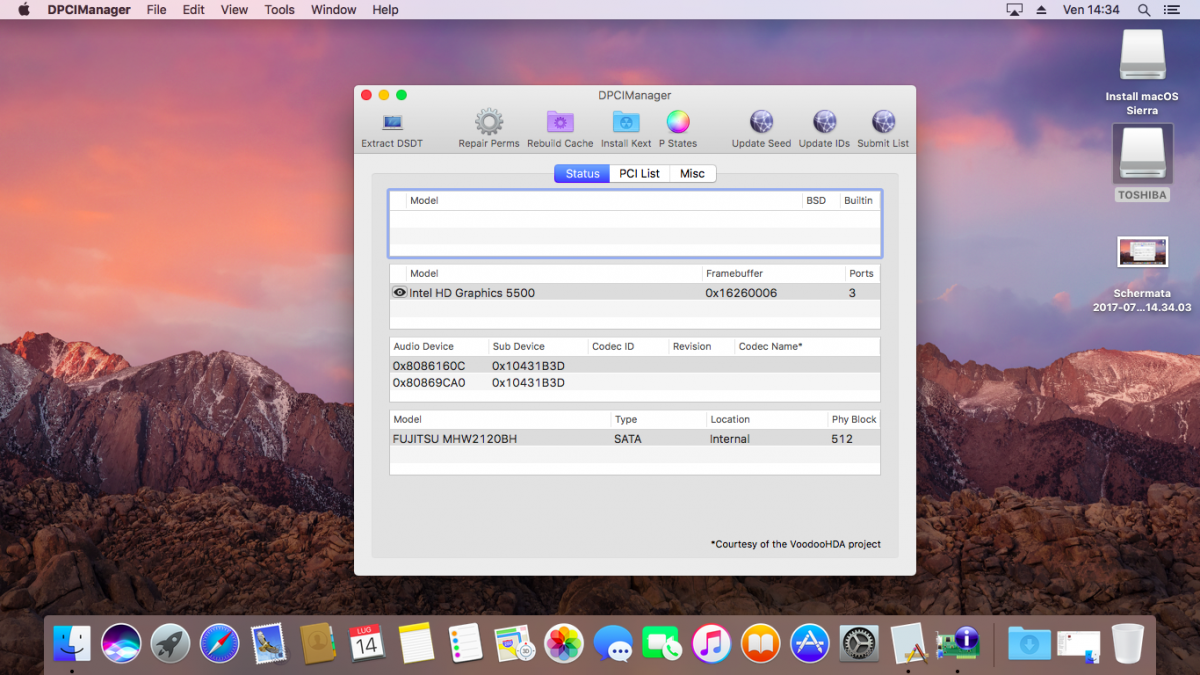

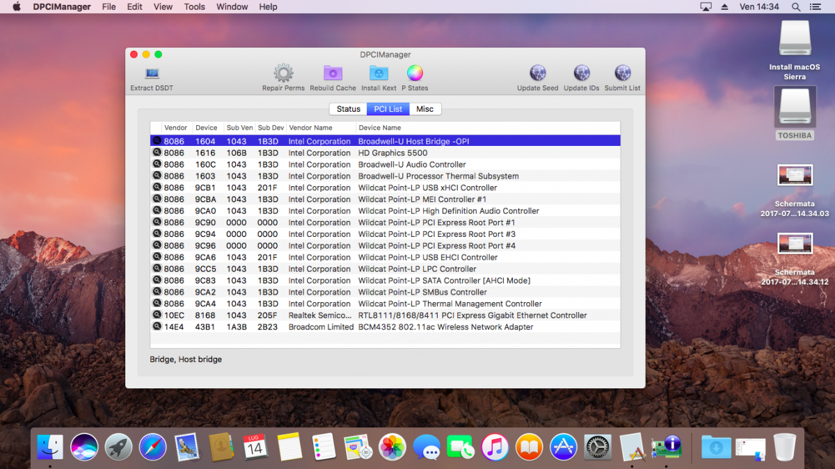

gengik84 Posted July 14, 2017 Share Posted July 14, 2017 Devi estrarre il dsdt, per farlo alla gui di clover,premi F4,attendi 10 secondi e poi avvia, comprimi e posta la tua EFI. Scarica IORegistryExplorer.zip, aprilo, poi vai su File/Save as, salva e posta il risultato scarica DPCIManager.zip fai foto alla parte Status e PCI list, allegale entrambe Link to comment https://www.insanelymac.com/forum/topic/325289-post-installazione-asus-p2520la-xo0526d-primo-hackintosh/#findComment-2462515 Share on other sites More sharing options...

Roran90 Posted July 14, 2017 Author Share Posted July 14, 2017 Ho fatto tutto quello che mi hai detto, ecco i rispettivi file allegati. Mi sono accorto anche che non viene mostrata l'icona della batteria con la percentuale di carica. EFI.zip IORegistryExplorer result.zip Link to comment https://www.insanelymac.com/forum/topic/325289-post-installazione-asus-p2520la-xo0526d-primo-hackintosh/#findComment-2462557 Share on other sites More sharing options...
