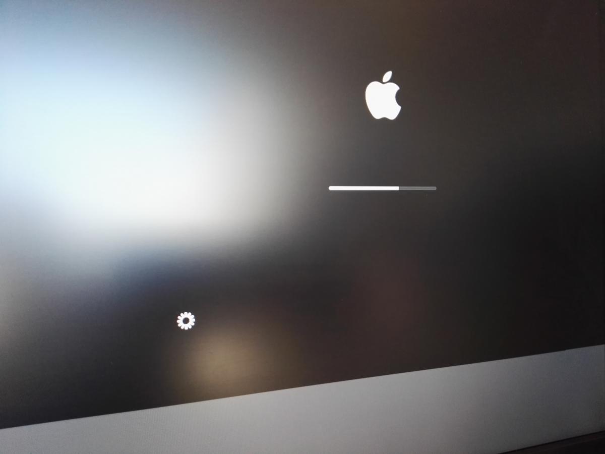

MARZILLO Posted July 14, 2017 Share Posted July 14, 2017 Salute ragazzi sto provando ad installare high sierra al seguente fisso: asus p5k-vm ati 7750 premetto che in nessun caso tra le decine di centinaia di prove sono arrivato all'installer,quindi ho installato high sierra su un hd con il portatile,hp 470 in firma,dove non ho avuto nessun problema e ho provato a far partire il disco con questa scheda..... anche qui in un solo modo arrivavo alla scrivania,mettendo -x a clover...partendo in modo normale mi rimane schermo nero e cursore bianco che volendo si muove quindi non bloccato... accetto idee ma solo per oggi in quanto sabato vado fuori e ci rimetterò le mani a fine mese Link to comment Share on other sites More sharing options...

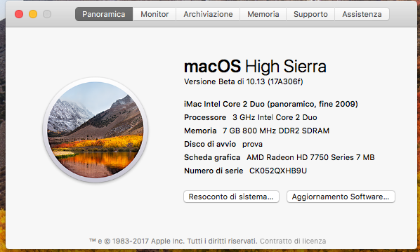

MARZILLO Posted July 14, 2017 Author Share Posted July 14, 2017 ok.... mettendo come id 0x12345678 e flag su inject ati arrivo al desktop....work in progress non ho accelerazione però 1 Link to comment Share on other sites More sharing options...

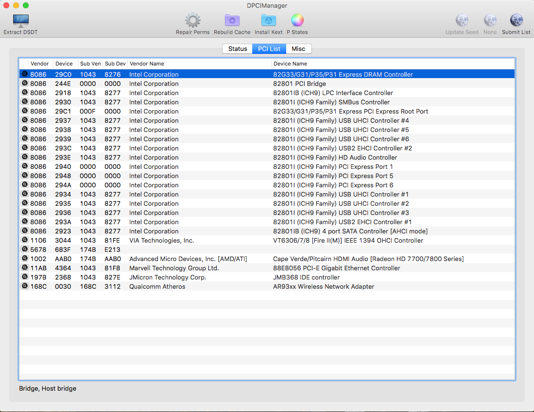

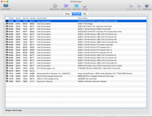

gengik84 Posted July 14, 2017 Share Posted July 14, 2017 ciao ... quali sono gli ID della scheda? puoi fare foto a DPCI manager? Link to comment Share on other sites More sharing options...
MARZILLO Posted July 14, 2017 Author Share Posted July 14, 2017 un attimo solo gengik... Link to comment Share on other sites More sharing options...
gengik84 Posted July 14, 2017 Share Posted July 14, 2017 ok dato che ci sei, ioreg e la EFI ioreg senza kext patchati o ausilio di kext tipo verde.kext Link to comment Share on other sites More sharing options...
MARZILLO Posted July 14, 2017 Author Share Posted July 14, 2017 ecco qua Archivio.zip Link to comment Share on other sites More sharing options...
gengik84 Posted July 14, 2017 Share Posted July 14, 2017 intanto prova questo ssdt, te l'ho modificato... Prova rimuovendo inject ATI e verde.kext SSDT-HDMI-AMD-P0P2.aml.zip Link to comment Share on other sites More sharing options...
MARZILLO Posted July 14, 2017 Author Share Posted July 14, 2017 rimane cosi... oltre a inject ati ho tolto pure l'id farlocco.. Link to comment Share on other sites More sharing options...

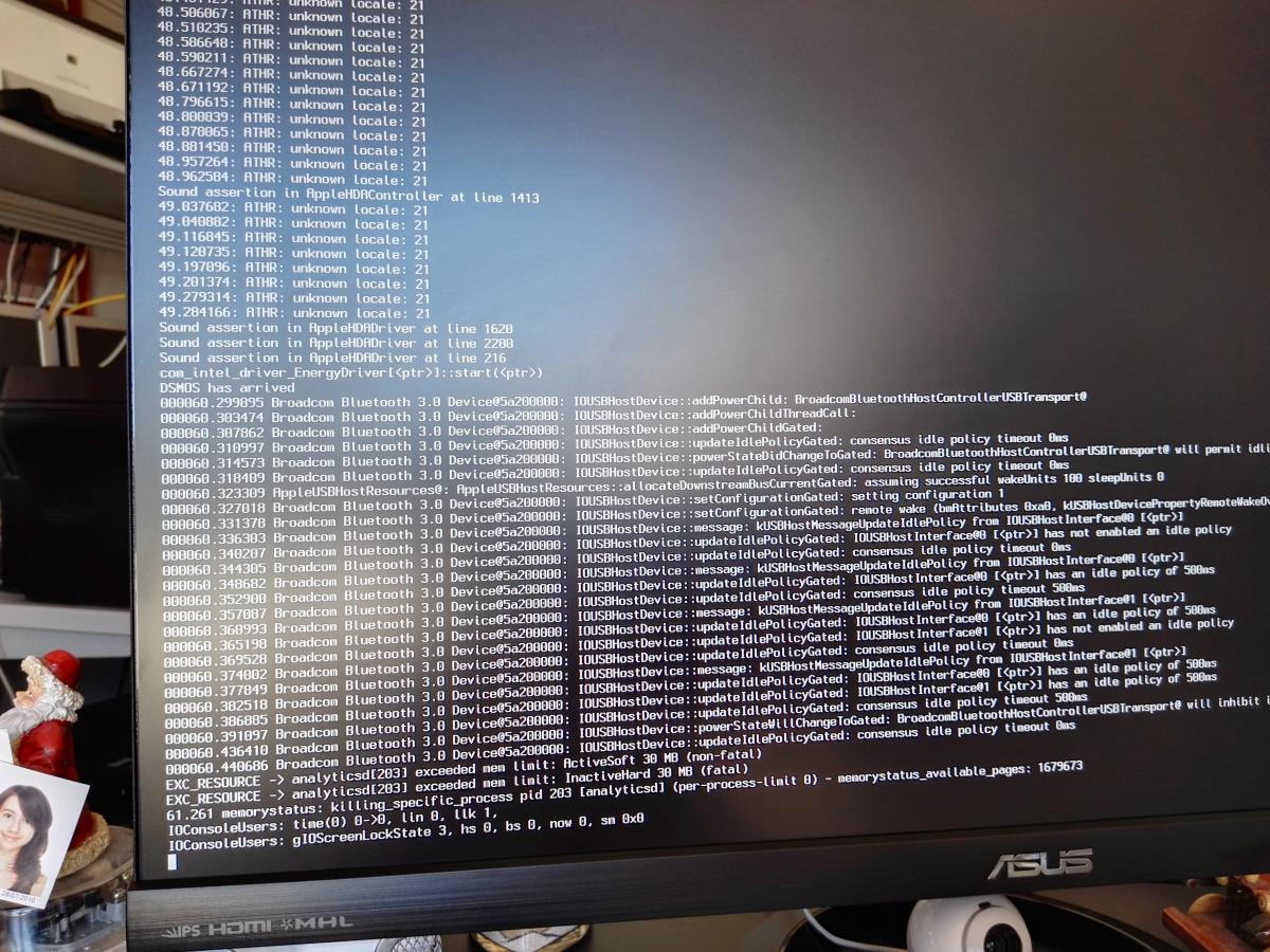

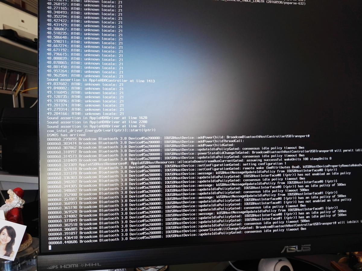

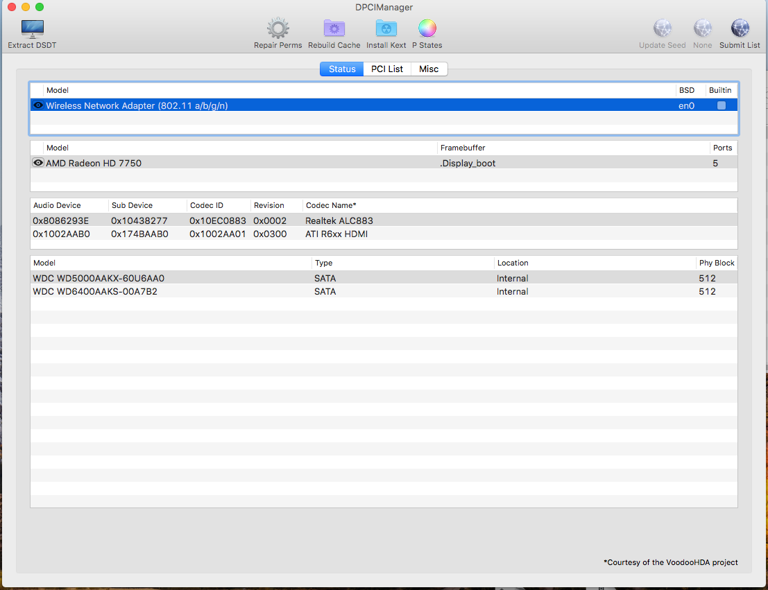

gengik84 Posted July 14, 2017 Share Posted July 14, 2017 Ma in verbose? Poi c'è il problema che non risulta l'id della scheda video, prova a premere update seed e ids, e rifare la foto a dpci manager Link to comment Share on other sites More sharing options...
MARZILLO Posted July 14, 2017 Author Share Posted July 14, 2017 ok capo ecco gengik quando faccio updte ids mi da un errore di scrittura riavvio in verbose ecco Link to comment Share on other sites More sharing options...
gengik84 Posted July 14, 2017 Share Posted July 14, 2017 cosa hai collegato , un bluetooth/wifi ? Link to comment Share on other sites More sharing options...
MARZILLO Posted July 14, 2017 Author Share Posted July 14, 2017 ho collegato un bluetooth che ho gia tolto vedendo il verbose...ma non è cambiato il risultato....ora ho un quadratino bianco in un angolo e basta Link to comment Share on other sites More sharing options...

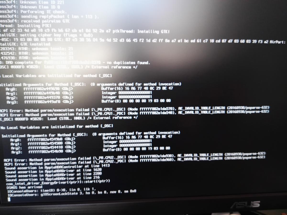

gengik84 Posted July 14, 2017 Share Posted July 14, 2017 e si blocca dopo Dsmos has arrived? Link to comment Share on other sites More sharing options...
MARZILLO Posted July 14, 2017 Author Share Posted July 14, 2017 aspetta che devo rifarlo.il verbose è veloce come una freccia questa è l'ultima schermata prima del buio assoluto Link to comment Share on other sites More sharing options...

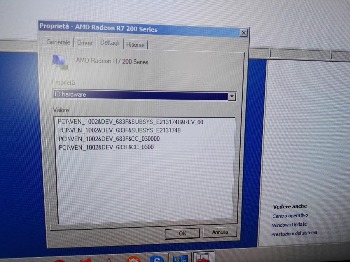

gengik84 Posted July 14, 2017 Share Posted July 14, 2017 rimetti il tuo ssdt, prova inject Ati+FB Duckweed+video port "numero di porte che hai" Provare Devices/Ati/FakeID: 0x679E1002 0x68351002 0x68391002 Puoi anche provare altre FB riferiti a AMD6000controller Purtroppo l'ID della scheda non risultano ed è strano, quindi è ancora più difficile capire Hai per caso anche windows installato? Link to comment Share on other sites More sharing options...
MARZILLO Posted July 14, 2017 Author Share Posted July 14, 2017 si Link to comment Share on other sites More sharing options...

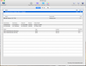

gengik84 Posted July 14, 2017 Share Posted July 14, 2017 guarda se riesci a risalire all'ID della scheda nelle info di windows Link to comment Share on other sites More sharing options...
MARZILLO Posted July 14, 2017 Author Share Posted July 14, 2017 ok vedo ecco Link to comment Share on other sites More sharing options...
gengik84 Posted July 14, 2017 Share Posted July 14, 2017 ok quindi niente FakeID, gli ID della tua scheda sono nativi, contenuti già sul kext quindi devi provare #15 però i FB riferiti ad AMD7000Controller Potresti nel caso che non sia una reference, avere connettori atipici, quindi nel caso da provare altre uscite video Link to comment Share on other sites More sharing options...
