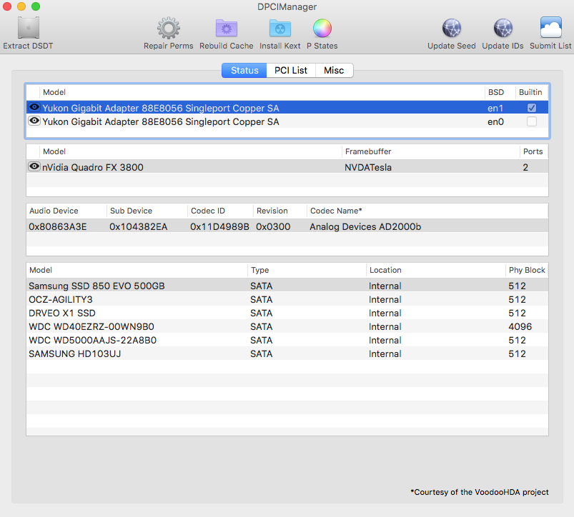

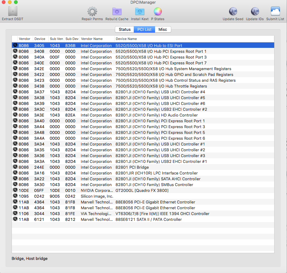

gengik84 Posted July 13, 2017 Share Posted July 13, 2017 Dipende che Kext è, ci sono anche quelli che non possono lavorare in EFI Riguardo al dsdt, quando è stato fatto avevi questa scheda video? Quando si fanno modifiche hardware è sempre meglio rifarlo, delle volte non si notano problemi ma diciamo la buona regola sarebbe quella Scarica DPCIManager.zip, aprilo, fai una foto alla parte Status e PCI List, postale entrambe Link to comment https://www.insanelymac.com/forum/topic/325117-macosx-sierra-nvidia-quadro-fx-3800/page/2/#findComment-2462177 Share on other sites More sharing options...

cory69 Posted July 13, 2017 Author Share Posted July 13, 2017 ok tanto non la installa Dipende che Kext è, ci sono anche quelli che non possono lavorare in EFI Riguardo al dsdt, quando è stato fatto avevi questa scheda video? Quando si fanno modifiche hardware è sempre meglio rifarlo, delle volte non si notano problemi ma diciamo la buona regola sarebbe quella Scarica DPCIManager.zip, aprilo, fai una foto alla parte Status e PCI List, postale entrambe ecco quello che mi hai chiesto Link to comment https://www.insanelymac.com/forum/topic/325117-macosx-sierra-nvidia-quadro-fx-3800/page/2/#findComment-2462215 Share on other sites More sharing options...

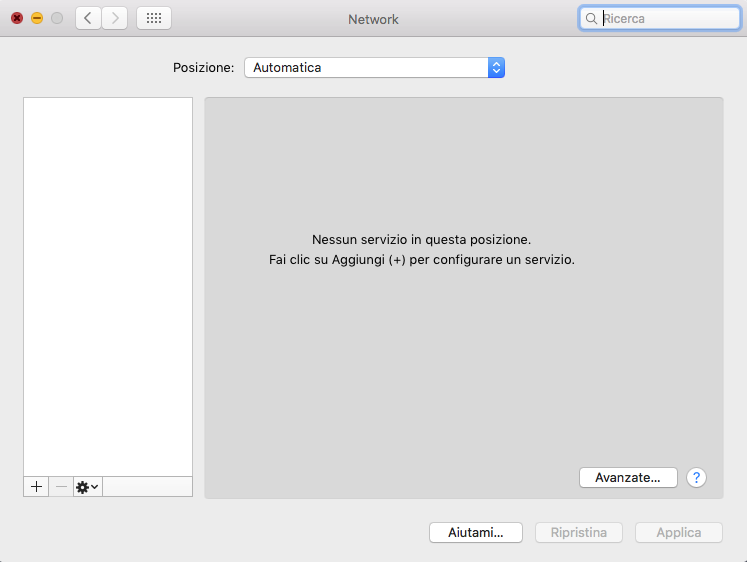

cory69 Posted July 15, 2017 Author Share Posted July 15, 2017 sostituisci il config, metti il dsdt al suo posto Elimina il kext della rete, ricostruisci la cache, riavvia e controlla Ciao gengik84 scusa il ritardo ma ero un po' incasinato e poi ho ancora perso tempo con OS_X Sierra ma momentaneamente lasciamo stare ho provato come da te suggerito ma eliminando il file di rete ( IONetworkingFamily.kext ) non avevo più la rete ed in più preferenze di sistema si bloccava quindi ho installato nuovamente il file di rete con il file DSDT.aml tutto ok il pc si avvia velocemente l'unica pecca e che e un po lento nel riavvio e nello spegnimento Grazie Link to comment https://www.insanelymac.com/forum/topic/325117-macosx-sierra-nvidia-quadro-fx-3800/page/2/#findComment-2463379 Share on other sites More sharing options...
gengik84 Posted July 15, 2017 Share Posted July 15, 2017 Quello è un kext di sistema,non dovevi eliminarlo..dovevi solo rimuovere il kext che stavi utilizzando per far funzionare la rete Link to comment https://www.insanelymac.com/forum/topic/325117-macosx-sierra-nvidia-quadro-fx-3800/page/2/#findComment-2463410 Share on other sites More sharing options...
