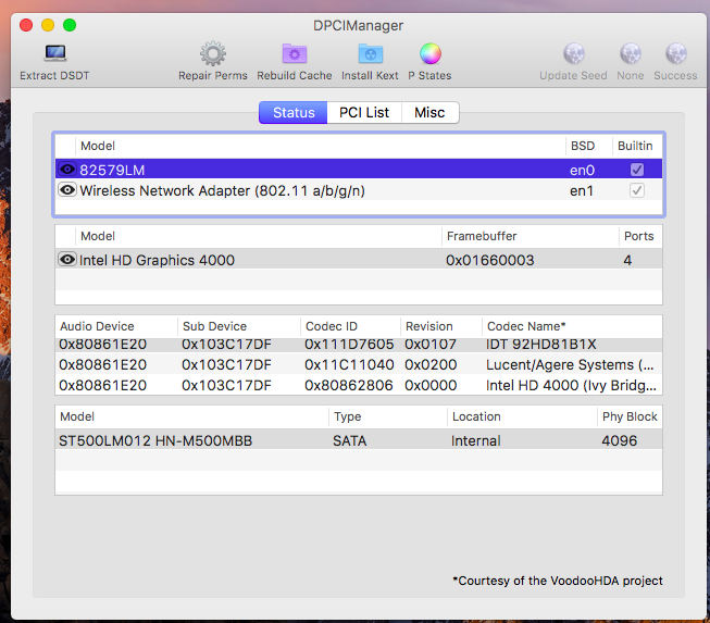

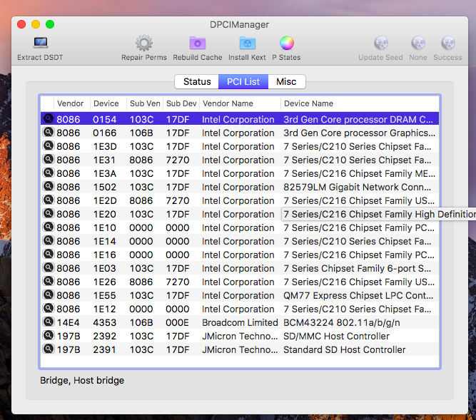

gengik84 Posted July 9, 2017 Share Posted July 9, 2017 scarica l'ultimo usbinjectall e mettilo in EFI fai una foto a DPCI manager alla parte status e pci list...postala Link to comment https://www.insanelymac.com/forum/topic/325045-hp-elitebook-2570p-post-installazione/#findComment-2459161 Share on other sites More sharing options...

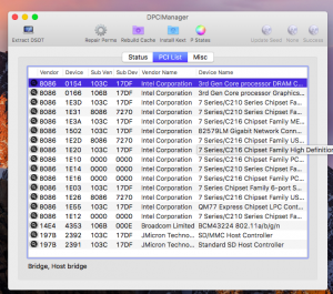

gengik84 Posted July 9, 2017 Share Posted July 9, 2017 mi serviva anche la foto PCI list, hai messo 2 volte la stessa Link to comment https://www.insanelymac.com/forum/topic/325045-hp-elitebook-2570p-post-installazione/#findComment-2459521 Share on other sites More sharing options...
erm1893 Posted July 9, 2017 Author Share Posted July 9, 2017 hai ragione ho fatto casino status Link to comment https://www.insanelymac.com/forum/topic/325045-hp-elitebook-2570p-post-installazione/#findComment-2459528 Share on other sites More sharing options...
gengik84 Posted July 9, 2017 Share Posted July 9, 2017 ma hai provato a metterci una sd card? Link to comment https://www.insanelymac.com/forum/topic/325045-hp-elitebook-2570p-post-installazione/#findComment-2459533 Share on other sites More sharing options...
erm1893 Posted July 9, 2017 Author Share Posted July 9, 2017 non succede niente Link to comment https://www.insanelymac.com/forum/topic/325045-hp-elitebook-2570p-post-installazione/#findComment-2459599 Share on other sites More sharing options...
gengik84 Posted July 9, 2017 Share Posted July 9, 2017 Strano, ricordo che con Yosemite era supportato nativamente, questo basato sugli ID letto dal tuo dici manager... Non è che vedrai apparire nulla nelle info di sistema, controlla se pre esempio viene vista tra i dispositivi. Altro non so dirti in questo caso, c'è una altra ottima soluzione ma nel tuo caso non va bene. Cosa più importante dovresti crearti un ssdt per il Power management Per farlo usa SSDT_Automator ,scegli opzione 1, ed oltre alla istruzioni descritte alla fine, nel tuo caso, devi mettere il flag su Drop OEM nella parte Acpi del config Link to comment https://www.insanelymac.com/forum/topic/325045-hp-elitebook-2570p-post-installazione/#findComment-2459605 Share on other sites More sharing options...
