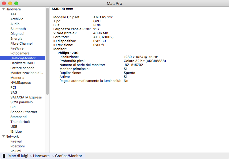

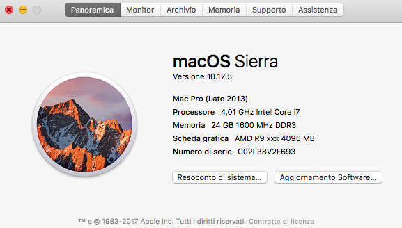

Ludox Posted May 16, 2017 Author Share Posted May 16, 2017 Sono riuscito a farlo partire grazie anche alla collaborazione di gengik84 , pero' non si abilita accelleratore grafico Sono ad un passo a farla funzionare fullProfilo Suggerimenti....? Grazie soluzione qui: http://www.insanelymac.com/forum/topic/323753-asus-h170-pro-amd-r9-285-4gb-full-qeci-sierra/?p=2426021 2 Link to comment Share on other sites More sharing options...
Ludox Posted May 17, 2017 Author Share Posted May 17, 2017 Ho risolto la scheda adesso e fullprofilo tutto abilitato ho adottato una mia procedura personale (senza fake senza id ecc.), mi resta di fare alcuni test, cmq sono nella giusta strada finale a questo problema. Vi aggiorno Link to comment Share on other sites More sharing options...
