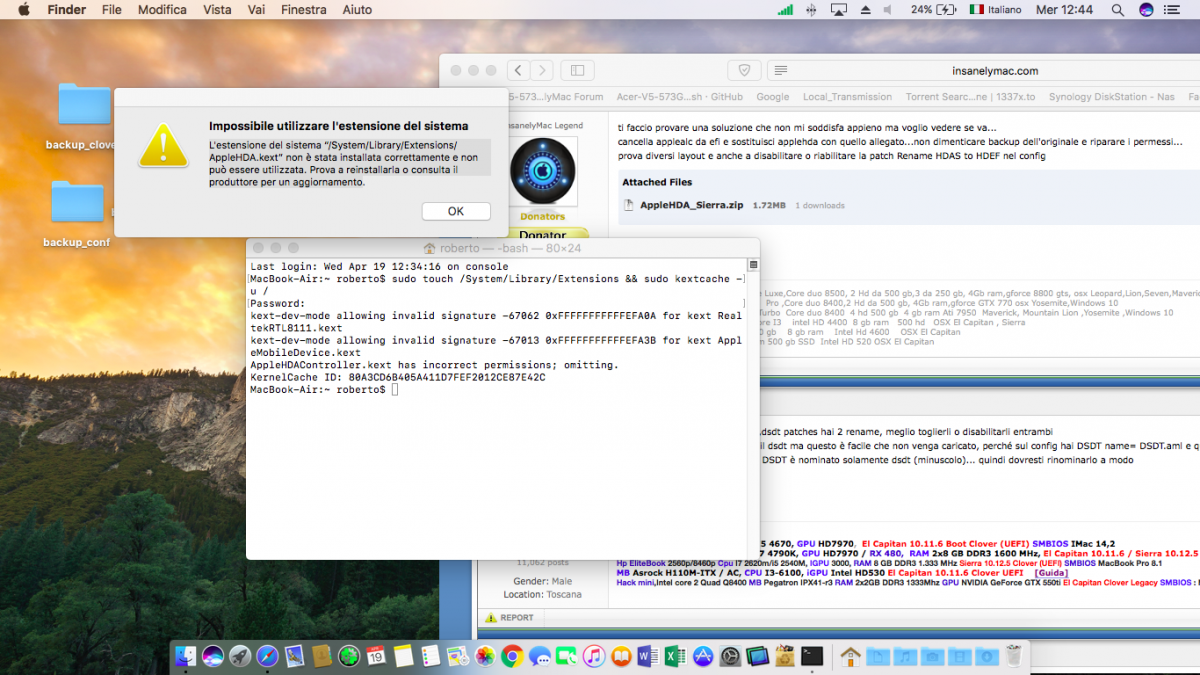

bastard_84 Posted April 19, 2017 Author Share Posted April 19, 2017 ti faccio provare una soluzione che non mi soddisfa appieno ma voglio vedere se va... cancella applealc da efi e sostituisci applehda con quello allegato...non dimenticare backup dell'originale e riparare i permessi... prova diversi layout e anche a disabilitare o riabilitare la patch Rename HDAS to HDEF nel config ok nel pomeriggio provo sul tuo config nella sezione acpi,dsdt patches hai 2 rename, meglio toglierli o disabilitarli entrambi altra cosa, dici di aver patchato il dsdt ma questo è facile che non venga caricato, perché sul config hai DSDT name= DSDT.aml e questo è il corretto "nome" nella tua cartella acpi/Patched il DSDT è nominato solamente dsdt (minuscolo)... quindi dovresti rinominarlo a modo ok provo, però in teoria se non lo caricava non dovrebbe funzionarmi la retroilluminazione cosa che riesco se lo metto in ACPI/PATCH. Faccio tutte le prove e vi dico Grazie infinite per ora Link to comment https://www.insanelymac.com/forum/topic/322934-risolto-acer-e5-573g-54r0-aiuto-post-install-patch-dsdt-audio-webcam/page/2/#findComment-2407250 Share on other sites More sharing options...
gengik84 Posted April 19, 2017 Share Posted April 19, 2017 se non hai kext per la luminosità tipo intelBacklight, allora è possibile che venisse caricato ma comunque è sempre meglio essere più "precisi"possibile La patch sul config dsm to Xdsm, praticamente non fa caricare i method originali delle acpi, quindi delle volte crea problemi, se non nel caso aver seguito con cura determinate guide Link to comment https://www.insanelymac.com/forum/topic/322934-risolto-acer-e5-573g-54r0-aiuto-post-install-patch-dsdt-audio-webcam/page/2/#findComment-2407271 Share on other sites More sharing options...
bastard_84 Posted April 19, 2017 Author Share Posted April 19, 2017 ti faccio provare una soluzione che non mi soddisfa appieno ma voglio vedere se va... cancella applealc da efi e sostituisci applehda con quello allegato...non dimenticare backup dell'originale e riparare i permessi... prova diversi layout e anche a disabilitare o riabilitare la patch Rename HDAS to HDEF nel config messo in s\l\e Link to comment https://www.insanelymac.com/forum/topic/322934-risolto-acer-e5-573g-54r0-aiuto-post-install-patch-dsdt-audio-webcam/page/2/#findComment-2407278 Share on other sites More sharing options...

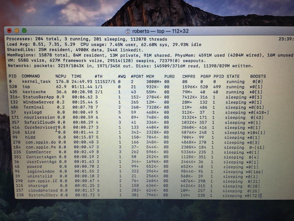

bastard_84 Posted April 19, 2017 Author Share Posted April 19, 2017 Prova sostituisci la cartella clover con quella allegata, riavvia e controlla l'audioL'audio funziona!!!!Ora però c'è un grosso problema il sistema non è più fluido come prima.Mi spiego, lagga, è legnoso fa fatica ad aprire le cose anche a scrivere qua ogni tanto si perde per parecchi secondi Cosa può essere?la scheda video è apposto non è li il problema, non riesco aprire "monitoraggio attività" perché da quando ho messo il Kext per vedere la batteria ho aperto l'app in questione la prima volta poi ho cliccato su energia per curiosità e da li non riesco più ad aprirla. Dunque sembra essere impegnata parecchio la CPU sto provando col terminale ma si blocca spesso tutto Link to comment https://www.insanelymac.com/forum/topic/322934-risolto-acer-e5-573g-54r0-aiuto-post-install-patch-dsdt-audio-webcam/page/2/#findComment-2407743 Share on other sites More sharing options...

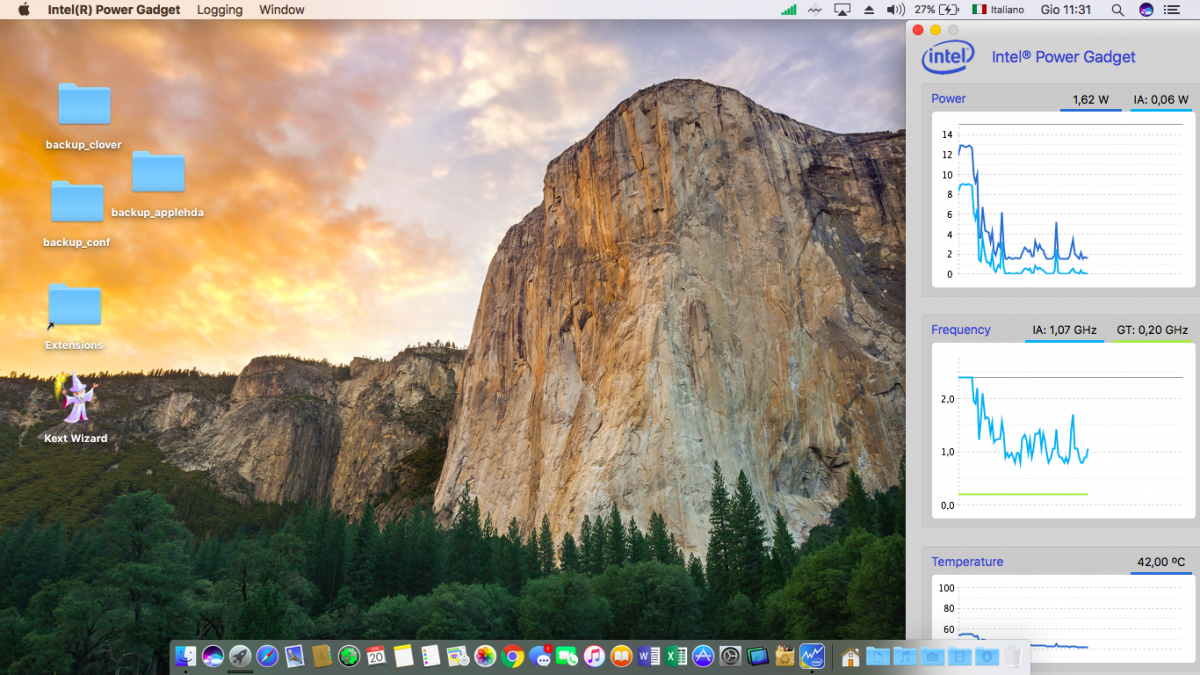

gengik84 Posted April 20, 2017 Share Posted April 20, 2017 Devi crearti ssdt per il pm: #72 La configurazione è la tua, ho fatto solo alcune correzioni come eliminare o disabilitare sul config cose che a te non servono. Però attualmente non hai nemmeno generate C & P states, come del resto lo era anche prima Link to comment https://www.insanelymac.com/forum/topic/322934-risolto-acer-e5-573g-54r0-aiuto-post-install-patch-dsdt-audio-webcam/page/2/#findComment-2407910 Share on other sites More sharing options...
bastard_84 Posted April 20, 2017 Author Share Posted April 20, 2017 Per il kernel_task che è quello che blocca il pc con la cpu load oltre il 200% ,sembra che questa sia la soluzione, oggi ( sempre che ne sono capace) la provo e vi dico: EDIT: SSDT fatto allego immagine Per l'audio al momento uso i voodoo in attesa di capire, perché con il Kext AppleALC mi si blocca completamente l'hack è inusabile Link to comment https://www.insanelymac.com/forum/topic/322934-risolto-acer-e5-573g-54r0-aiuto-post-install-patch-dsdt-audio-webcam/page/2/#findComment-2407992 Share on other sites More sharing options...

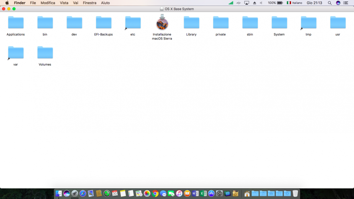

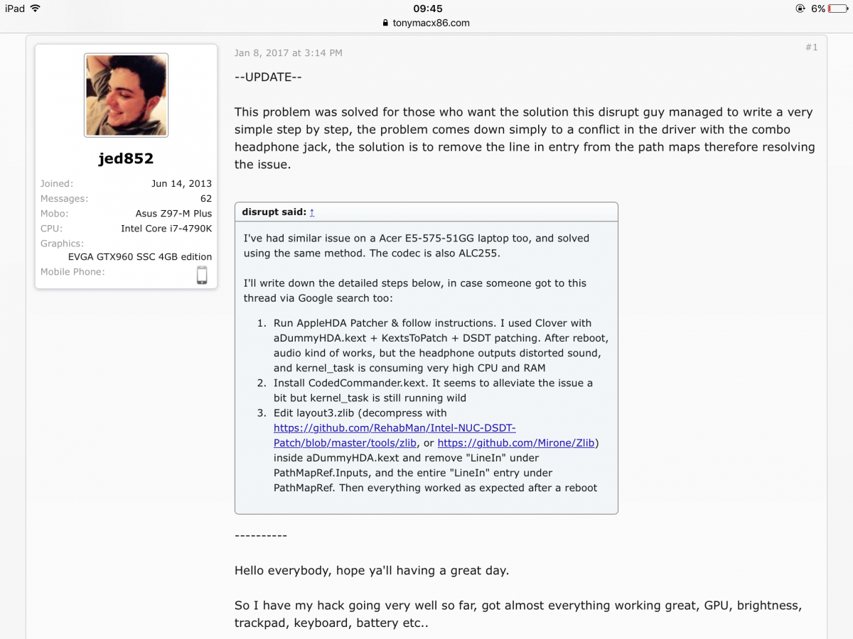

bastard_84 Posted April 20, 2017 Author Share Posted April 20, 2017 Ciao sono tornato da poco dal lavoro.Ma voi non lavorate? A scanso di equivoci allego la screen della cartella della USB dell'installazione Sierra Ma quello che avevo postato stamattina che ne parlano QUA ,essendo molto simile la configurazione, non c'entra? Sto guardando il suggerimento di MaLd0n ma non capisco dove prendere cloverHDA.plist poi altra domanda l'rtvariables non influisce sui servizi iMessage FaceTime iCloud ecc... perché quando ho attivato per i servizi Apple c'era da mettere altri numeri ...che casino... :-( Link to comment https://www.insanelymac.com/forum/topic/322934-risolto-acer-e5-573g-54r0-aiuto-post-install-patch-dsdt-audio-webcam/page/2/#findComment-2408489 Share on other sites More sharing options...
