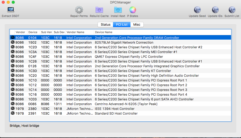

gengik84 Posted April 12, 2017 Share Posted April 12, 2017 Sai che wifi monta il portatile? servirebbe tu postassi le foto di DPCI Manager, così da capire il wifi integrato e anche il chipset del wifi usb Edit: scusa non avevo letto bene, avevo capito che nemmeno quello usb ti funzionava Link to comment https://www.insanelymac.com/forum/topic/322718-hp6560b-sierra/#findComment-2403155 Share on other sites More sharing options...
Aigors Posted April 12, 2017 Author Share Posted April 12, 2017 Sai che wifi monta il portatile? servirebbe tu postassi le foto di DPCI Manager, così da capire il wifi integrato e anche il chipset del wifi usb Edit: scusa non avevo letto bene, avevo capito che nemmeno quello usb ti funzionava Si, avevo commesso un errore , ora va, ma per quello a bordo, nulla, è un centrino e questo portatile ha la whitelist nel bios, per cui non posso nemmeno cambiare mini-pci se non con una HP e che sia compatibile con Sierra. Ora l'audio Link to comment https://www.insanelymac.com/forum/topic/322718-hp6560b-sierra/#findComment-2403159 Share on other sites More sharing options...
