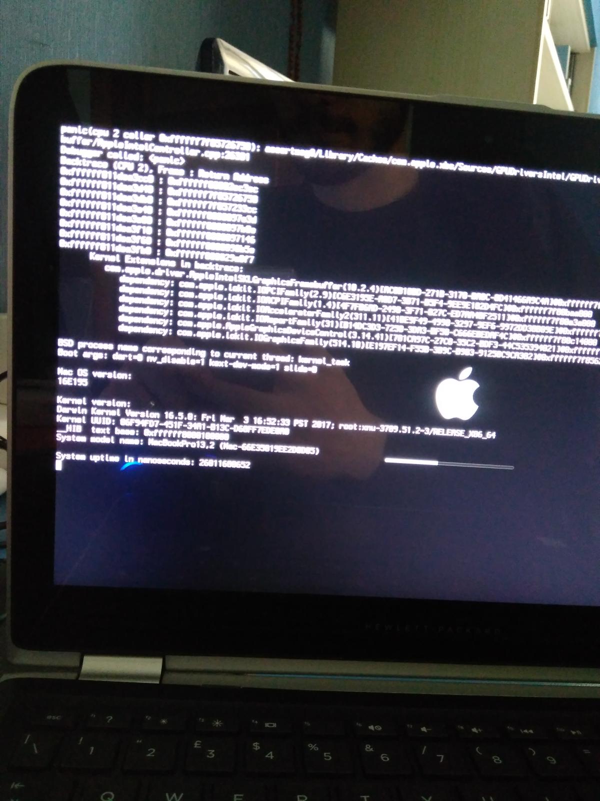

roby300395 Posted March 30, 2017 Share Posted March 30, 2017 Salve ragazzi ho fatto varie installazioni con sierra, ma ora non riesco proprio a installarlo, mi esce questo errore Link to comment https://www.insanelymac.com/forum/topic/322335-installazione-sierra-124-hp-pavilion-x360/ Share on other sites More sharing options...
Jolly Posted March 30, 2017 Share Posted March 30, 2017 ??? Non si vede l'errore. In ogni caso rendi noto il metodo con cui hai creato la pendrive e posta la EFI zappata (estrai prima le tabelle ACPI col metodo F4 di Clover) Link to comment https://www.insanelymac.com/forum/topic/322335-installazione-sierra-124-hp-pavilion-x360/#findComment-2394980 Share on other sites More sharing options...
roby300395 Posted March 30, 2017 Author Share Posted March 30, 2017 EFI.zip Questa e' la cartella efi Questo è l'errore Ho usato il metodo di gengik per la usb Link to comment https://www.insanelymac.com/forum/topic/322335-installazione-sierra-124-hp-pavilion-x360/#findComment-2395047 Share on other sites More sharing options...

Jolly Posted March 30, 2017 Share Posted March 30, 2017 In Driver64UEFI con Clover configurator installa EmuVariableUefi-64.efi e OsxAptioFix2Drv-64.efi, poi cancella alcuni driver lasciando solo: EmuVariableUefi-64.efi FSInject-64.efi OsxAptioFix2Drv-64.efi OsxFatBinaryDrv-64.efi VBoxHfs-64.efi Sostituisci il config con quello allegato e metti il DSDT in EFI/CLOVER/ACPI/patched (non in ACPI/origin attenzione). Prova ad installare, se cè ancora il blocco prova alla schermata di Clover in boot option a mettere FakeID 0x12345678 config.plist 2.zip DSDT.aml 2.zip Link to comment https://www.insanelymac.com/forum/topic/322335-installazione-sierra-124-hp-pavilion-x360/#findComment-2395269 Share on other sites More sharing options...
roby300395 Posted March 31, 2017 Author Share Posted March 31, 2017 In boot option nella sezione graphics injector se in fake id inserisco 0x12345678 il sistema si avvia, o sostituito la efi con quella della usb, quindi il problema mi si ripropone lo stesso, inoltre avendo inserito 0x19160000 come platform id la scheda video me la rileva sempre a 4mb Link to comment https://www.insanelymac.com/forum/topic/322335-installazione-sierra-124-hp-pavilion-x360/#findComment-2395770 Share on other sites More sharing options...

Jolly Posted March 31, 2017 Share Posted March 31, 2017 La EFI mi sembra a posto. Bios setto a dovere? DVMT come è configurata? Link to comment https://www.insanelymac.com/forum/topic/322335-installazione-sierra-124-hp-pavilion-x360/#findComment-2396081 Share on other sites More sharing options...
roby300395 Posted April 1, 2017 Author Share Posted April 1, 2017 la DVMT non posso configurarla, non c'è nel bios Link to comment https://www.insanelymac.com/forum/topic/322335-installazione-sierra-124-hp-pavilion-x360/#findComment-2396787 Share on other sites More sharing options...
Jolly Posted April 1, 2017 Share Posted April 1, 2017 Forse si chiama altrimenti, è la memoria dedicata alla grafica Link to comment https://www.insanelymac.com/forum/topic/322335-installazione-sierra-124-hp-pavilion-x360/#findComment-2396805 Share on other sites More sharing options...
roby300395 Posted April 2, 2017 Author Share Posted April 2, 2017 Si avevo capito, ma purtroppo non c'è, su questo notebook ho installato El Capitan e mi rileva anche la scheda video, mentre questo senza fake id non si avvia proprio, e lo stesso la scheda grafica non viene rilevata Link to comment https://www.insanelymac.com/forum/topic/322335-installazione-sierra-124-hp-pavilion-x360/#findComment-2397065 Share on other sites More sharing options...
Jolly Posted April 2, 2017 Share Posted April 2, 2017 Prova postare la efi che hai adesso sul hdd. Hai installato qualche kext? Link to comment https://www.insanelymac.com/forum/topic/322335-installazione-sierra-124-hp-pavilion-x360/#findComment-2397066 Share on other sites More sharing options...
roby300395 Posted April 2, 2017 Author Share Posted April 2, 2017 EFI.zip i kext li ho tutti in efi/clover/kext/10.12 Link to comment https://www.insanelymac.com/forum/topic/322335-installazione-sierra-124-hp-pavilion-x360/#findComment-2397093 Share on other sites More sharing options...
MARZILLO Posted April 2, 2017 Share Posted April 2, 2017 Hai lo stesso problema che ho io nel Dell 5759.....la Dvtm non ci sta e l'unico modo è modificare la memoria nel bios con una procedura che io per non rischiare non ho fatto Link to comment https://www.insanelymac.com/forum/topic/322335-installazione-sierra-124-hp-pavilion-x360/#findComment-2397099 Share on other sites More sharing options...
roby300395 Posted April 2, 2017 Author Share Posted April 2, 2017 Però non capisco perché su El Capitan la memoria viene rilevata, io su questo pc con sierra 10.12.3 la scheda video ero riuscito ad impostarla, ora non riesco a capire perché non funziona, potrei anche installare El Capitan, l'unico problema e che ci sono dei piccoli artefatti grafici, però la scheda video impostando 0x19160000 riesco a farla rilevare Link to comment https://www.insanelymac.com/forum/topic/322335-installazione-sierra-124-hp-pavilion-x360/#findComment-2397108 Share on other sites More sharing options...
gengik84 Posted April 2, 2017 Share Posted April 2, 2017 Ma non avevi già installato su questo portatile? Link to comment https://www.insanelymac.com/forum/topic/322335-installazione-sierra-124-hp-pavilion-x360/#findComment-2397110 Share on other sites More sharing options...
roby300395 Posted April 2, 2017 Author Share Posted April 2, 2017 Si gengik solo che non riuscivo ad abilitare l'audio con AppleALC, con dpci manager non mi rilevava nemmeno il codec ed avevo rinunciato, ora vorrei riprovarci, però purtroppo non riesco a capire perchè non funziona Link to comment https://www.insanelymac.com/forum/topic/322335-installazione-sierra-124-hp-pavilion-x360/#findComment-2397113 Share on other sites More sharing options...
MARZILLO Posted April 2, 2017 Share Posted April 2, 2017 Il motivo per cui a Sierra servono 64 mb di dvmt non saprei spiegartelo,sta di fatto che io per il motivo di cui sopra ho potuto installare solo El Capitan. Sierra mi si avvia solo con il famoso id farlocco ma non mi rileva la scheda video correttamente Link to comment https://www.insanelymac.com/forum/topic/322335-installazione-sierra-124-hp-pavilion-x360/#findComment-2397116 Share on other sites More sharing options...
gengik84 Posted April 2, 2017 Share Posted April 2, 2017 usa la vecchia efi già configurata, la ritrovi sul tuo topic... Nell'ultima efi che hai postato, il smbios non va bene, Hai messo MacBook 9,1 Per skylake si usa MacBookPro 13,1/13,2/13,3 Link to comment https://www.insanelymac.com/forum/topic/322335-installazione-sierra-124-hp-pavilion-x360/#findComment-2397119 Share on other sites More sharing options...
