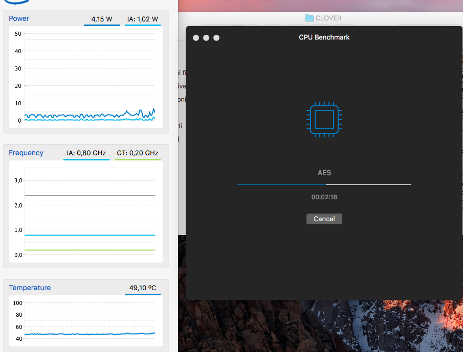

cocciolone Posted April 12, 2017 Author Share Posted April 12, 2017 Ciao marzillo ho seguito tue istruzioni funziona sia touchpad (ma va scatti per circa un minuto) che audio ho estratto dsdt messo in patched ma grafico intel power gadget piatto ti posto la cartella Clover con dsdt estratto CLOVER.zip grazie arzillo lo so che ci vuole molta pazienza per hackintosh Link to comment https://www.insanelymac.com/forum/topic/322331-lenovo-g510/page/3/#findComment-2402891 Share on other sites More sharing options...

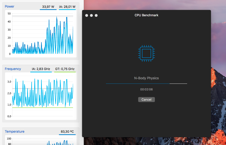

MARZILLO Posted April 12, 2017 Share Posted April 12, 2017 Ciao ma se fai un geekbench e stressi la cpu che fa intel power gadget. prova anche smbios imac 15,1 Link to comment https://www.insanelymac.com/forum/topic/322331-lenovo-g510/page/3/#findComment-2402930 Share on other sites More sharing options...

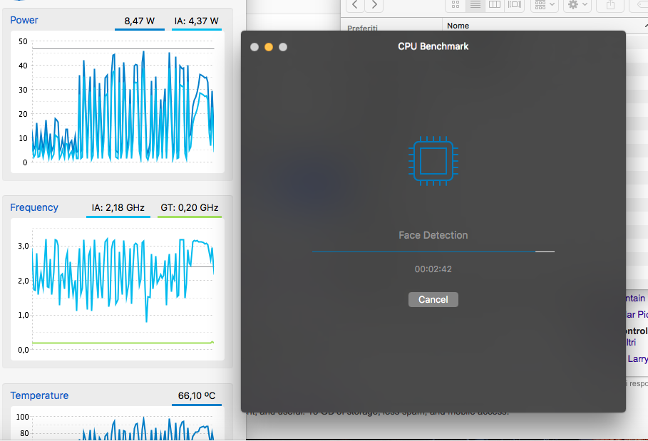

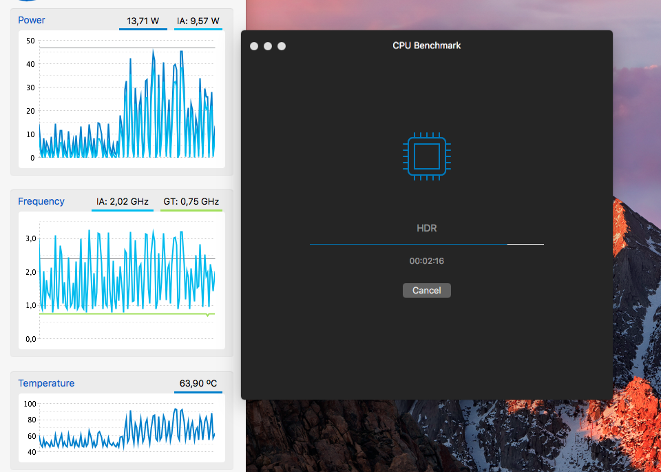

cocciolone Posted April 12, 2017 Author Share Posted April 12, 2017 buongiorno marzillo messo smbios iMac 15.1 adesso ottimo grafico posto risultato con sssdt creato con il tuo script poi ti posto Geekbench con ssdt creato da me che ho postato al post #34 ora mi rimane da sistemare lo sleep e l'ethernet e i tasti funzione l'ethernet devo usare atherosE2200.kext ma dove devo metterlo in efi/kext o in S/L/E? perche l'indicatore della batteria non mostra il tempo? e quando inserisco l'alimentatore o lo disinserisco l'audio va i mute, stessa cosa se chiudo o apro il coperchio grazie marzillo Qui ancora si balla La terra trema ma noi resistiamoW AMATRICE Link to comment https://www.insanelymac.com/forum/topic/322331-lenovo-g510/page/3/#findComment-2403021 Share on other sites More sharing options...

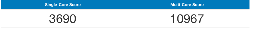

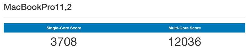

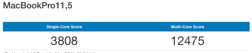

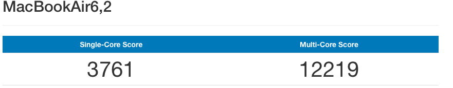

cocciolone Posted April 12, 2017 Author Share Posted April 12, 2017 ciao genik84 ti posto risultati geekbench vi ricordate il problema del touchpad che va a scatti per circa un minuto con iMac 15.1 è perfetto con MacBook Air 6.2 e MacBook Pro 11,5 va a scatti una domanda esistono altri smbios MacBook Pro da poter inserire? grazie gengik84 Link to comment https://www.insanelymac.com/forum/topic/322331-lenovo-g510/page/3/#findComment-2403069 Share on other sites More sharing options...
gengik84 Posted April 12, 2017 Share Posted April 12, 2017 basandosi sui mac reali e paragonando al tuo portatile Con HD4600 c'è MacBookPro 11.1/11.2 o MacBookAir 6.1/6.2 Per me avere un smbios consono al proprio hardware è molto importante Il problema del trackpad a scatti per un minuto, è un problema che c'è dall'inizio, ma non ho trovato info oppure episodi simili al tuo, quindi è da capire, se possibile, quale sia la causa Link to comment https://www.insanelymac.com/forum/topic/322331-lenovo-g510/page/3/#findComment-2403075 Share on other sites More sharing options...
cocciolone Posted April 12, 2017 Author Share Posted April 12, 2017 scusa gengik84 ma dopo aver installato codec Commander e sostituiti gli smbios adesso il pc e lento all'avvio ed il grafico intel power gadget e piatto All'avvio di Clover mi trovo il mio hd e 2 recovery è normale? grazie gengik84 Link to comment https://www.insanelymac.com/forum/topic/322331-lenovo-g510/page/3/#findComment-2403078 Share on other sites More sharing options...
gengik84 Posted April 12, 2017 Share Posted April 12, 2017 il grafico non va bene... Sul config dovresti rimuovere Asus aicpupm e kernel lapic, nel tuo caso non dovrebbero servire Link to comment https://www.insanelymac.com/forum/topic/322331-lenovo-g510/page/3/#findComment-2403083 Share on other sites More sharing options...
cocciolone Posted April 12, 2017 Author Share Posted April 12, 2017 ho rimosso Asus aicpupm e kernel lapic uguale grafico intel power gadget piatto mi sa rifaccio installazione pulita ho visto che nella cartella kext sia in other che in 10.12 ci sono i kext non dovrebbe essere cosi giusto i kext solo in 10.12 grazie gengik84 Link to comment https://www.insanelymac.com/forum/topic/322331-lenovo-g510/page/3/#findComment-2403084 Share on other sites More sharing options...

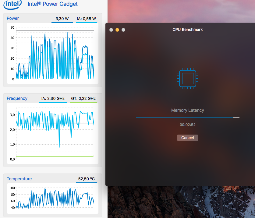

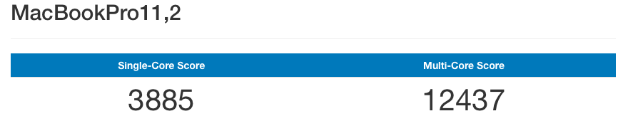

cocciolone Posted April 13, 2017 Author Share Posted April 13, 2017 ciao ragazzi forse ci sono riuscito........... ho installato sierra sostituendo appleps2smarttouchpad con voodoops2 in kext pendrive installato clover 4049k sostituita cartella clover da pendrive creato ssdt.aml con script passato da gengik84, messo in acpi patched ,riavviato lanciati intel power + Geekbench mi sembrano buoni i grafici ed il risultato funzionano luminosità',fn keys,audio, wifi non funziona una usb 3 con pendrive 3.0 (funziona con pendrive usb 2.0) da testare hdmi,sleep problema audio per inserimento alimentatore o chiusura schermo (l'audio va in mute e viceversa) ma va bene per adesso mi accontento Grazie ragazzi Link to comment https://www.insanelymac.com/forum/topic/322331-lenovo-g510/page/3/#findComment-2403908 Share on other sites More sharing options...
