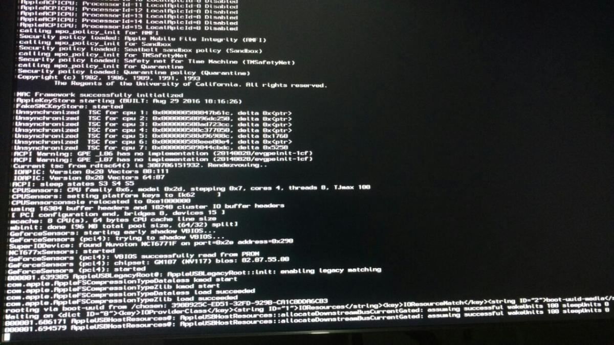

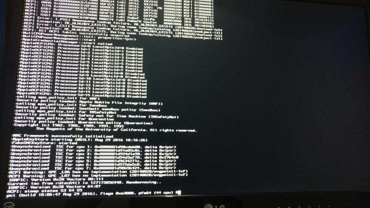

PingoLinkin Posted March 21, 2017 Author Share Posted March 21, 2017 Agora é a nvidia, tenta esse config.plist config.plist.zip essa GPU funciona com os drivers nativos do sistema e com o web driver Dessa vez ela ele voltou a congelar e reiniciar a máquina, olha a foto abaixo: Então o problema está no vídeo? Link to comment https://www.insanelymac.com/forum/topic/322064-instala%C3%A7%C3%A3o-sierra-na-mobo-intel-dx79to/#findComment-2388626 Share on other sites More sharing options...
MaLd0n Posted March 21, 2017 Share Posted March 21, 2017 sim, tenta subir o sistema sem nada relacionado ao video config.plist.zip Link to comment https://www.insanelymac.com/forum/topic/322064-instala%C3%A7%C3%A3o-sierra-na-mobo-intel-dx79to/#findComment-2388629 Share on other sites More sharing options...

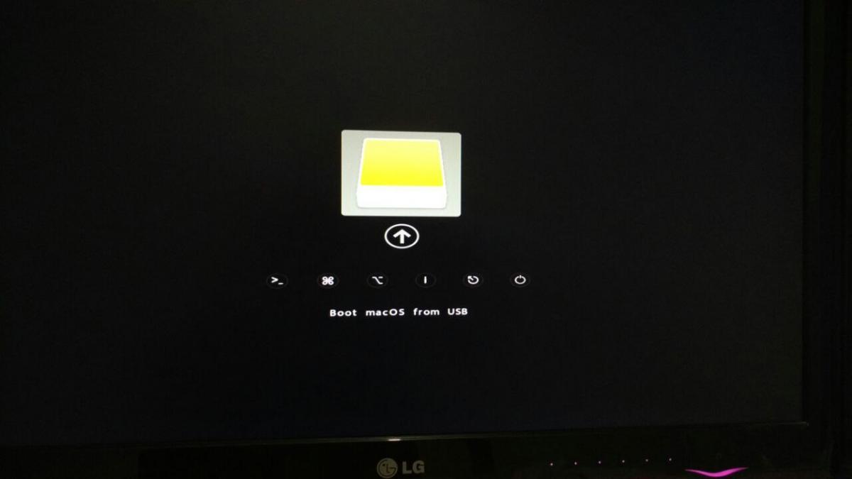

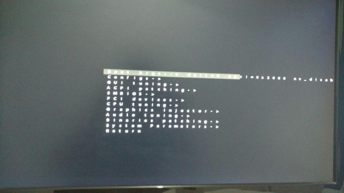

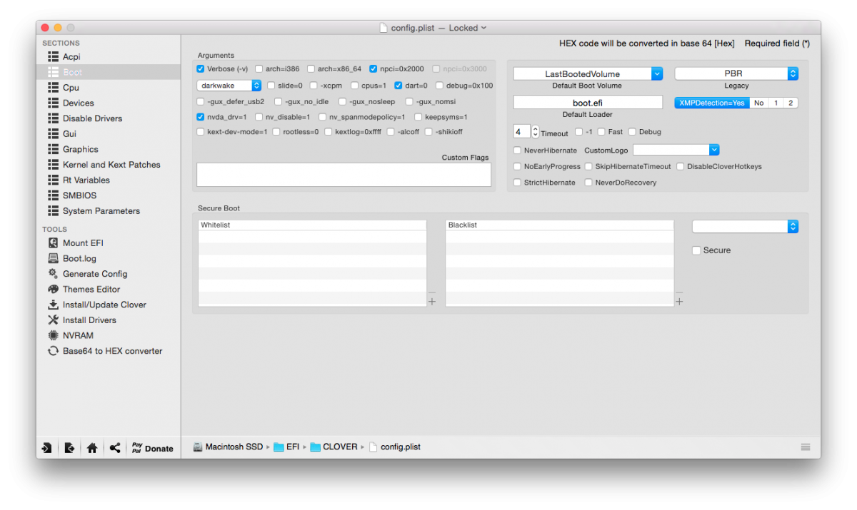

PingoLinkin Posted March 21, 2017 Author Share Posted March 21, 2017 x79, x99 sempre tem esses problemas aperta a barra de espaço e selciona as duas opções da nvidia, uma que ativa e a outra que desativa não sei pq isso funciona pra mim no x99 Quando aperto o espaço, ele volta pra tela de boot: Ao entrar em Options, ele mostra o texto sem formatação, passando da tela: Estranho :/ Eu removi o pendrive e alterei manualmente pelo clover, habilitei o NvidiaWeb. Mas continua tela em black. Valeu. Link to comment https://www.insanelymac.com/forum/topic/322064-instala%C3%A7%C3%A3o-sierra-na-mobo-intel-dx79to/#findComment-2388662 Share on other sites More sharing options...
MaLd0n Posted March 21, 2017 Share Posted March 21, 2017 usou tonycrap, acontece coisas que até Deus duvida crie seu pen drive vc mesmo -USB bootable http://www.insanelymac.com/forum/files/file/559-flash-drive-maker/ -instale Clover em UEFI mode ou Legacy https://sourceforge.net/projects/cloverefiboot/files/Installer/ -FakeSmc na pasta Clover/Kexts/Other http://www.insanelymac.com/forum/index.php?app=core&module=attach§ion=attach&attach_id=223950 Link to comment https://www.insanelymac.com/forum/topic/322064-instala%C3%A7%C3%A3o-sierra-na-mobo-intel-dx79to/#findComment-2388677 Share on other sites More sharing options...

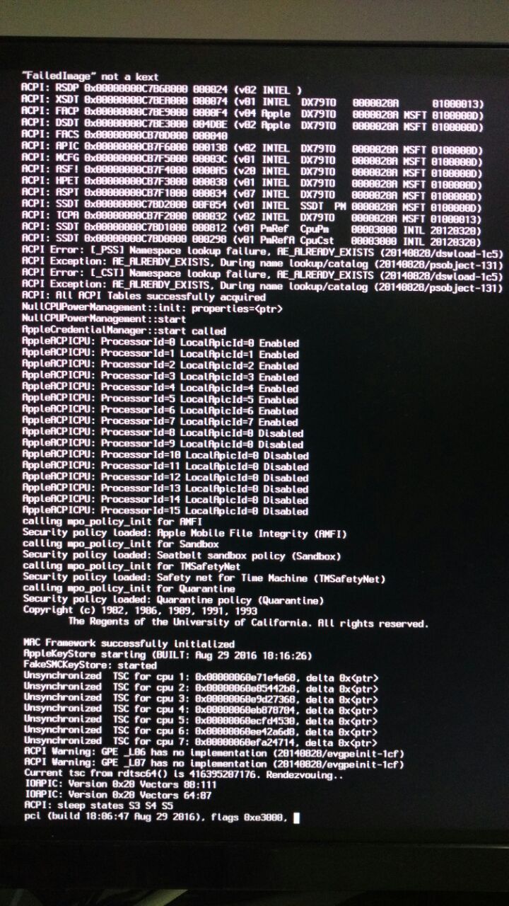

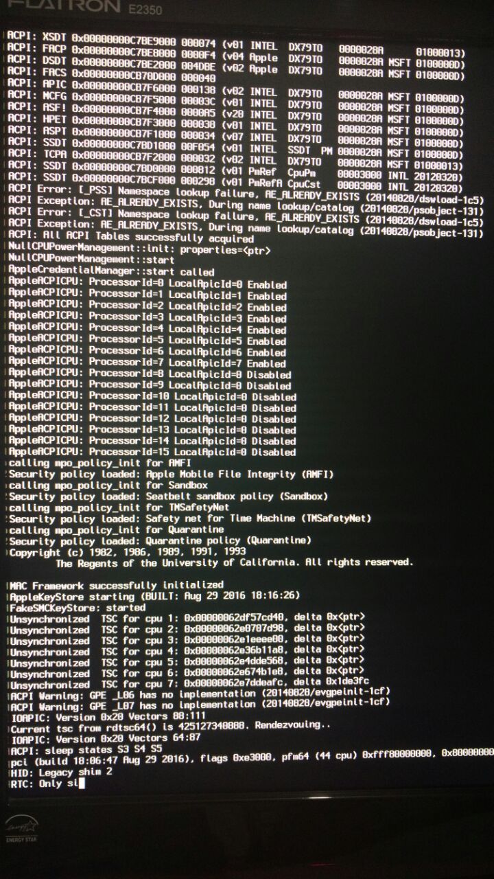

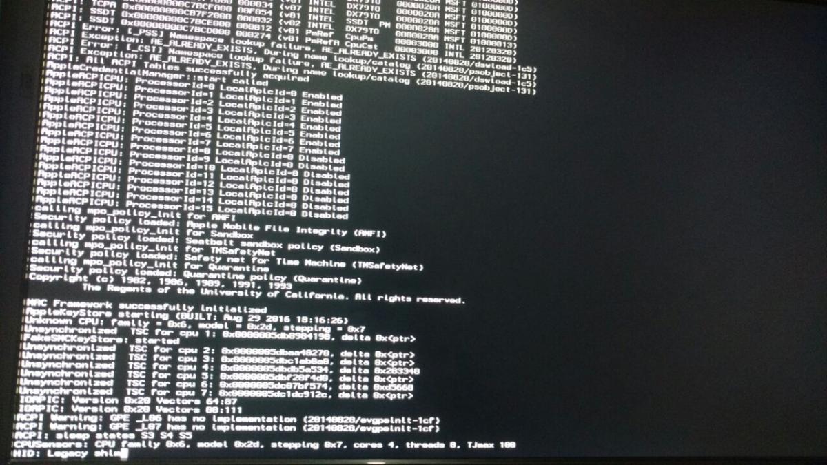

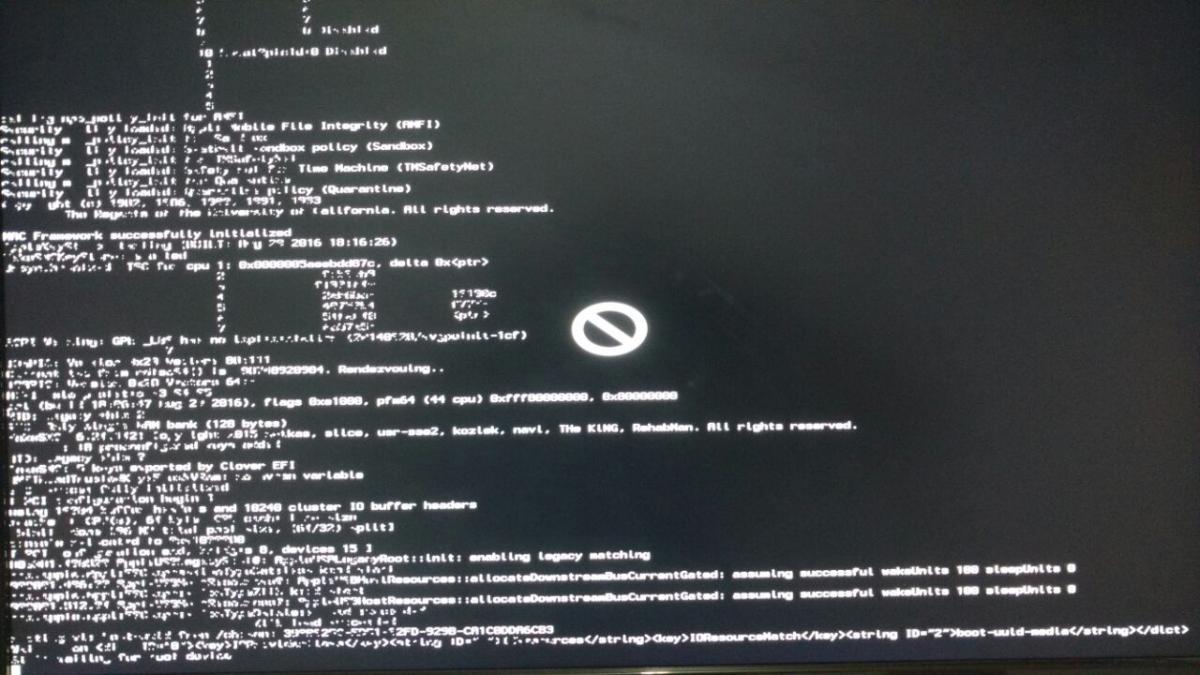

PingoLinkin Posted March 21, 2017 Author Share Posted March 21, 2017 Não rolou, congelou na mesma tela. Eu demorei pra responder porque estava fazendo vários testes, com a kext, sem a kext, troquei de porta USB, desativei na BIOS o suporte ao USB 3.0, mas nada teve a ver com isso. Vou pesquisar por aqui e ficarei no aguardo das ordens, valeu! ------- Editado------ Eu olhei direitinho e a tela não é a mesma não, ela muda algumas linhas, segue abaixo a foto: Link to comment https://www.insanelymac.com/forum/topic/322064-instala%C3%A7%C3%A3o-sierra-na-mobo-intel-dx79to/#findComment-2388788 Share on other sites More sharing options...
MaLd0n Posted March 21, 2017 Share Posted March 21, 2017 vc está usando fakesmc com sensores etc isso dá mt problema faz um teste aí sem uns patches CLOVER.zip mas usa em UEFI mode, essa pasta não vai funcionar em legacy Link to comment https://www.insanelymac.com/forum/topic/322064-instala%C3%A7%C3%A3o-sierra-na-mobo-intel-dx79to/#findComment-2388852 Share on other sites More sharing options...

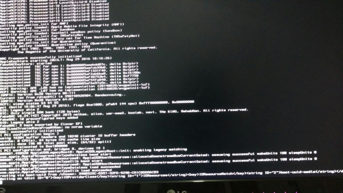

PingoLinkin Posted March 21, 2017 Author Share Posted March 21, 2017 vc está usando fakesmc com sensores etc isso dá mt problema faz um teste aí sem uns patches CLOVER.zip mas usa em UEFI mode, essa pasta não vai funcionar em legacy Ele congela nesta tela: Detalhe: Eu não cortei a imagem, ela é na vertical mesmo. Ele apenas congela, não reinicia. Estou pesquisando também certo? Pra tentar ajudar você. Valeu! Link to comment https://www.insanelymac.com/forum/topic/322064-instala%C3%A7%C3%A3o-sierra-na-mobo-intel-dx79to/#findComment-2388867 Share on other sites More sharing options...

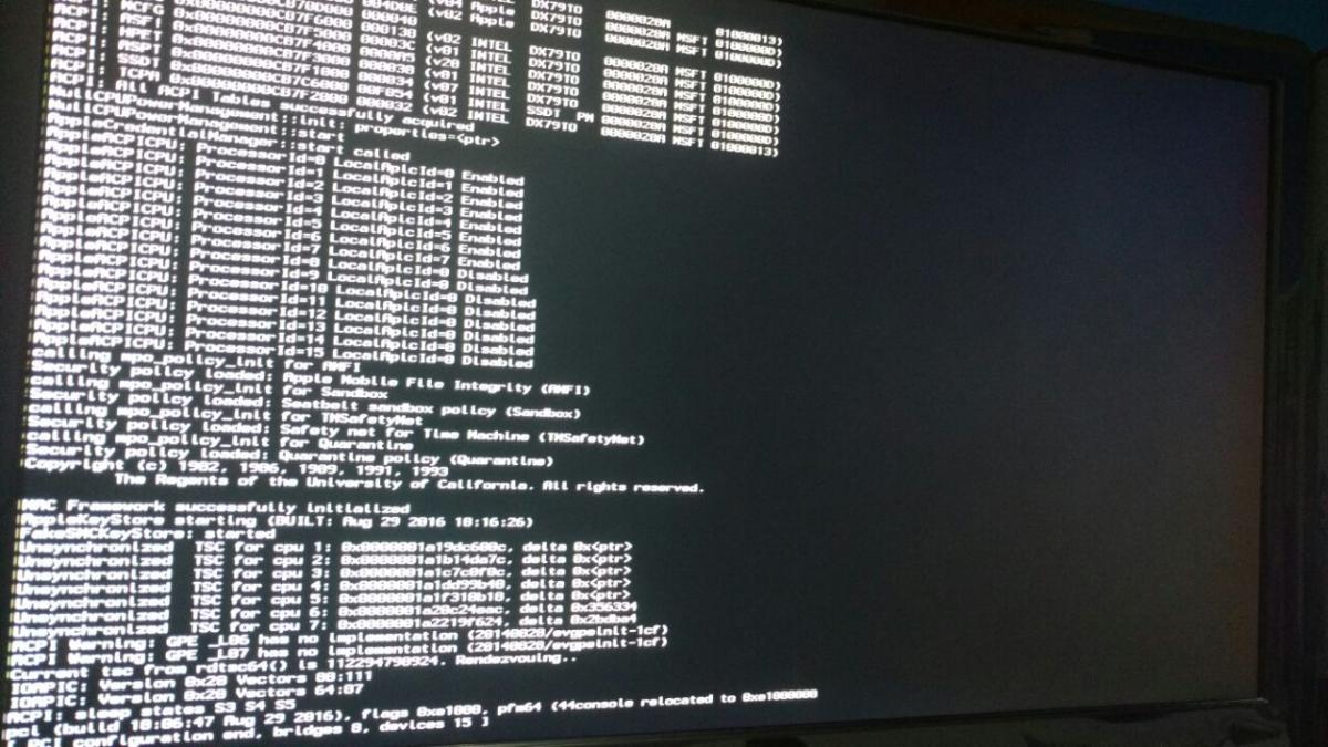

MaLd0n Posted March 21, 2017 Share Posted March 21, 2017 tenta desabilitar Intel Virtualisation no bios faz o boot com cpus=1, mesmo com a voodootsync config.plist.zip Link to comment https://www.insanelymac.com/forum/topic/322064-instala%C3%A7%C3%A3o-sierra-na-mobo-intel-dx79to/#findComment-2388903 Share on other sites More sharing options...
PingoLinkin Posted March 21, 2017 Author Share Posted March 21, 2017 tenta desabilitar Intel Virtualisation no bios faz o boot com cpus=1, mesmo com a voodootsync config.plist.zip Desativei o Intel® Virtualization Technology na Bios, substituí a pasta CLOVER, verifiquei se a cpus=1 estava marcado, tudo certo. Mas congelou no mesmo erro da tela anterior. Vou continuar fazendo os testes por aqui. Valeu! Link to comment https://www.insanelymac.com/forum/topic/322064-instala%C3%A7%C3%A3o-sierra-na-mobo-intel-dx79to/#findComment-2388911 Share on other sites More sharing options...

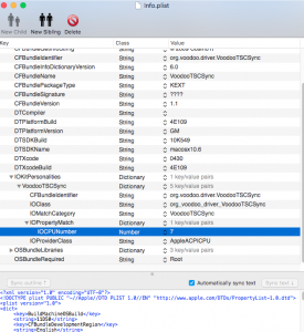

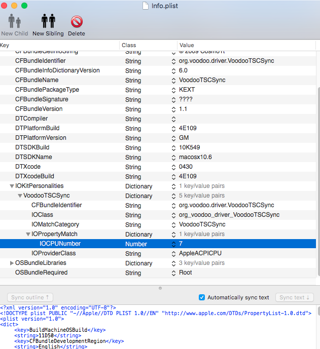

MaLd0n Posted March 21, 2017 Share Posted March 21, 2017 blz não tem muito tempo eu fiz um x79, me lembro que não é tão fácil mesmo. Essa voodootsync vc vai precisar sempre com o correto valor IOCPUNUMBER No seu caso é 7 só que no meu caso era o mavericks, pra gravação de audio, Protools! Link to comment https://www.insanelymac.com/forum/topic/322064-instala%C3%A7%C3%A3o-sierra-na-mobo-intel-dx79to/#findComment-2388930 Share on other sites More sharing options...
PingoLinkin Posted March 21, 2017 Author Share Posted March 21, 2017 blz não tem muito tempo eu fiz um x79, me lembro que não é tão fácil mesmo. Essa voodootsync vc vai precisar sempre com o correto valor IOCPUNUMBER No seu caso é 7 só que no meu caso era o mavericks, pra gravação de audio, Protools! Tranquilo, sobre o IOCPUNUMBER, o voodootsync já estava em 7. Está tudo certo. Link to comment https://www.insanelymac.com/forum/topic/322064-instala%C3%A7%C3%A3o-sierra-na-mobo-intel-dx79to/#findComment-2388935 Share on other sites More sharing options...

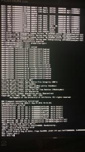

PingoLinkin Posted March 22, 2017 Author Share Posted March 22, 2017 sim, eu já tinha colocado conseguiu? Não, não. Congelou na imagem anterior, lembra? Eu voltei a pesquisar agora a pouco. Ainda não encontrei uma solução. :-/ Valeu. Editado ---------------------------- Reformulando: Estou usando a última versão do clover; Estou usando a seguinte pasta clover: vc está usando fakesmc com sensores etc isso dá mt problema faz um teste aí sem uns patches CLOVER.zip mas usa em UEFI mode, essa pasta não vai funcionar em legacy Substituí a config.plist: tenta desabilitar Intel Virtualisation no bios faz o boot com cpus=1, mesmo com a voodootsync config.plist.zip Olha aí a imagem com o erro: -------------------- Editado- Gente vê só, eu instalei o Yosemite(Antigo sistema que tinha na máquina), utilizei o método Flash Drive Maker, depois o Clover_v2.4k_r4035. A princípio eu conseguir subir com o npci=0x2000, dart=0 e nv_disable=1 . Fiz a instalação apenas com um lag no vídeo, mas rolou. Após instalado, eu subi e apanhei pra resolver o vídeo. Hehe, o gráfico estava muito lento e travando ao ponto de não conseguir mexer em nada. Depois de pesquisar, descobri um método chamado NvidiaWeb, eu ví esta opção no Clover Configurator, mas não fazia diferença se eu marcasse ou não. Depois descobri que existe um pacote da NvidiaWeb para instalar, para baixar é só clicar no sistema desejado ao lado [ Yosemite - El Capitan - Sierra ], você baixa de acordo com a versão. Depois de feito o download, iniciei com a nv_disable=1, instalei o pacote NvidiaWeb, depois reiniciei o sistema. Mas dessa vez eu removi a nv_disable=1 e coloquei nvda_drv=1 . Show, ele iniciou com aceleração gráfica tranquilamente. Créditos do método NvidiaWeb e InsanelyMac(Claro!): http://www.fitzweekly.com/2016/03/nivdia-web-driver-tutorial-for-maxwell.html Agora tem que ficar atento numa coisa, na aba SMBIOS do Clover eu havia escolhido iMac (15,1) - 5-4690/i7-4790K (Haswell), e mesmo com o NvidiaWeb ele não carregava corretamente, permanecia com o lag. Alterei para iMac (13,2) - LGA1155 e funcionou certinho. Agora estou subindo com os arguments: npci=0x2000 dart=0 nvda_drv=1 As kexts que usei são essas Kexts DX79TO.zip, coloquei na pasta: EFI -> CLOVER -> kexts -> 10.10. Estou com vídeo e rede 100%. Mas áudio ainda não resolvi. Testei com várias kexts da Realtek ALC892, mas não teve jeito. Depois vou ver se funciona no El Capitan. Se rolar, voltarei a tentar no Sierra! Até agora testei a entrada DVI e HDMI, falta a DisplayPort: Por enquanto é isso, até daqui a pouco. Link to comment https://www.insanelymac.com/forum/topic/322064-instala%C3%A7%C3%A3o-sierra-na-mobo-intel-dx79to/#findComment-2389055 Share on other sites More sharing options...
