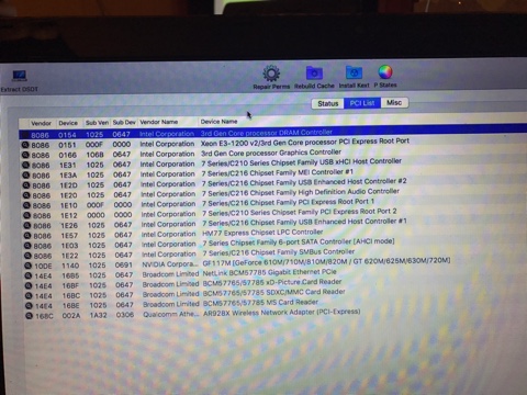

gengik84 Posted March 17, 2017 Share Posted March 17, 2017 scarica DPCIManager.zip fai una foto alla parte status e PCI list Poi alla guida GUI di clover premi F4, attendi un po' si secondi e poi avvia, comprimi ed allega la efi insieme al resto Link to comment https://www.insanelymac.com/forum/topic/321924-acer-v3-571g-problemi-installazione/#findComment-2386262 Share on other sites More sharing options...

kingbad Posted March 17, 2017 Author Share Posted March 17, 2017 In allegato ti ho messo(con molte peripezie ) tutto quello che sono riuscito a ricavare...... Confido in te EFI.zip status.pdf Link to comment https://www.insanelymac.com/forum/topic/321924-acer-v3-571g-problemi-installazione/#findComment-2386430 Share on other sites More sharing options...
gengik84 Posted March 18, 2017 Share Posted March 18, 2017 Metti i kext allegati in EFI/Clover/kext/10,12 Riavvia e controlla ethernet e wifi Riguardo alla gui di clover non dovevo fare le foto, quando sei sopra all'icona del disco di sierra devi premere F4, attendere una ventina di secondi, poi avviare normalmente... Poi comprimere ed allegare la EFI del dispositivo che hai usato per il boot, nel tuo caso la efi della usb Archivio.zip Link to comment https://www.insanelymac.com/forum/topic/321924-acer-v3-571g-problemi-installazione/#findComment-2386502 Share on other sites More sharing options...

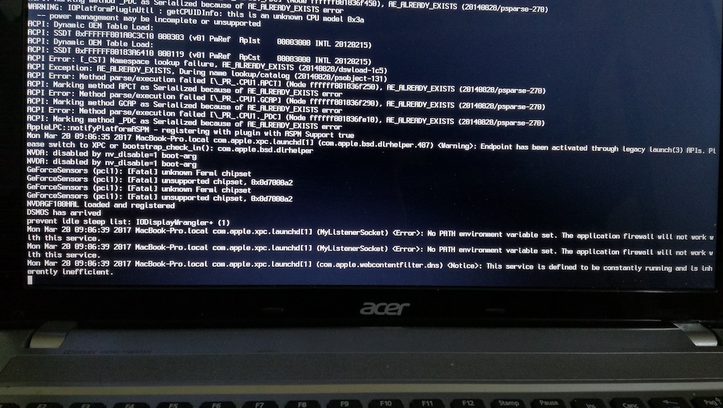

kingbad Posted March 20, 2017 Author Share Posted March 20, 2017 ok ti allego una foto che sono riuscito a scattare prima del blackscreen e la efi EFI.zip Link to comment https://www.insanelymac.com/forum/topic/321924-acer-v3-571g-problemi-installazione/#findComment-2387969 Share on other sites More sharing options...
gengik84 Posted March 20, 2017 Share Posted March 20, 2017 guarda dove hai inserito ig-platform-id.... hai sbagliato il riquadro.... l'hai inserito su Display-cfg Link to comment https://www.insanelymac.com/forum/topic/321924-acer-v3-571g-problemi-installazione/#findComment-2387975 Share on other sites More sharing options...
