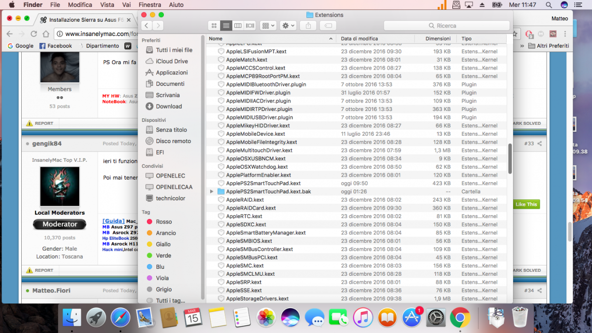

Matteo.Fiori Posted March 15, 2017 Author Share Posted March 15, 2017 Ho provato a installare il kext ApplePS2SmartTouchPad e ora non funziona più il "tap" devo cliccare il pulsante! C'è un modo per averlo funzionante?? Link to comment https://www.insanelymac.com/forum/topic/321863-installazione-sierra-su-asus-f550c/page/2/#findComment-2384622 Share on other sites More sharing options...
gengik84 Posted March 15, 2017 Share Posted March 15, 2017 nell' ultima cartella clover già l'avevo messo Link to comment https://www.insanelymac.com/forum/topic/321863-installazione-sierra-su-asus-f550c/page/2/#findComment-2384624 Share on other sites More sharing options...
Matteo.Fiori Posted March 15, 2017 Author Share Posted March 15, 2017 Si ma non funzionavano le "smart Gesture" e ogni qualche riavvio non funzionava proprio, allora ho provato con kext utility a installare ApplePS2SmartTouchPad.kext ma non funziona il tap e quando apro l'impostazione dal "panello di controllo" mi fa vedere una scheda vuota PS Ora mi fa vedere tutti i 12 Gb di RAM e mi fa usare l'app store!! Link to comment https://www.insanelymac.com/forum/topic/321863-installazione-sierra-su-asus-f550c/page/2/#findComment-2384630 Share on other sites More sharing options...
gengik84 Posted March 15, 2017 Share Posted March 15, 2017 ieri ti funzionava? perché oggi ho cambiato kext a riguardo Poi mai tenere kext doppi, preferibilmente sempre meglio nella efi e nel momento in cui si installato in S/L/E vanno eliminati dalla efi Link to comment https://www.insanelymac.com/forum/topic/321863-installazione-sierra-su-asus-f550c/page/2/#findComment-2384633 Share on other sites More sharing options...
Matteo.Fiori Posted March 15, 2017 Author Share Posted March 15, 2017 ieri ti funzionava? perché oggi ho cambiato kext a riguardo Poi mai tenere kext doppi, preferibilmente sempre meglio nella efi e nel momento in cui si installato in S/L/E vanno eliminati dalla efi Cosa è S\L\E ?? Link to comment https://www.insanelymac.com/forum/topic/321863-installazione-sierra-su-asus-f550c/page/2/#findComment-2384639 Share on other sites More sharing options...

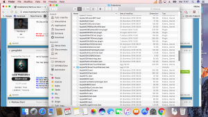

Matteo.Fiori Posted March 15, 2017 Author Share Posted March 15, 2017 In questo momento la situazione è questa! cosa faccio?? Link to comment https://www.insanelymac.com/forum/topic/321863-installazione-sierra-su-asus-f550c/page/2/#findComment-2384715 Share on other sites More sharing options...
gengik84 Posted March 15, 2017 Share Posted March 15, 2017 non library/extension ma system/library/extension Link to comment https://www.insanelymac.com/forum/topic/321863-installazione-sierra-su-asus-f550c/page/2/#findComment-2384730 Share on other sites More sharing options...
Matteo.Fiori Posted March 15, 2017 Author Share Posted March 15, 2017 Tra le tante c' è anche quella! cosa faccio?? Link to comment https://www.insanelymac.com/forum/topic/321863-installazione-sierra-su-asus-f550c/page/2/#findComment-2384732 Share on other sites More sharing options...
gengik84 Posted March 15, 2017 Share Posted March 15, 2017 devi cancellarli... tieni in EFI dopo aver cancellato apri il terminale ed incolla il seguente comando, poi riavvia sudo rm -f /System/Library/Caches/com.apple.kext.caches/Startup/kernelcache && sudo touch /System/Library/Extensions && sudo kextcache -u / Link to comment https://www.insanelymac.com/forum/topic/321863-installazione-sierra-su-asus-f550c/page/2/#findComment-2384741 Share on other sites More sharing options...

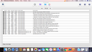

Matteo.Fiori Posted March 20, 2017 Author Share Posted March 20, 2017 Ecco qui!! ma non riesco a capire neanche da windows se ha il bluetooh Link to comment https://www.insanelymac.com/forum/topic/321863-installazione-sierra-su-asus-f550c/page/2/#findComment-2388152 Share on other sites More sharing options...
gengik84 Posted March 20, 2017 Share Posted March 20, 2017 devi fare un ioreg non la foto di dpci manager... Comunque la scheda è solo wifi Link to comment https://www.insanelymac.com/forum/topic/321863-installazione-sierra-su-asus-f550c/page/2/#findComment-2388162 Share on other sites More sharing options...

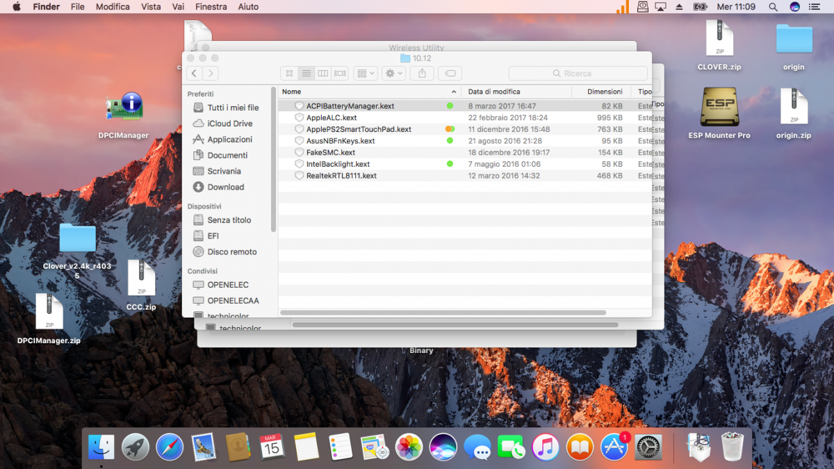

Matteo.Fiori Posted March 20, 2017 Author Share Posted March 20, 2017 Ecco spero di aver fatto giusto!! MacBook Pro di Matteo.zip Link to comment https://www.insanelymac.com/forum/topic/321863-installazione-sierra-su-asus-f550c/page/2/#findComment-2388177 Share on other sites More sharing options...
gengik84 Posted March 20, 2017 Share Posted March 20, 2017 Perché stai usando MacBook Air 5.2 come SMbios? Quindi non stai usando nulla di quello che ti ho passato, nemmeno il dsdt? Link to comment https://www.insanelymac.com/forum/topic/321863-installazione-sierra-su-asus-f550c/page/2/#findComment-2388185 Share on other sites More sharing options...
