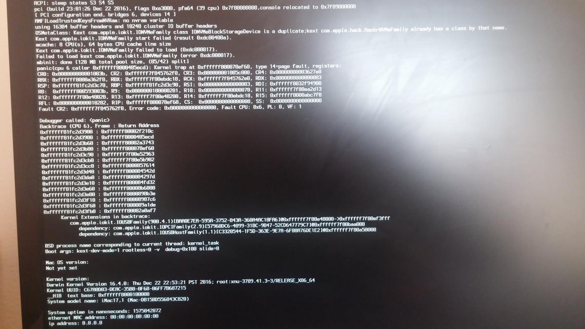

moreftp Posted February 21, 2017 Share Posted February 21, 2017 Salve a tutti. Il mio vecchio hackintosh mi ha definitivamente lasciato e quindi ho acquistato nuovi pezzi, con la speranza di poter creare un nuovo hackintosh. I componenti sono: Asus Maximux VIII Hero ( Z170) Intel I7-6700K DDR4 16Gb 3200 Trident Z Samsung 960 EVO 250Gb L'idea è di installare con la chiavetta sul Samsung NVe M.2, ma appena parte l'installazione appare subito un kernel Panic. So che per l' NVe è ancora un po prematuro, ma seguendo qua qualche post e andando sul sito di RehabMan ho creato il file per Sierra 10.12.3 e l'ho messo dentro EFI nella cartrella Kext. Niente da fare. Ovviamente senza il supporto M.2 inserito l'installazione prosegue, ma volevo cercare di trovare una soluzione per inserire OSX lì dentro. Qualcuno può aiutarmi? Vi allego lo screenshot. Moreno 1 Link to comment https://www.insanelymac.com/forum/topic/321359-installazione-maximus-viii-hero-i7-6700k-nvidia-650ti/ Share on other sites More sharing options...
