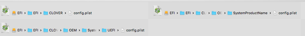

serenella Posted January 28, 2017 Author Share Posted January 28, 2017 Quello degli Hd è una storia lunga diciamo... purtroppo non potevo fare diversamente... cmq hai perfettamente ragione. Per quanto riguarda la cartella origin adesso pare che me l'abbia rigenerata sempre dentro /Volumes/EFI Allego la cartella ZIPPATA, come si può vedere i file sono stati creati stamani alle 09:51 quindi sono freschi generati da clover! Spero che da qui si possa ripartire!! :-) Cmq non ho capito come ma adesso Clover mi fa vedere 3 configurazioni di config.plist (allego) origin.zip Link to comment https://www.insanelymac.com/forum/topic/320501-geforce-gt-630-dual-monitor/page/2/#findComment-2358654 Share on other sites More sharing options...
Jolly Posted January 28, 2017 Share Posted January 28, 2017 Quello che ti appare è normale, fa parte della struttura di Clover. Link to comment https://www.insanelymac.com/forum/topic/320501-geforce-gt-630-dual-monitor/page/2/#findComment-2358659 Share on other sites More sharing options...

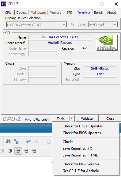

serenella Posted January 28, 2017 Author Share Posted January 28, 2017 Eccomi, ti sto scrivendo da Windows... Sul mio CPU-Z non c'è niente che indichi una estrazione ROM... ti allego lo screenshot Ho l'ultima versione di cpu-z aggiornata... sbaglio qualcosa? Link to comment https://www.insanelymac.com/forum/topic/320501-geforce-gt-630-dual-monitor/page/2/#findComment-2358854 Share on other sites More sharing options...
Jolly Posted January 28, 2017 Share Posted January 28, 2017 Mio errore, non CPU-Z devi procurarti GPU-Z Poi dai una occhiata qua: Link to comment https://www.insanelymac.com/forum/topic/320501-geforce-gt-630-dual-monitor/page/2/#findComment-2358873 Share on other sites More sharing options...
serenella Posted January 28, 2017 Author Share Posted January 28, 2017 Ecco a te la ROM estratta. Grazie mille GK107.zip Link to comment https://www.insanelymac.com/forum/topic/320501-geforce-gt-630-dual-monitor/page/2/#findComment-2358918 Share on other sites More sharing options...
