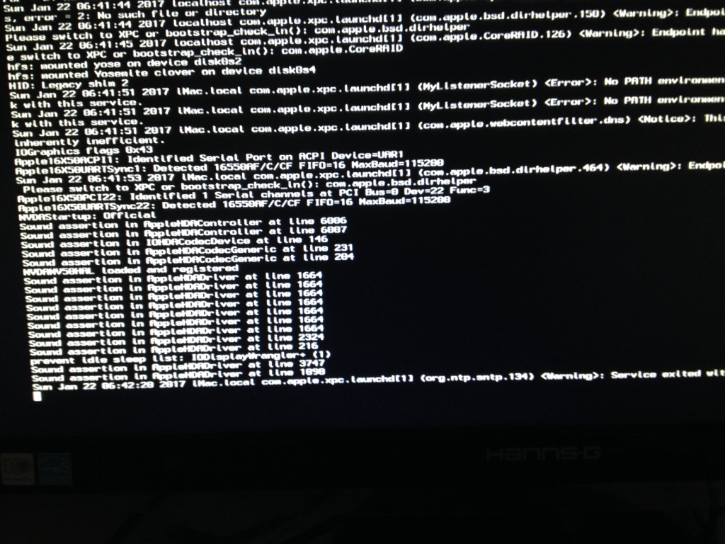

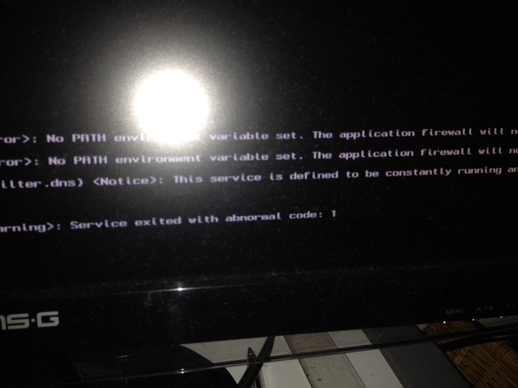

Perdu Posted January 22, 2017 Share Posted January 22, 2017 Salve a tutti sto cercando di installare Sierra 10.12.2 su questa macchina Scheda Made Intel DQ57TM Chipset Intel® Q57 ExpressCPU - Intel core i5 3.19 GHz - LGA1156LAN Support - Intel 82578DM Gigabit Network Connection (onboard) Point of View Geforce 9400GT (1024 MB)Ram 4GB 1333 Mhz ddr3sound card - Realtek* ALC662-VC preparata la la USB con il metodo Install_Mac_OS_X.command come da Guida di Gengik poi ho installato Clover sulla Usb parte la sequenza ma poi si blocca e da KP l'errore che riesco a leggere è questo imac.local com.apple.xpc.launchd [1] (org.ntp.sntp.134) Service exited with abnormal code:1 qualcuno sa di questo problema a me è la prima volta che capita Grazie Perdu Link to comment https://www.insanelymac.com/forum/topic/320400-errore-allavvio-da-usb-x-installare-sierra/ Share on other sites More sharing options...
gengik84 Posted January 22, 2017 Share Posted January 22, 2017 Ciao... posta direttamente la foto del blocco Avevi già un precedente osx su questo hardware? Link to comment https://www.insanelymac.com/forum/topic/320400-errore-allavvio-da-usb-x-installare-sierra/#findComment-2354424 Share on other sites More sharing options...

gengik84 Posted January 22, 2017 Share Posted January 22, 2017 hai messo Fake in kext/10.12? inject kext=Yes? quale smbios stai usando? Link to comment https://www.insanelymac.com/forum/topic/320400-errore-allavvio-da-usb-x-installare-sierra/#findComment-2354445 Share on other sites More sharing options...

gengik84 Posted January 22, 2017 Share Posted January 22, 2017 sono curioso per la versione...perchè non vedo nemmeno caricato fakesmc nel verbose version: v2k r3320 Arghh...perchè? Per sierra minimo la 3581...la prima che inietta i kext su questo osx ora capisco perché non vedevo fakesmc caricato.... Link to comment https://www.insanelymac.com/forum/topic/320400-errore-allavvio-da-usb-x-installare-sierra/#findComment-2354529 Share on other sites More sharing options...
