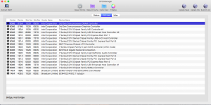

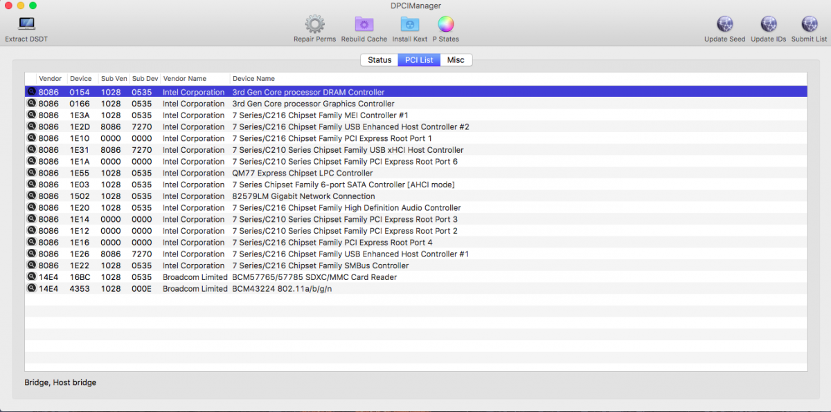

gengik84 Posted January 4, 2017 Share Posted January 4, 2017 posta l'immagine di DPCI manager, sezione PCI List non hai altri kext o patch che riguardano il wifi, giusto? Link to comment https://www.insanelymac.com/forum/topic/319901-broadcom-bcm943224hms/#findComment-2344368 Share on other sites More sharing options...
Tricchi Posted January 4, 2017 Author Share Posted January 4, 2017 posta l'immagine di DPCI manager, sezione PCI List non hai altri kext o patch che riguardano il wifi, giusto? No, mi sembra di non avere altri kext, comunque ti invio la lista. Link to comment https://www.insanelymac.com/forum/topic/319901-broadcom-bcm943224hms/#findComment-2344379 Share on other sites More sharing options...

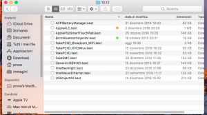

gengik84 Posted January 4, 2017 Share Posted January 4, 2017 mi fai un ioreg e posti il dsdt che stai utilizzando Altrimenti puoi provare FakePCIID... FakePCIID_Broadcom_WiFi.kext.zip Link to comment https://www.insanelymac.com/forum/topic/319901-broadcom-bcm943224hms/#findComment-2344382 Share on other sites More sharing options...
Tricchi Posted January 4, 2017 Author Share Posted January 4, 2017 mi fai un ioreg e posti il dsdt che stai utilizzando Altrimenti puoi provare FakePCIID... Ti invio lo ioreg e il DSDT. ioreg .zip DSDT.aml.zip Ho provato anche a mettere il kext in /10.12, disabilitando la patch nel config, ma non è cambiato niente. Link to comment https://www.insanelymac.com/forum/topic/319901-broadcom-bcm943224hms/#findComment-2344407 Share on other sites More sharing options...

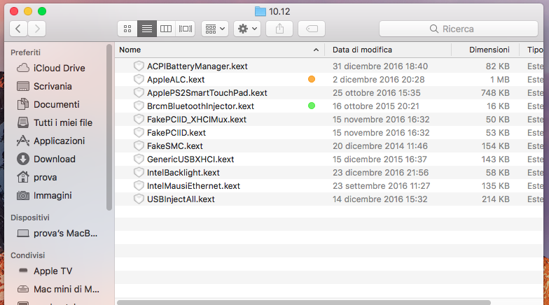

Jolly Posted January 4, 2017 Share Posted January 4, 2017 "Il" kext? quelli da mettere sono due, FakePCIID.kext e FakePCIID_Broadcom_WiFi.kext. Io non lo trovo nello ioreg, o guardo male? Link to comment https://www.insanelymac.com/forum/topic/319901-broadcom-bcm943224hms/#findComment-2344445 Share on other sites More sharing options...
gengik84 Posted January 4, 2017 Share Posted January 4, 2017 Ho omesso FakePCIID.kext perché nella foto dei kext già lo aveva e comunque quello broadcom non risulta in quel ioreg, forse è stato inserito dopo? Link to comment https://www.insanelymac.com/forum/topic/319901-broadcom-bcm943224hms/#findComment-2344446 Share on other sites More sharing options...

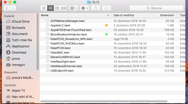

Tricchi Posted January 4, 2017 Author Share Posted January 4, 2017 Ecco il nuovo ioreg e la cartella dei kext. Va bene? ioreg 1.zip Tricchi lo ioreg era antecedente al montaggio della scheda? No, l'ho fatto dopo aver montato la scheda. E ne ho fatto un'altro come chiesto da gengik84. Link to comment https://www.insanelymac.com/forum/topic/319901-broadcom-bcm943224hms/#findComment-2344493 Share on other sites More sharing options...
gengik84 Posted January 4, 2017 Share Posted January 4, 2017 il kext è caricato e lavora... quindi ho veramente il dubbio che possa avere dei problemi Non è che hai un tasto per abilitare il wifi? Link to comment https://www.insanelymac.com/forum/topic/319901-broadcom-bcm943224hms/#findComment-2344500 Share on other sites More sharing options...

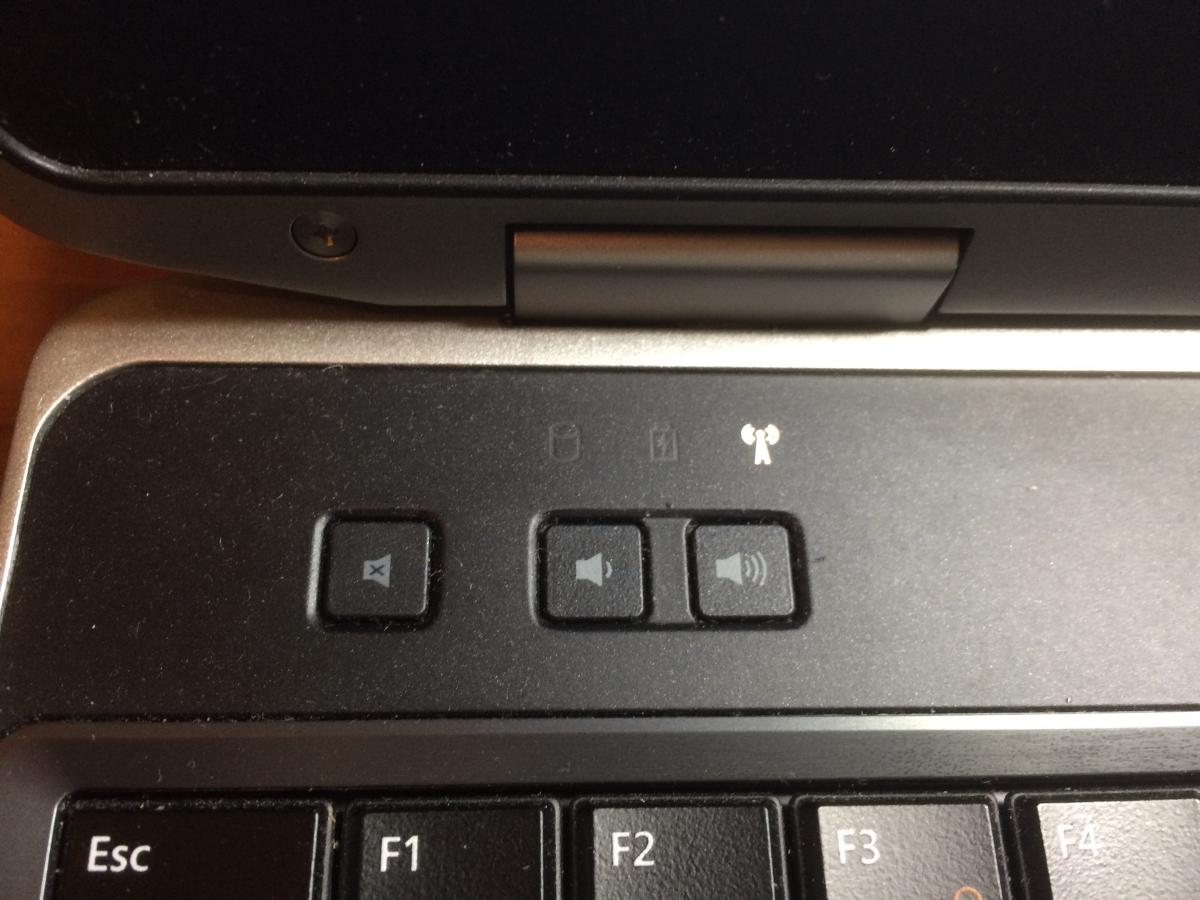

Tricchi Posted January 4, 2017 Author Share Posted January 4, 2017 si si prova sulla sub Ho provato con il nuovo DSDT sia con la patch abilitata che non. Non cambia nulla. Non pensate però che sia strano che lo switch fisico posto vicino al lettore dvd comandi il bluetooth invece del wifi? Infatti quando lo attivo o disattivo si accende, lampeggiando per qualche minuto, anche la lucetta posta in alto a sinistra (quella con l'antenna)? Eccola In Pref di Sistema / Network hai abilitato Mostra stato WiFi nel desktop? Vai eventualmente anche a guardare nel bios cosa c'è nelle voci Wireless e Power management / Wireless Non c'è "Mostra stato WIFI nel desktop". Il bios ha tutto abilitato. Ho capito!! Nel bios c'è la voce relativa allo switch wireless. Gli ho detto che lo switch deve abilitare solo la WLan e la WWAN senza il Bluetooth. Adesso funziona con il DSDT di gengik84 e la patch abilitata. Link to comment https://www.insanelymac.com/forum/topic/319901-broadcom-bcm943224hms/#findComment-2344550 Share on other sites More sharing options...
