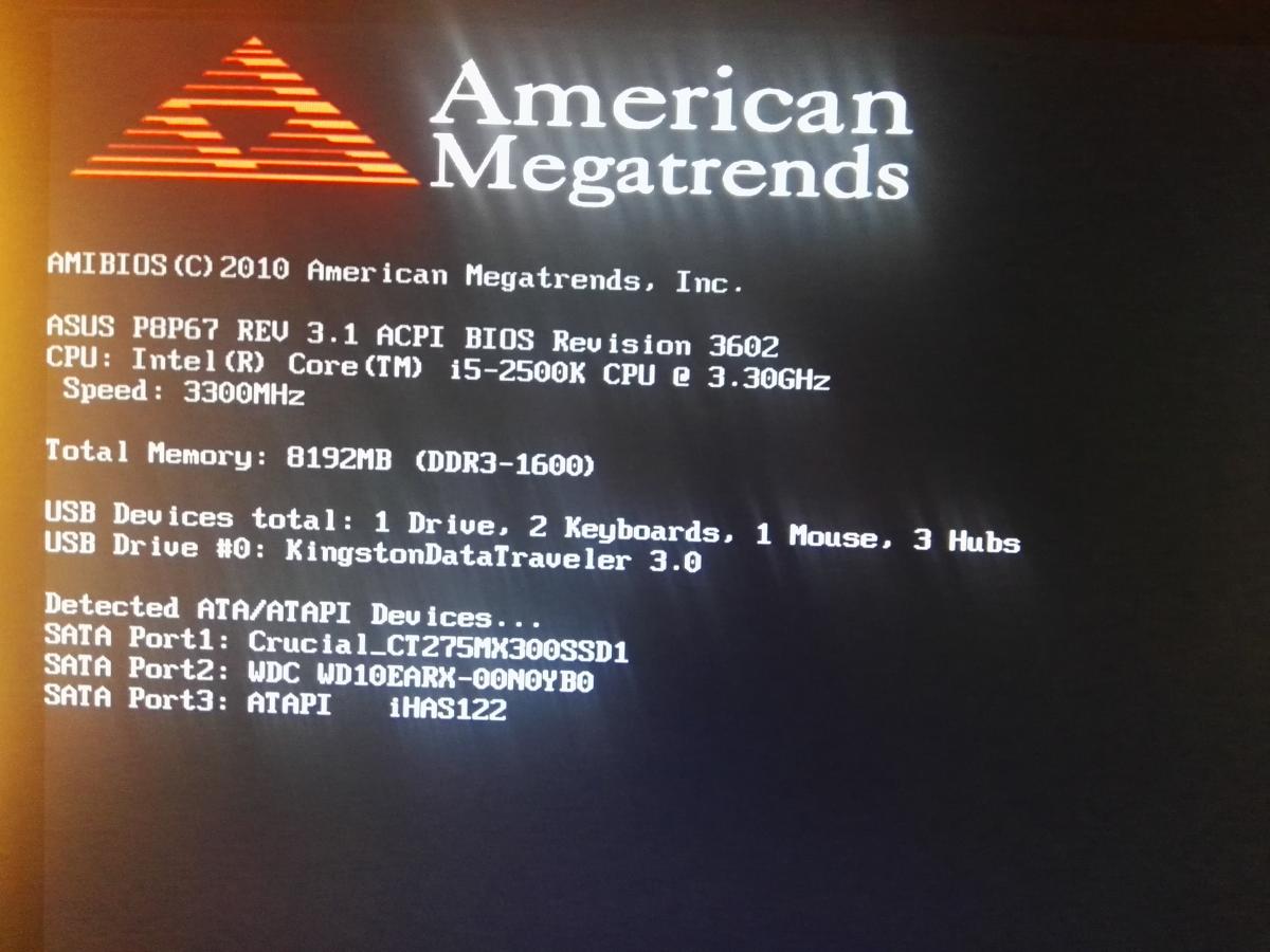

qubografica Posted December 13, 2016 Author Share Posted December 13, 2016 Esatto Cmq ti mando lo screen che ottengo togliendo il logo Link to comment Share on other sites More sharing options...
netgear Posted December 13, 2016 Share Posted December 13, 2016 Che poi i settaggi UEFI/Legacy ROM su Gigabyte sono un altra cosa ancora, mi pare strano che non ci sia il modo dalle opzioni di bottare UEFI... La schermata ci dice che dopo il post al momento di leggere i dischi tutto si pianta... Un conto è avere problemi con Clover... Ma con Windows l'USB UEFI deve bootare. Link to comment Share on other sites More sharing options...
