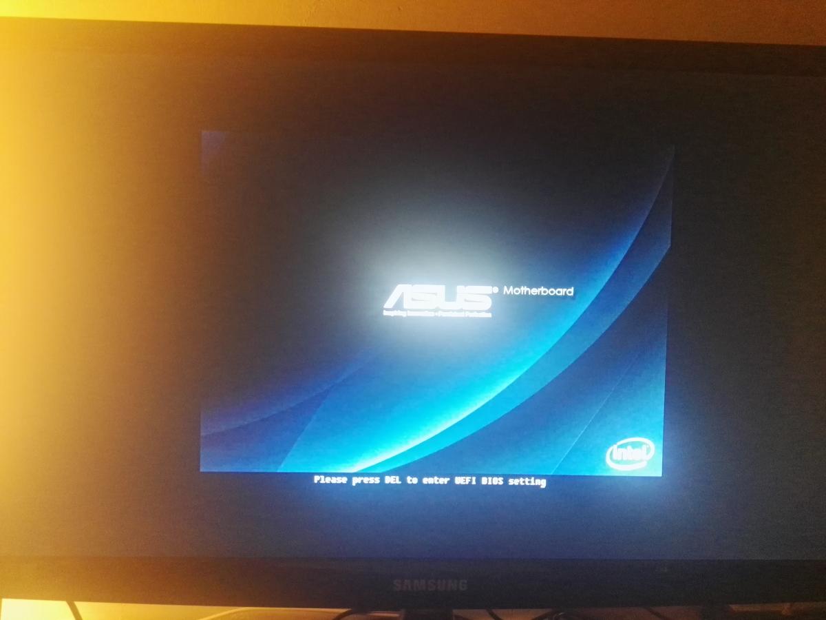

qubografica Posted December 13, 2016 Author Share Posted December 13, 2016 L'ha sempre fatto, anche quando avevo solo Win, è impossibile farlo partire in EFI che si blocca e viene fuori questa schermata qua. Link to comment Share on other sites More sharing options...
netgear Posted December 13, 2016 Share Posted December 13, 2016 Ma allora al post #21 quando la macchina ti dice che non c'è niente di bootabile, cosa stai cercando di far partire, UEFI no perché si sarebbe bloccato come da foto... Link to comment Share on other sites More sharing options...
qubografica Posted December 13, 2016 Author Share Posted December 13, 2016 Da come noterai l'immagine diventa 4:3 e li praticamente si freeza tutto, non è possibile neanche accedere al bios, dopo qualche secondo arriva un suono dalla macchina e se provo a premere qualche tasto sempre la macchina emette un rumore ogni volta che premo. Al post #21 non posso praticamente fare nulla, solo inserire la Pennetta e far partire Sierra da li o riattaccare l'SSD e far partire Win. Però da Bios all'avvio il primo disco è Mac OS X UEFI che chiaramente non parte. Link to comment Share on other sites More sharing options...

qubografica Posted December 13, 2016 Author Share Posted December 13, 2016 Non c'arrivi proprio, praticamente quando sei il Legacy hai piena funzionalità ed accesso al bios, quando imposti EFI salvi e riavvii rimango bloccato alla prima schermata d'avvio del PC, quella che ti ho postato prima. Link to comment Share on other sites More sharing options...
netgear Posted December 13, 2016 Share Posted December 13, 2016 Pensa che ci sono arrivato solo ora, non hai un problema di bootare UEFI ma del perché si blocca... Link to comment Share on other sites More sharing options...
