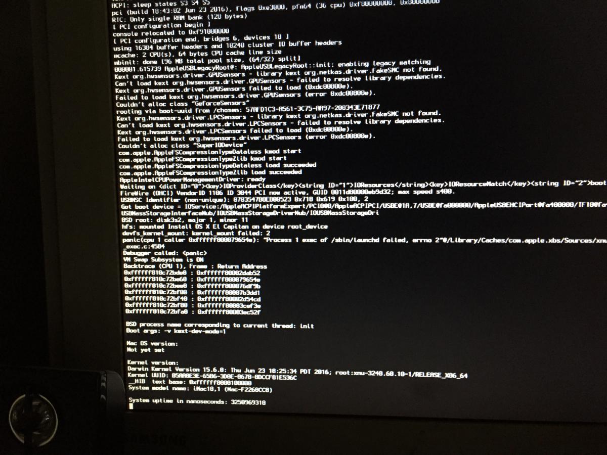

Leopard1993 Posted December 1, 2016 Share Posted December 1, 2016 Ciao ragazzi sto provando ad aggiornare il mio caro pc con scheda madre Asus ad El Capitan seguendo la guida con clover ma ho dei problemi non riesco a far partire la pendrive d'installazione con nessun flag. Ho provato tutti i flag possibili ma niente. E addirittura in safe mode mi va in KP. Con l'avvio in verbose e con flag kext-dev-mode=1 e rootless=0 arrivo a DSMOS has arrived e dopo un po' si riavvia. So che è un problema con la scheda video che è una GeForce 210. Io per installare le altre versioni avevo sempre risolto con la safe mode ma adesso ho un kp che non riesco a capire da cosa venga generato. Ho provato anche nv_disable ma niente. Vi posto la schermata del panic spero mi possiate aiutare, grazie. Link to comment https://www.insanelymac.com/forum/topic/318513-el-capitan-su-asus-p5b/ Share on other sites More sharing options...
gengik84 Posted December 1, 2016 Share Posted December 1, 2016 Usa un altra versione di Fakesmc, lo trovi in fondo alla mia guida Disabilita tutti i fix acpi sul config Rootless=0 e kext-dev-mode=1 sono obsoleti Link to comment https://www.insanelymac.com/forum/topic/318513-el-capitan-su-asus-p5b/#findComment-2327571 Share on other sites More sharing options...
Leopard1993 Posted December 1, 2016 Author Share Posted December 1, 2016 Ok grazie appena posso provo. il fakesmc è quello della tua guida mi resta solo da disabilitare i fix acpi nel config mi consigli anche di usare altri flag oltre al verbose o safe mode visto che quei che mi hai detto sono obsoleti ? Grazie dell'aiuto Link to comment https://www.insanelymac.com/forum/topic/318513-el-capitan-su-asus-p5b/#findComment-2327633 Share on other sites More sharing options...
Jolly Posted December 1, 2016 Share Posted December 1, 2016 Devi configurare SIP con El Capitan. In RtVariables RtVariables BooterConfig 0x28 CsrActiveConfig 0x67 Link to comment https://www.insanelymac.com/forum/topic/318513-el-capitan-su-asus-p5b/#findComment-2327646 Share on other sites More sharing options...
Leopard1993 Posted December 3, 2016 Author Share Posted December 3, 2016 Allora disabilitati i fix acpi e con verbose e nv_disable=1 è andato in safe mode mi da sempre kernel panic. Adesso sto installando speriamo bene. Spero che con gli stessi flag riesco a partire anche dopo l'installazione. Per quanto riguarda la scheda grafica una volta installato cosa serve per aver Qe/ci? perché ero rimasto che su Mavericks era out of the box con la geforce 210. Grazie ancora dell'aiuto Link to comment https://www.insanelymac.com/forum/topic/318513-el-capitan-su-asus-p5b/#findComment-2328378 Share on other sites More sharing options...
gengik84 Posted December 3, 2016 Share Posted December 3, 2016 sul config selezione inject nvdia Come smbios usa MacPro 5,1/6,1 oppure MacMini 4,1... Link to comment https://www.insanelymac.com/forum/topic/318513-el-capitan-su-asus-p5b/#findComment-2328381 Share on other sites More sharing options...
