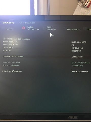

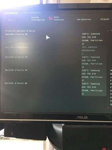

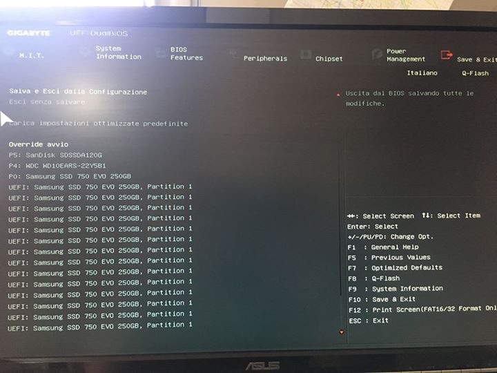

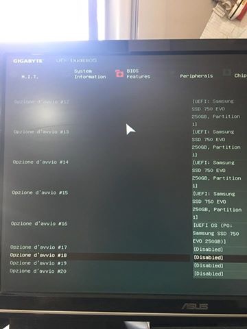

RikySa Posted October 24, 2016 Share Posted October 24, 2016 Ho recentemente assemblato un nuovo PC dato che il vecchio si è fuso con du SSD nel quale sono situati due SO in quello da 120Gb W10 e in quello da 250Gb Sierra 10.12 .Da un paio di giorni affinando l'installazione di entrambi i SO sulla schermata di selezione di boot (F12) ho iniziato a veder comparire sempre più voci e mi sono recato all'interno del bios per controllare cosa stesse succedendo, in pratica ho riscontrato al comprarsa di ben 20 stringhe si selezione per il boot di avvio e al alto pratico adesso non mi viene permesso di modificarne la priorità, allego delel foto per essere più chiaro con anche la versione del BIOS UEFI instalalto. Link to comment https://www.insanelymac.com/forum/topic/317152-ga-z170-hd3-ddr3-problema-priorit%C3%A0-di-boot/ Share on other sites More sharing options...

gengik84 Posted October 24, 2016 Share Posted October 24, 2016 carico a nvram... per resettare completamente il tutto, ti consiglio di fare un reset del bios... Oppure da shell, puoi eliminare le voci superflue, ma facendo così non resetti la nvram Link to comment https://www.insanelymac.com/forum/topic/317152-ga-z170-hd3-ddr3-problema-priorit%C3%A0-di-boot/#findComment-2305506 Share on other sites More sharing options...
