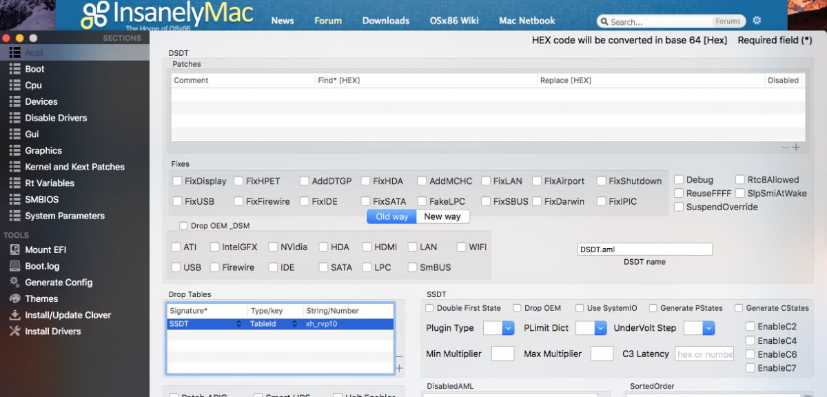

camillionario Posted October 11, 2016 Share Posted October 11, 2016 Buenas,, He conseguido habilitar todos los puertos USB en mi placa extrayendo con Macials el "xh_rvp10 SSDT" y agregando unas lineas siguiendo este enlace https://pikeralpha.wordpress.com/2016/07/13/simple-skylake-usb-fix-no-kexts-required/ . Habia invertido mucho tiempo estudiando como hacer funcionar todos los puertos USB y al final he conseguido activarlos todos gracias a Pikeralpa. El procedimiento es simple, desde el escritorio extremos con MaciASL el xh_rvp10 SSDT , le agregamos: Scope (\_SB) { Method (_INI, 0, NotSerialized) // _INI: Initialize { Store ("Method \\_SB._INI Called", Debug) Store (0xF2FF, \UMAP) } } Grabamos y lo ponemos en E/C/A/Patched, a continuacion borramos kext Inyectores, en config.Plist/Kex to Patch los parches para habilitar puertos USB, en ACPI lo mismo todo lo relacionado a USB. Agregamos en Config.Plist Acpi Drop Tables: <key>DropTables</key> <array> <dict> <key>Signature</key> <string>SSDT</string> <key>TableId</key> <string>xh_rvp10</string> </dict> </array> Reiniciamos y deberiamos tener los puertos USB funcionando. MaciASL https://bitbucket.org/RehabMan/os-x-maciasl-patchmatic/downloads Fuente https://pikeralpha.wordpress.com/2016/07/13/simple-skylake-usb-fix-no-kexts-required/ Este Metodo funciona solamente en Skylake o DSDT con la opcion (UMAP) Name (UMAP, 0xFFFF) Name (HUBC, Zero) Adjunto DSDT, SSDT xh_rvp10, SSDT_USB (UMAP). Para habilitar el limite de mas de 15 puertos es necesario parchear Clover. DSDT, SSDT xh_rvp10,SSDT_USB (UMAP).7z 6 Link to comment https://www.insanelymac.com/forum/topic/316719-inyeccion-usb-2030-nativo-skylake-sin-kext-inyector/ Share on other sites More sharing options...

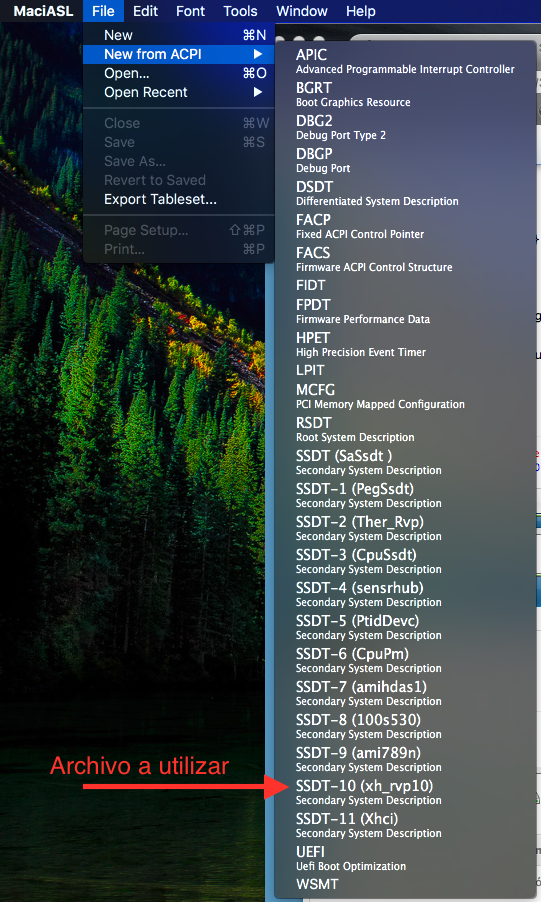

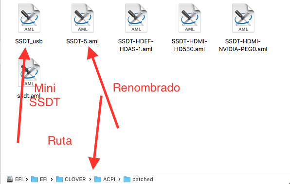

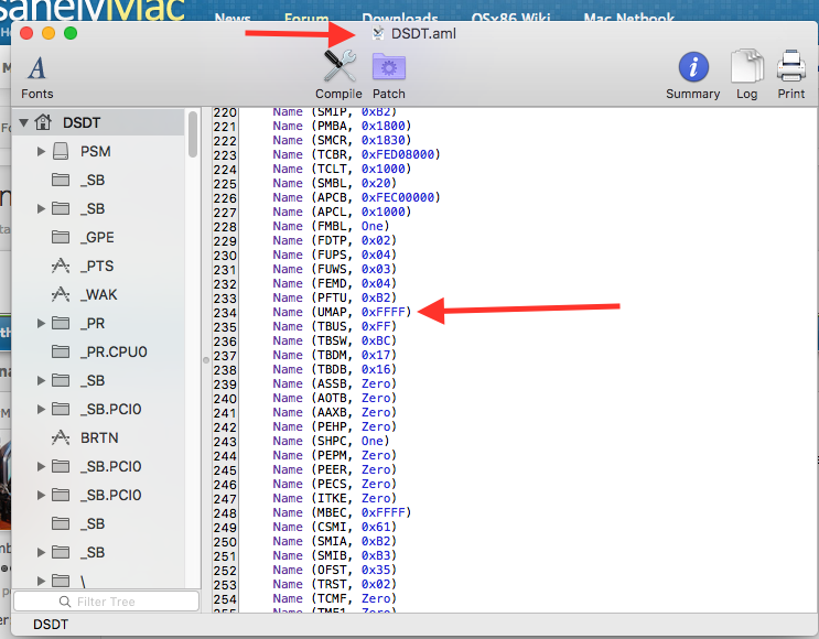

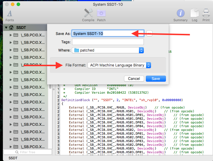

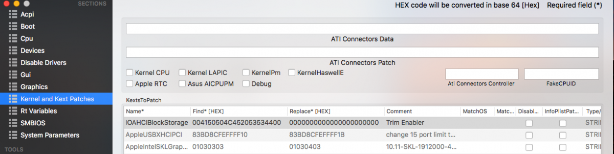

camillionario Posted November 13, 2016 Author Share Posted November 13, 2016 Ese fragmento ACPI corresponde al dispositivo Gigabite Lan (Ethernet). A lo que me refiero en este post es a utilizar este pequeño DSDT (Adjunto) para hacer funcionar tus dispositivos USB Nativos, es decir sin nigun kext inyector escepto el Patch change 15 port limit to 26 in XHCI kext (100-series) en Clover Configurator. Esto segun Piker solamente funciona en Placas Skylake o que tengan la Opcion Name (UMAP, 0xFFFF) en tu DSDT y tu SSDT SSDT xh_rvp10 (ver imagen). El procedimiento es abrir MaciASL y seleccionas SSDT SSDT xh_rvp10 (ver imagen), compilas, grabas (ver imagen) y lo colocas en EFI (ver imagen). Con todo eso deberian funcionarte tus dispositivos USB. Tiny SSDT: DefinitionBlock ("", "SSDT", 2, "APPLE ", "Xhci", 0x00001000){ External (UMAP, IntObj) // (from opcode) Scope (\_SB) { Method (_INI, 0, NotSerialized) // _INI: Initialize { Store ("Method \\_SB._INI Called", Debug) Store (0xF2FF, \UMAP) } }} PD. Con esta configuracion he conseguido que los dispositivos externos (USB HD Externo) despierten sin problemas ( El molesto mensaje "el disco no se ha expulsado correctamente"). Saludos. Tiny.7z Link to comment https://www.insanelymac.com/forum/topic/316719-inyeccion-usb-2030-nativo-skylake-sin-kext-inyector/#findComment-2318594 Share on other sites More sharing options...
