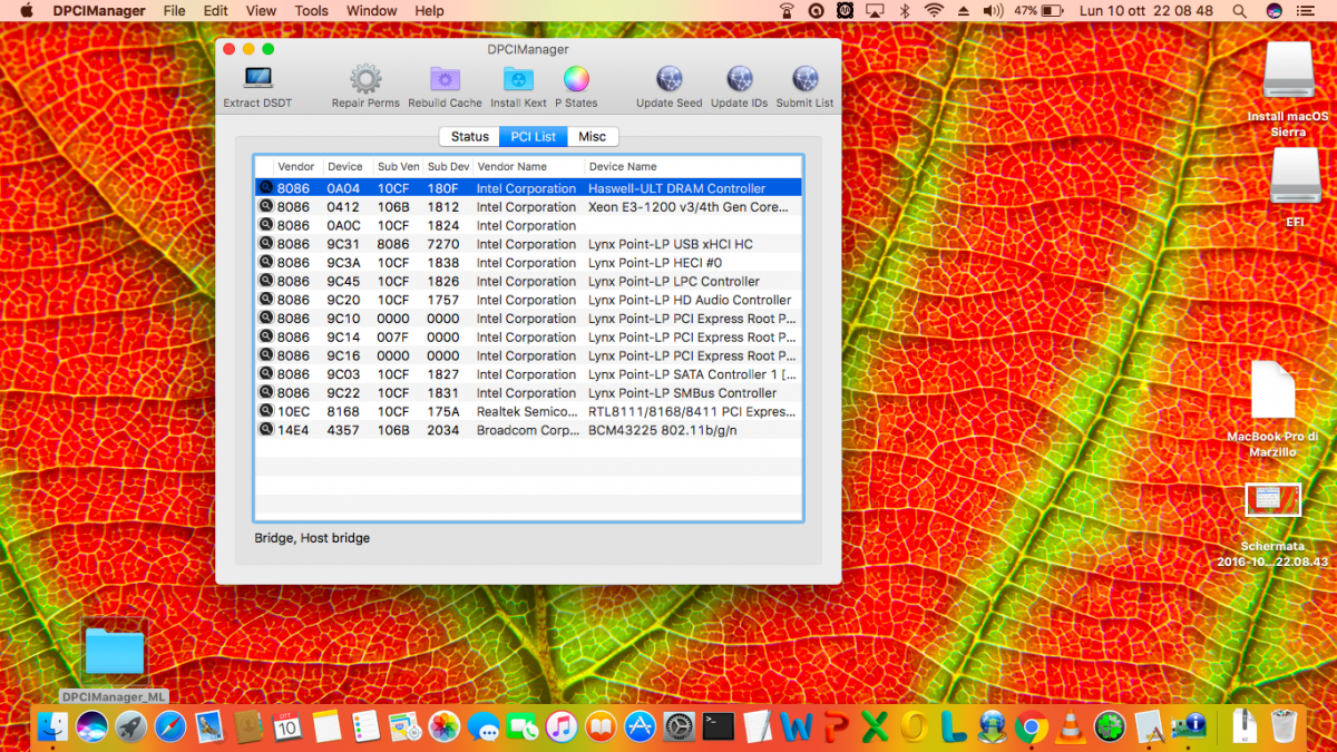

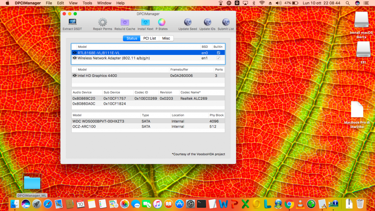

MARZILLO Posted October 10, 2016 Share Posted October 10, 2016 Salute ragazzi per questo post ho preso spunto da una chiacchierata tra l'ottimo Mirone e un utente del forum in un vecchio post che riguardava uno scambio di idee tra un modo di configurare una scheda grafica piuttosto che un'altra. Mirone preferisce in questo caso patchare i kext mentre l'altro preferisce ingannare i kext facendogli credere che si tratta di un chip invece che un altro. Visto che negli ultimi due anni ho usato il metodo di Mirone ho pensato di provare il metodo dei FakePCIID.kext. Detto fatto ho trovato un tutorial su youtube ,3 kext in efi e un paio di settaggi nel config e la intel 4400 è perfettamente riconosciuta con piena accelerazione. Ma non è riconosciuto l'audio hdmi e qui chiedo il vostro aiuto. Allego qualche file che spero sia sufficiente Archivio.zip Link to comment https://www.insanelymac.com/forum/topic/316690-hdmi-audio/ Share on other sites More sharing options...
