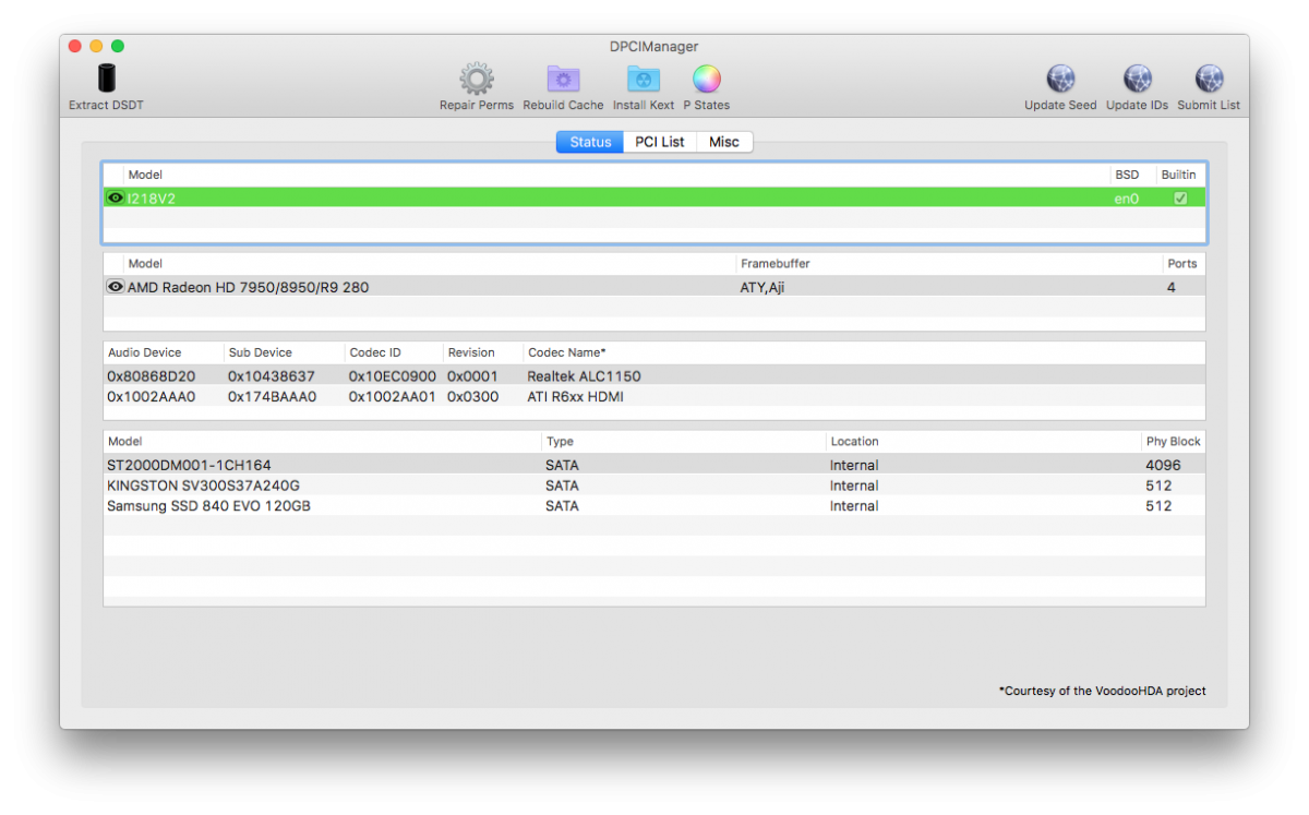

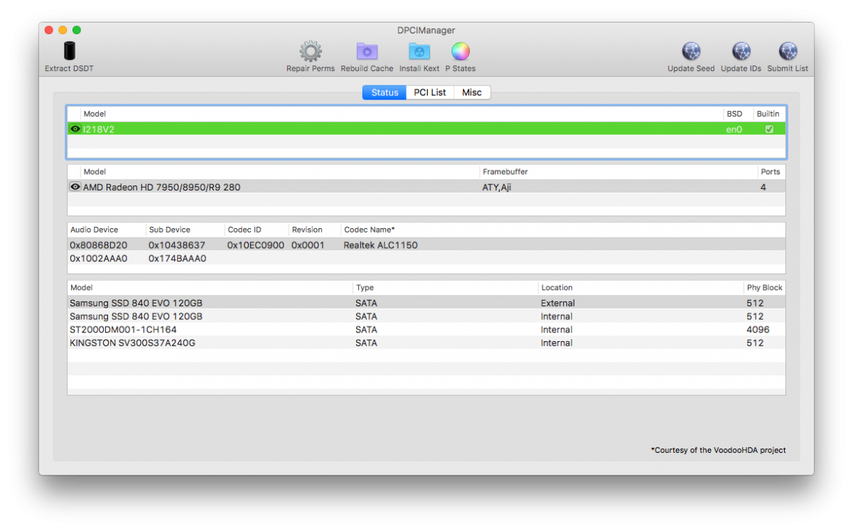

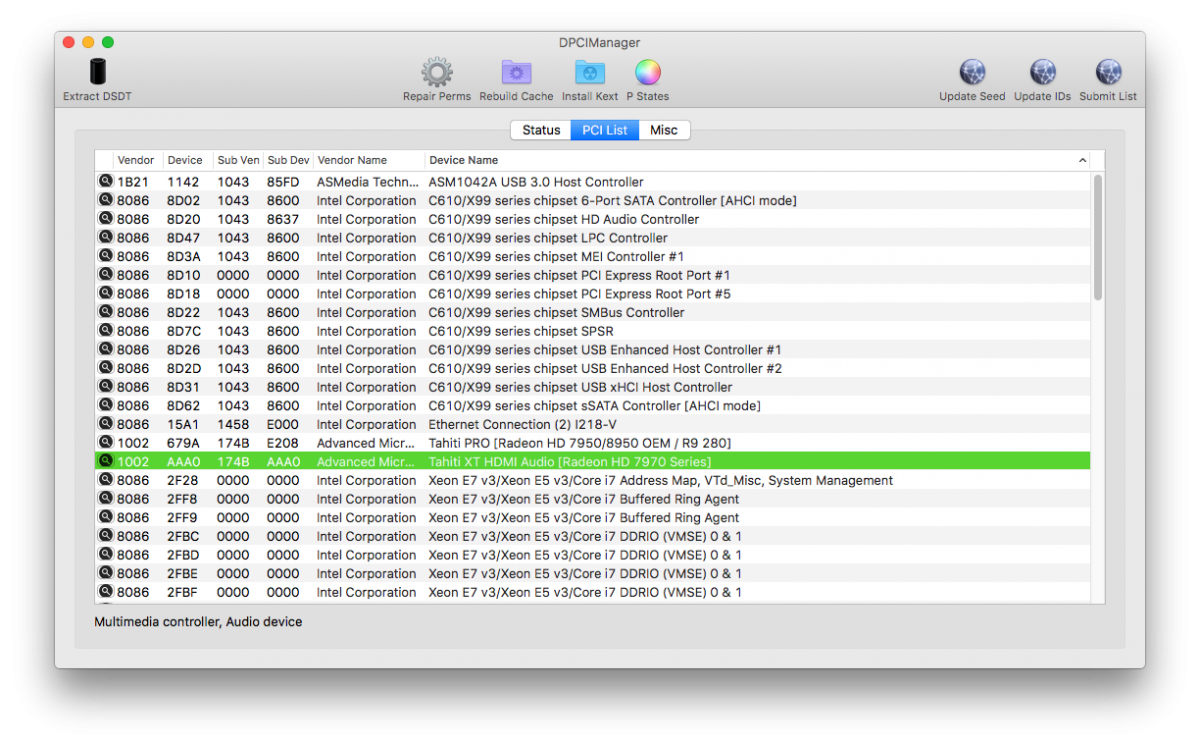

Fljagd Posted September 29, 2016 Author Share Posted September 29, 2016 Un petit coup de DCPIManager pour regarder de plus près peut-être... Voici DSDT.zip Link to comment https://www.insanelymac.com/forum/topic/316164-hdmi-audio/#findComment-2289264 Share on other sites More sharing options...
Fljagd Posted September 30, 2016 Author Share Posted September 30, 2016 Donc pour l'audio c'est chipset ALC1150 avec codec ALC900. Bonjour, Je ne suis pas certain de comprendre Codec Realtek 1150 Acl900 c'est quoi? Link to comment https://www.insanelymac.com/forum/topic/316164-hdmi-audio/#findComment-2289372 Share on other sites More sharing options...
Fljagd Posted September 30, 2016 Author Share Posted September 30, 2016 Ben, c'est comme je dis: chipset audio ALC1150 (ou "codec name") avec codec ALC900 ("codec ID", dérivé de la paire hexa <ven id><dev id> 10EC:0900). Il est fort courant de confondre le chipset (le nom) avec le codec (codec id) alors qu'en fait c'est différent. Quand on patch AppleHDA, c'est la valeur du codec id qu'on utilise. Autres exemples: chipset audio ALC3226 -> codec ALC292 chipset audio ALC3246 -> codec ALC256 DCPIManager est l'un des rares outils à clairement montrer ce qu'il en est... Merci Link to comment https://www.insanelymac.com/forum/topic/316164-hdmi-audio/#findComment-2289384 Share on other sites More sharing options...
Fljagd Posted September 30, 2016 Author Share Posted September 30, 2016 Donc pour l'audio c'est chipset ALC1150 avec codec ALC900. Dans la DSDT, tu devrais retirer le model VoodooHDA, mais ce n'est pas ça qui va empêcher l'audio HDMI de fonctionner. Par contre, je ne vois rien en ce qui concerne l'audio intégrée de ta carte graphique; je te recommande donc de rajouter le code suivant à la fin de ton injection Radeon HD: "hda-gfx", Buffer (0x0A) { "onboard-1" } ` NB: rien à voir avec le schmilblick (et je déteste les hors-sujet) mais j'avais compris que le paramètre boot-display était un booléen. Or, dans ton injection Radeon HD, je vois: "@2,AAPL,boot-display", Buffer (One) { 0x02 }, Ca fonctionne ça? Pour le Hors Sujet Oui ça fonctionne, et de souvenir si tu change la valeur devant l'@ tu change d'écran maitre Voici ce qui fonctionne j ai utilisé le patch généré pa AppleHDA patcher et ça à l'air d'être au poil DSDT.zip Link to comment https://www.insanelymac.com/forum/topic/316164-hdmi-audio/#findComment-2289706 Share on other sites More sharing options...

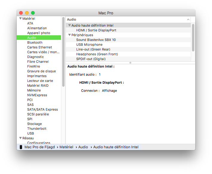

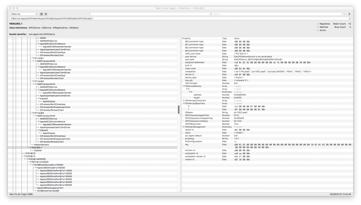

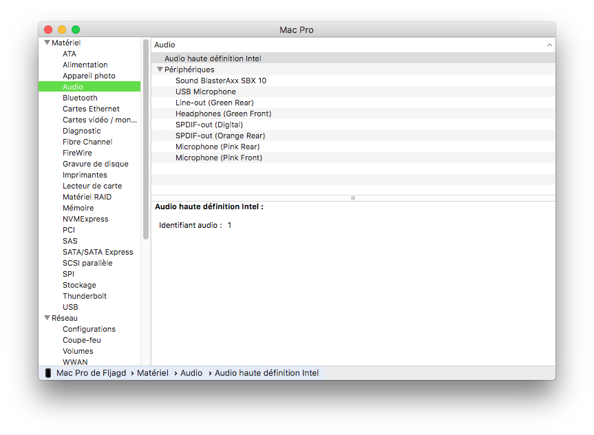

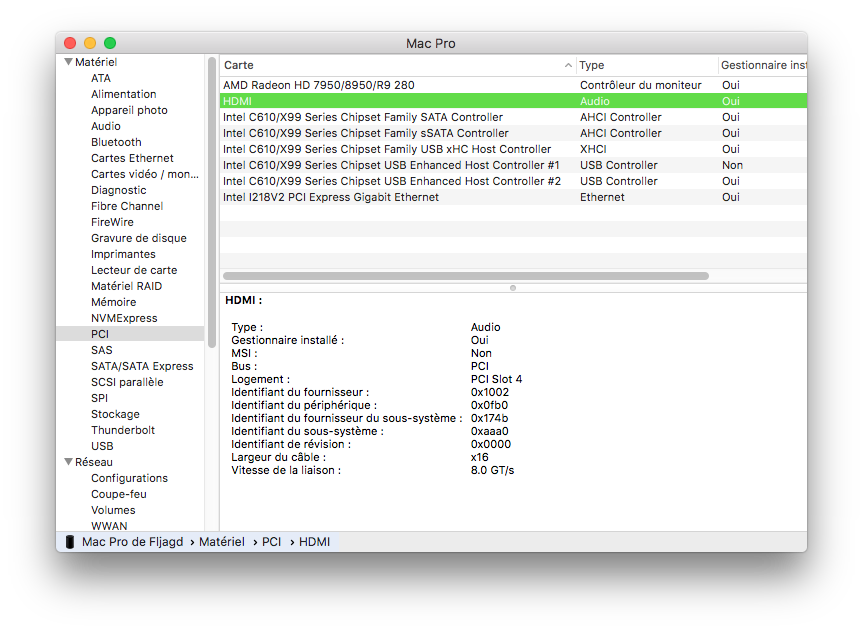

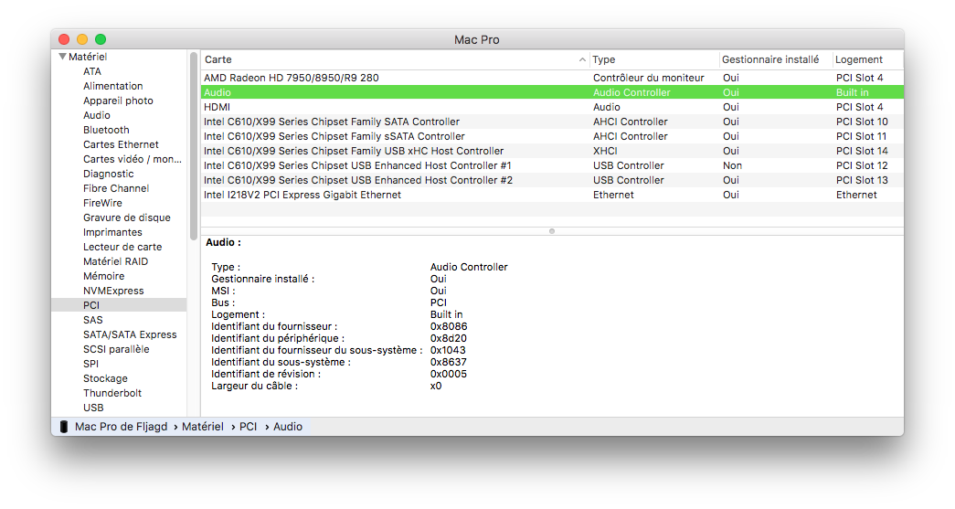

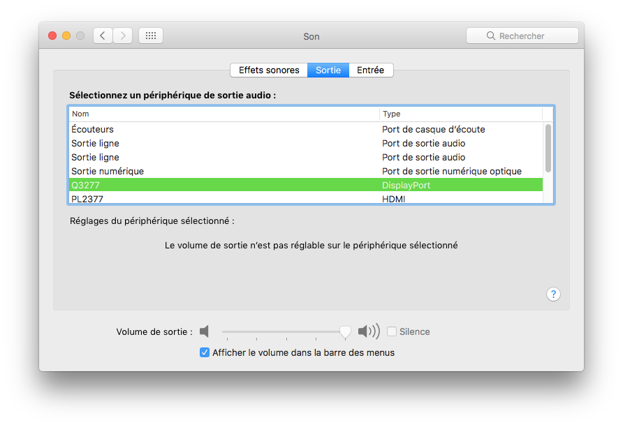

Fljagd Posted September 30, 2016 Author Share Posted September 30, 2016 (edited) @Fantomas Bon j ai aussi retesté avec: DSDT generé par AppleHDA patcher + ApplHDA.kext patché ( id 5,7 et 9) Tout apparait bien mais pas de son au sorties edit: pour tester j ai essayé - youtube, il n'était plus fonctionnel -itune pas de son Edited September 30, 2016 by Fljagd 1 Link to comment https://www.insanelymac.com/forum/topic/316164-hdmi-audio/#findComment-2289766 Share on other sites More sharing options...

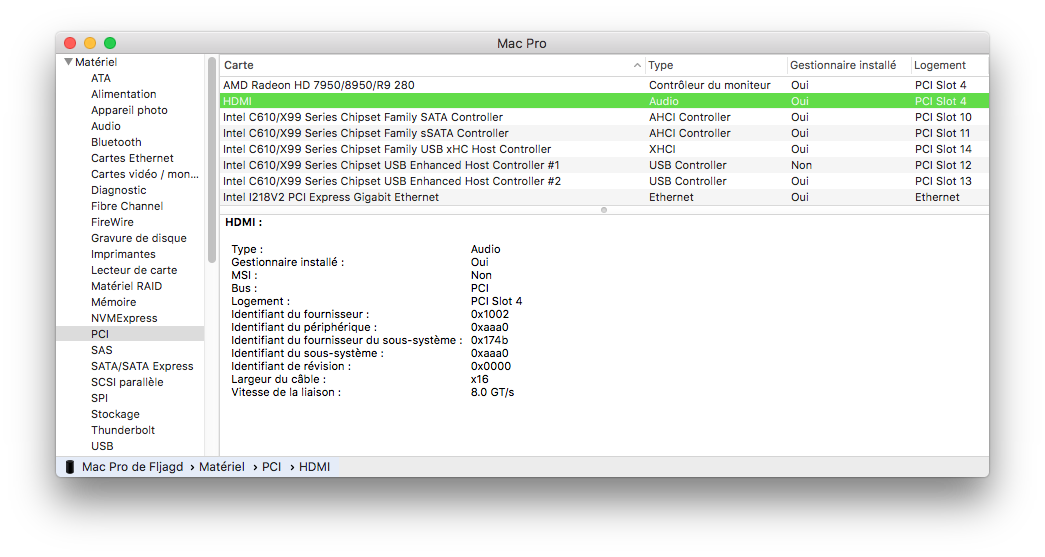

Fljagd Posted October 14, 2016 Author Share Posted October 14, 2016 (edited) @Fantomas Salut Bon après multiples test j'en déduis que le kext AppleHda fabriqué avec Apple HDA patcher ne fonctionne pas car, il peut utilisé les layout ID 5,7 et 9 Alors que j'ai du son en utilisant WoodooHDA ou AppleACL mais ces 2 kexts utilisent comme le layout ID 1 Peut être que cela pourra être utile à Mirone Bien à toi Merci PS: toujours pas de son en HDMI quelque soit le kext et pourtant DSDT.zip Edited October 14, 2016 by Fljagd 1 Link to comment https://www.insanelymac.com/forum/topic/316164-hdmi-audio/#findComment-2299476 Share on other sites More sharing options...
Fljagd Posted November 15, 2016 Author Share Posted November 15, 2016 Ça y est ça marche j'ai refait mon DSDT depuis le début , j ai dû faire des erreurs dans le précédent DSDT.zip 1 Link to comment https://www.insanelymac.com/forum/topic/316164-hdmi-audio/#findComment-2319492 Share on other sites More sharing options...
