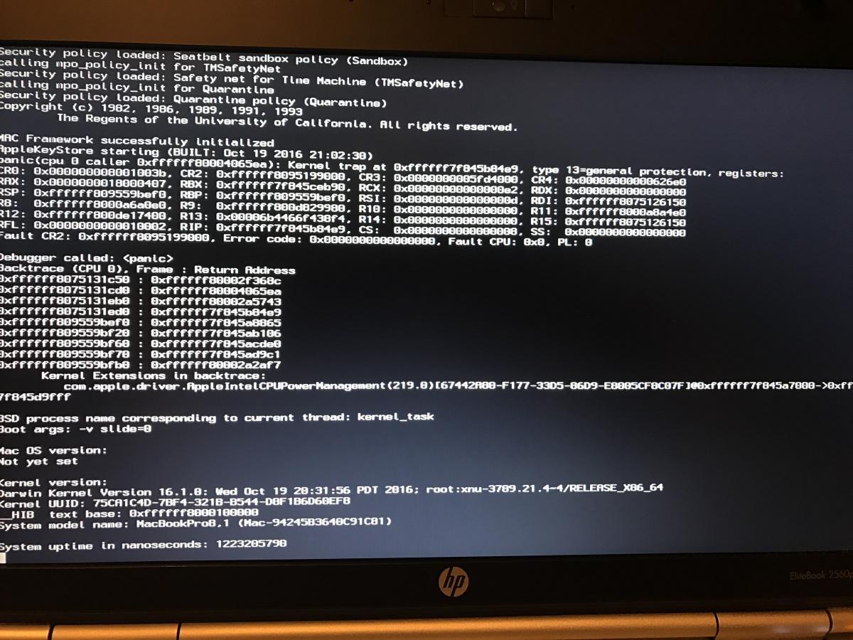

davanros Posted January 19, 2017 Share Posted January 19, 2017 Ho rifatto la chiavetta tre volte, usando l'ultima versione di Clover(r3974) ma non riesco a farla partire. Nel menu di avvio del bios devo scegliere naturalmente la chiavetta e non OS boot manager che tra l'altro non fa niente. Sbaglio qualcosa nel dettaglio del bios? Link to comment https://www.insanelymac.com/forum/topic/312614-hp-elitebook-2560p8460p/#findComment-2353100 Share on other sites More sharing options...
gengik84 Posted January 19, 2017 Author Share Posted January 19, 2017 Premi F9 al boot,poi seleziona l usb fino al percorso del boot64.efi e selezionalo Link to comment https://www.insanelymac.com/forum/topic/312614-hp-elitebook-2560p8460p/#findComment-2353101 Share on other sites More sharing options...
davanros Posted January 19, 2017 Share Posted January 19, 2017 Ok fatto, ma subito blocco. Link to comment https://www.insanelymac.com/forum/topic/312614-hp-elitebook-2560p8460p/#findComment-2353103 Share on other sites More sharing options...
gengik84 Posted January 20, 2017 Author Share Posted January 20, 2017 Aggiungi asus aicpupm ...elimina i fix acpi... dal config Collega la usb sulle porte a destra del portatile, quelle a sinistra sono Nec...quindi non compatibili Link to comment https://www.insanelymac.com/forum/topic/312614-hp-elitebook-2560p8460p/#findComment-2353251 Share on other sites More sharing options...
