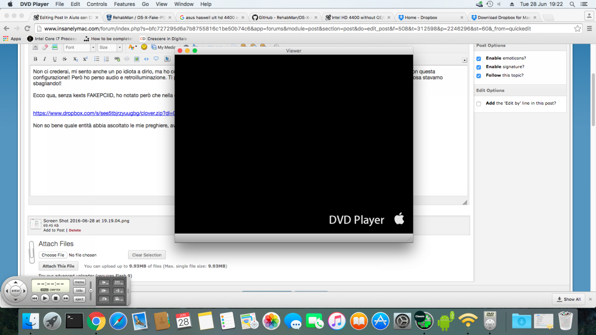

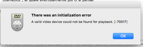

marco.pisellonio80 Posted June 28, 2016 Share Posted June 28, 2016 Al di là dei 5mb l'accelerazione grafica funziona? Per verificarlo vai in Applicazioni - DVD Player, sulla barra del finder - Aiuto - mostra caratteristiche supportate. Se tutto è supportato vuol dire che hai piena accelerazione grafica e i 5mb sono solo un problema "cosmetico", al quale eventualmente poi ci si pensa. Ho letto nella guida che dovresti anche inserire ig-platform-id 0xa260006 per le HD4400 di portatile. Link to comment https://www.insanelymac.com/forum/topic/312598-aiuto-con-dsdt/page/3/#findComment-2246272 Share on other sites More sharing options...
eelet Posted June 28, 2016 Author Share Posted June 28, 2016 Niente accellerazione, il DVD Player mi dice che non rileva alcun controller grafico e nemmeno si avvia!!! Ho inserito l'ig-platform-id da te indicato ma nulla, continua a non andare che palle!! Link to comment https://www.insanelymac.com/forum/topic/312598-aiuto-con-dsdt/page/3/#findComment-2246274 Share on other sites More sharing options...

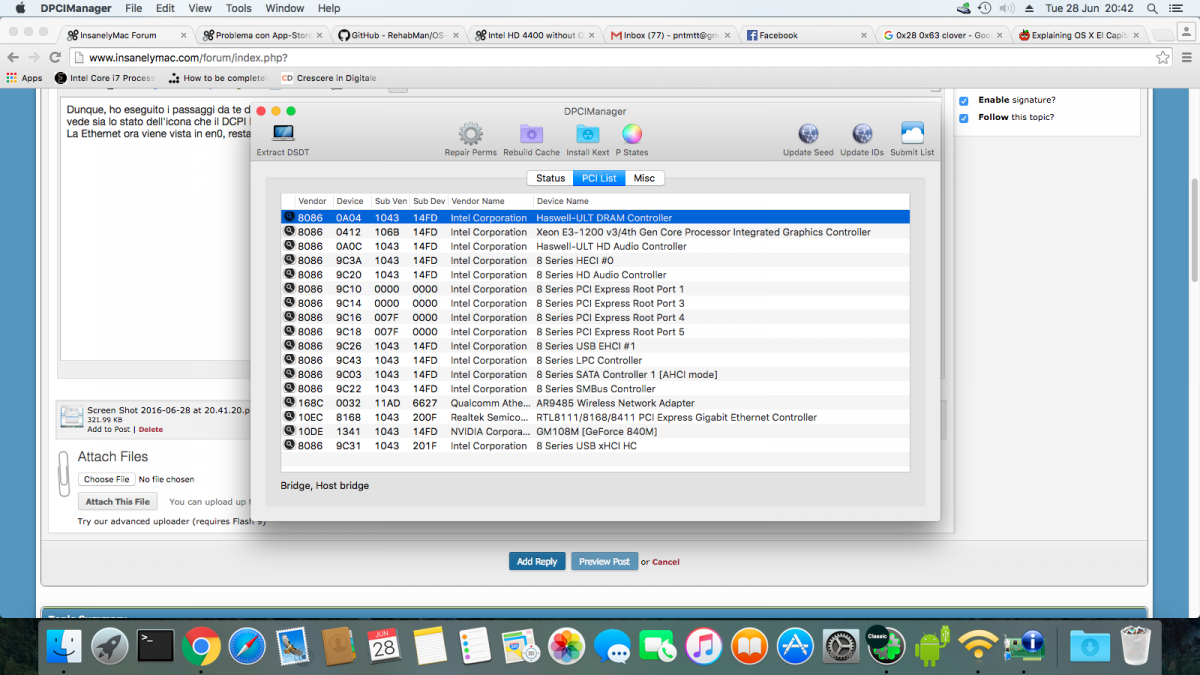

gengik84 Posted June 28, 2016 Share Posted June 28, 2016 Scarica DPCI manager fai una foto e postala alla sezione Status e PCI list... Prova i FakePCIID con questo config Non usare ne dsdt ne ssdt... Vai in S/L/E cancella i precedenti kext, installa quelli da me allegati... ricostruisci la cache. Sostituisci il config e riavvia config.plist.zip Link to comment https://www.insanelymac.com/forum/topic/312598-aiuto-con-dsdt/page/3/#findComment-2246292 Share on other sites More sharing options...

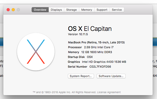

eelet Posted June 28, 2016 Author Share Posted June 28, 2016 Non ci crederai, mi sento anche un po idiota a dirlo, ma ho collegato l'hdd usb che preparai la prima volta da windows con el capitan e clover, ho l'accellerazione con questa configurazione!! Però ho perso audio e retroilluminazione. Ti posto la cartella EFI completa cosi dai uno sguardo, credo che a questo punto anche tu voglia capire cosa stavamo sbagliando!!Ecco qua, senza kexts FAKEPCIID, ho notato però che nella cartella Drivers64UEFI è presente OsxAptioFixDrv-64.efi e non OsxAptioFix2Drv-64.efi: https://www.dropbox.com/s/see5tbjrzyuugbg/clover.zip?dl=0 Non so bene quale entità abbia ascoltato le mie preghiere, avverto un senso di euforia impagabile in questo momento!!! Link to comment https://www.insanelymac.com/forum/topic/312598-aiuto-con-dsdt/page/3/#findComment-2246296 Share on other sites More sharing options...

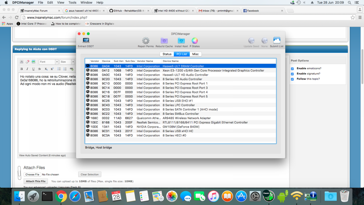

eelet Posted June 28, 2016 Author Share Posted June 28, 2016 Ho notato una cosa: se su Clover, nella sezione Devices, nel campo IntelGFX inserisco come valore 0x04128086 ho l'accellerazione QE/CI e 1536MB di Vram. Mentre invece se inserisco 0x0a168086, ho la retroilluminazione ma non l'accellerazione. Magari dandoti questa info si accende una lampadina.Ad ogni modo non mi va audio (Realtek ALC268) ne Power Management, ti allego screen del PCI List, cosi mi consigli quali kexts sia meglio installare! Link to comment https://www.insanelymac.com/forum/topic/312598-aiuto-con-dsdt/page/3/#findComment-2246303 Share on other sites More sharing options...
gengik84 Posted June 28, 2016 Share Posted June 28, 2016 hai un config...con ig-platform-id e intelGFX... Provato non sai quante volte... Credo che tu abbia sbagliato qualcosa...ma non solo una volta...anche più di una.... Comunque sono felice per te... dopo tanto sudare tutto è meritato.... IntelGFX quello giusto per te è 0x04128086... Per l'audio sul config nella sezione device/audio/inject metti 3 Sezione Acpi metti il flag su FixHDA Scarica qui e metti il kext nella relativa cartella in EFI Visto che hai osxaptiofixdrv, sul config recati in Rt variables metti in BooterConfig 0x28 e in Csractiveconfig inserisci 0x67 Riavvia e controlla,l'audio... Per la ethernet il kext già ti avevo detto quale era e come doveva essere impostata per App store ecc Link to comment https://www.insanelymac.com/forum/topic/312598-aiuto-con-dsdt/page/3/#findComment-2246305 Share on other sites More sharing options...

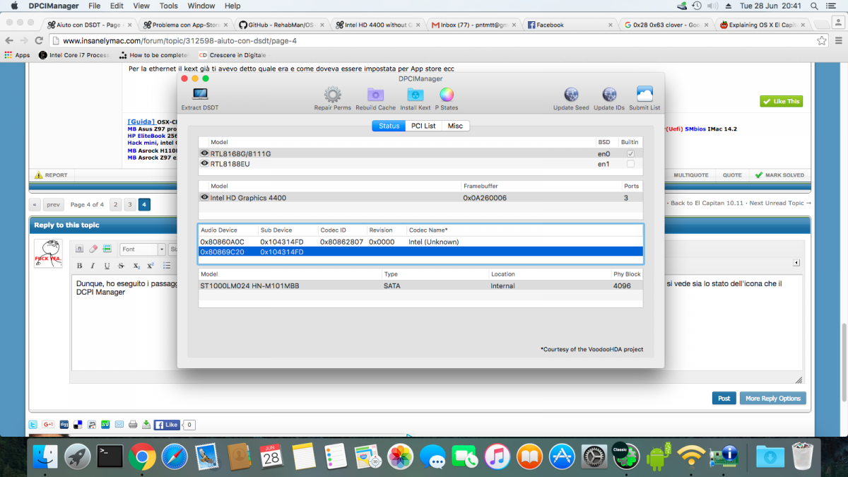

eelet Posted June 28, 2016 Author Share Posted June 28, 2016 Dunque, ho eseguito i passaggi da te descritti, però l'audio continua a non andare, anche se ora me lo trova, l'icona nella barra del finder resta disattiva, ti allego uno screen dove si vede sia lo stato dell'icona che il DCPI Manager. La Ethernet ora viene vista in en0, resta solo il problema di Audio, Retroilluminazione e Power Management. Edit: In VodooHDA mi vede solamente l'uscita digitale e non gli speakers integrati!!! Link to comment https://www.insanelymac.com/forum/topic/312598-aiuto-con-dsdt/page/3/#findComment-2246309 Share on other sites More sharing options...
