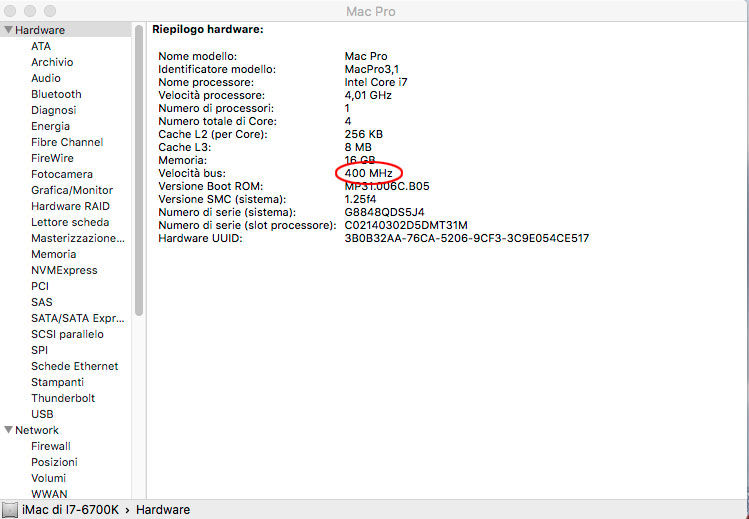

Indovirondo Posted June 13, 2016 Share Posted June 13, 2016 Ciao a tutti ! Allora ho appena finito di configurare il mio prima sistema hackintosh così composto CPU intel i7 6700k MB Asus z170 pro gaming RAM Crucial ballistic elite 16 gb DDR4 2400 HD Samsung 128 GB PRO SSD SATA3 VIDEO Nvidia geforce GTX 750 ti POWER : Corsair digital 850 platinum CPU COOLER Silverstone Tundra td03 E liquid Allora funziona tutto però nelle informazioni di sistema la velocità del bus è 400 mhz e mi sembra un po bassa visto che sul mio mac book origine del 2008 (core due DUO) è 1067 mhzAllego screenshotDa cosa potrebbe dipendere e come posso velocizzare il sistema? Link to comment https://www.insanelymac.com/forum/topic/312531-sistema-funzionante-ma-bus-di-sistema-lento/ Share on other sites More sharing options...
Ciro82 Posted June 13, 2016 Share Posted June 13, 2016 E' tutto normale, il bus in realtà è 100Mhz e grazie al Quad-data rate transfer viene quadruplicato fino ad arrivare a 400Mhz. Poi, non puoi paragonare un Core 2 Duo a Skylake, parliamo di generazioni agli antipodi. Ad ogni modo ecco a te: Ciao a tutti ! Allora ho appena finito di configurare il mio prima sistema hackintosh così composto ........ Allora funziona tutto però nelle informazioni di sistema la velocità del bus è 400 mhz e mi sembra un po bassa visto che sul mio mac book origine del 2008 (core due DUO) è 1067 mhzDa cosa potrebbe dipendere e come posso velocizzare il sistema? 1 Link to comment https://www.insanelymac.com/forum/topic/312531-sistema-funzionante-ma-bus-di-sistema-lento/#findComment-2242508 Share on other sites More sharing options...
gengik84 Posted June 13, 2016 Share Posted June 13, 2016 Cambia Smbios...Macpro 3.1...è decisamente sbagliato per il tuo hardware... 2 Link to comment https://www.insanelymac.com/forum/topic/312531-sistema-funzionante-ma-bus-di-sistema-lento/#findComment-2242509 Share on other sites More sharing options...
