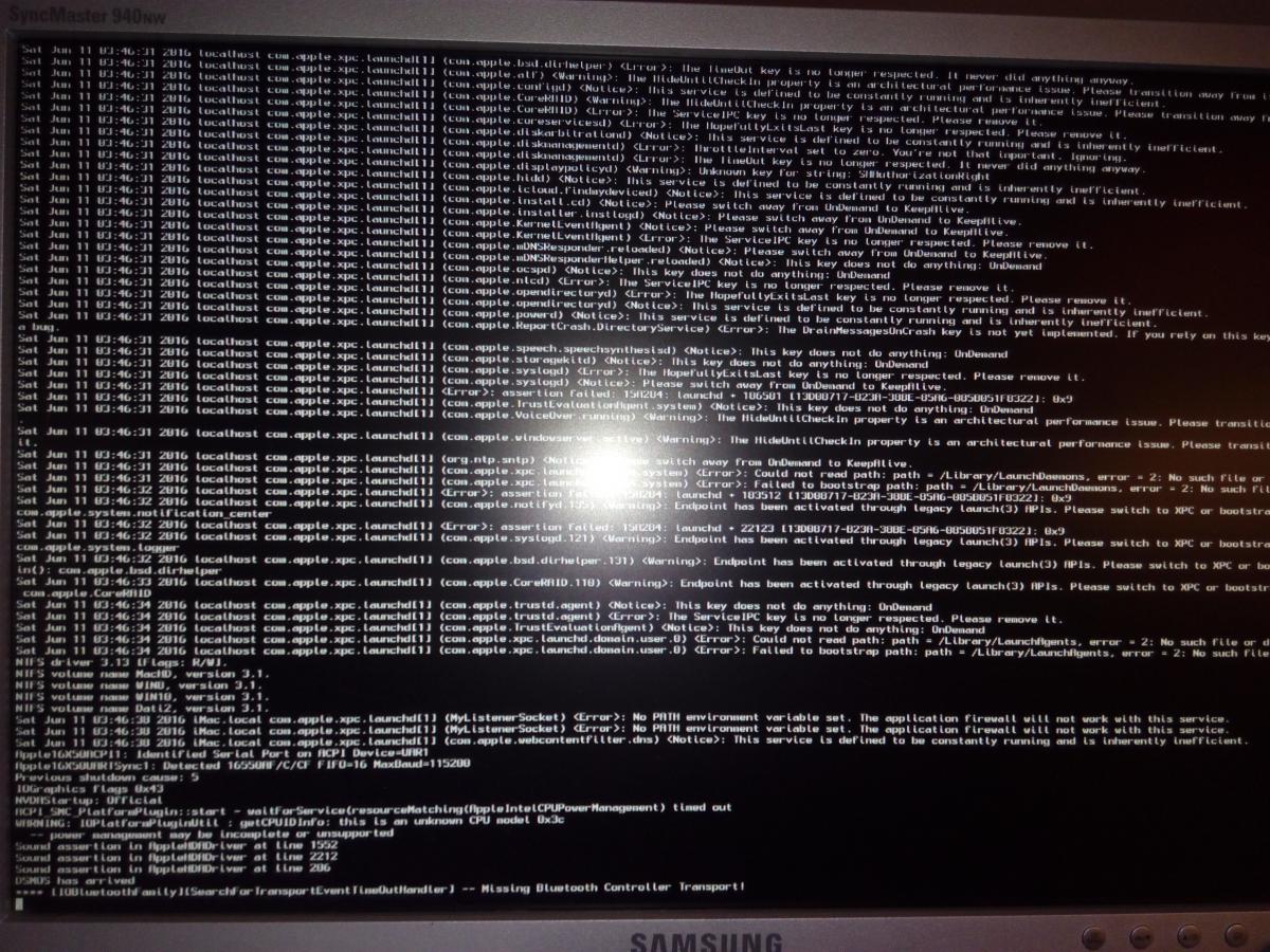

sirluthor Posted June 11, 2016 Share Posted June 11, 2016 Buongiorno a tutti, spero riusciate ad aiutarmi... Finalmente dispongo di qualche giorno di tranquillità ed ho quindi deciso di dedicarmi all'installazione di El Capitan su un PC le cui specifiche potete vedere in firma. Purtroppo partendo da USB non arrivo alla schermata iniziale dell'installazione di Mac OS X. Si blocca e si riavvia. Ho quindi avviato in modalità verbosa da clover ed ho scoperto che si blocca SEMPRE su: iobluetoothfamily missing bluetooth controller Allego anche un'immagine scattata un secondo prima del reset, perché onestamente mi sembra strano che questo possa bloccare il processo di avvio e c'è invece un warning, qualche riga prima, sul power management che mi insospettisce. Altre info: Da BIOS ho ovviamente impostato le impostazioni di default e ho disabilitato il vt-d Il PC non ha alcuna chiavetta bluetooth Grazie in anticipo per l'aiuto che vorrete/potrete darmi! Link to comment https://www.insanelymac.com/forum/topic/312493-boot-da-usb-fallisce-iobluetoothfamily-missing-bluetooth-controller/ Share on other sites More sharing options...
Ciro82 Posted June 11, 2016 Share Posted June 11, 2016 Buongiorno a tutti, spero riusciate ad aiutarmi... Finalmente dispongo di qualche giorno di tranquillità ed ho quindi deciso di dedicarmi all'installazione di El Capitan su un PC le cui specifiche potete vedere in firma. Purtroppo partendo da USB non arrivo alla schermata iniziale dell'installazione di Mac OS X. Si blocca e si riavvia. Ho quindi avviato in modalità verbosa da clover ed ho scoperto che si blocca SEMPRE su: iobluetoothfamily missing bluetooth controllerAllego anche un'immagine scattata un secondo prima del reset, perché onestamente mi sembra strano che questo possa bloccare il processo di avvio e c'è invece un warning, qualche riga prima, sul power management che mi insospettisce. Altre info: Da BIOS ho ovviamente impostato le impostazioni di default e ho disabilitato il vt-d Il PC non ha alcuna chiavetta bluetooth Grazie in anticipo per l'aiuto che vorrete/potrete darmi! Il sistema cerca di avviare con GTX950 pilotata dai drivers OSX ma non essendo supportata si ferma. Devi avviare con nv_disable=1 fino a che non completi l'installazione e ovviamente anche il primo avvio, dopo di che devi installare gli nvidia web drivers, togliere nv_disable=1 e attivare nvda_drv=1 e riavviare 1 Link to comment https://www.insanelymac.com/forum/topic/312493-boot-da-usb-fallisce-iobluetoothfamily-missing-bluetooth-controller/#findComment-2242164 Share on other sites More sharing options...
sirluthor Posted June 11, 2016 Author Share Posted June 11, 2016 Sei un grande, grazie! Ora sta installando. Invece per fargli riconoscere la chiavetta WiFi devo seguire particolari accorgimenti? Link to comment https://www.insanelymac.com/forum/topic/312493-boot-da-usb-fallisce-iobluetoothfamily-missing-bluetooth-controller/#findComment-2242165 Share on other sites More sharing options...
